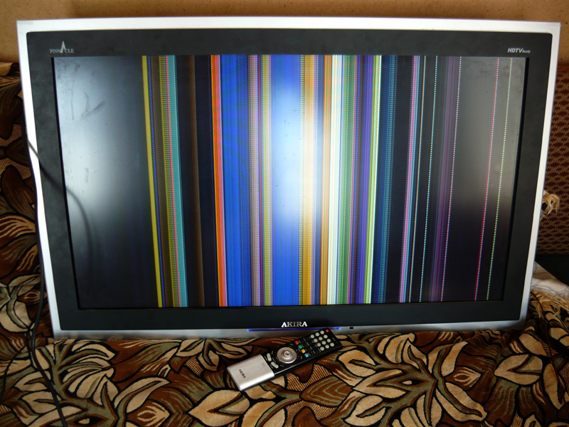

LCD Akira LCT-37PBSTP полосит и зависает.

Телевизор после включение работает нормально секунд 30 после чего начинает полосить, то вертикально то горизонтально и зависает. После зависания на пульт и кнопки панели реакции нет, выключить можно только из сети. После включения в сеть все повторяется.
Напряжения с блока питания все в норме.
Замена памяти 24LC32AI ничего не дала.
Прогрев озу K4D263238 тоже не дал результатов.

Сообщение #2 от 05/06/2012 17:25 цитата
Почитай ссылку в личке(ссылка на др.сайт)
