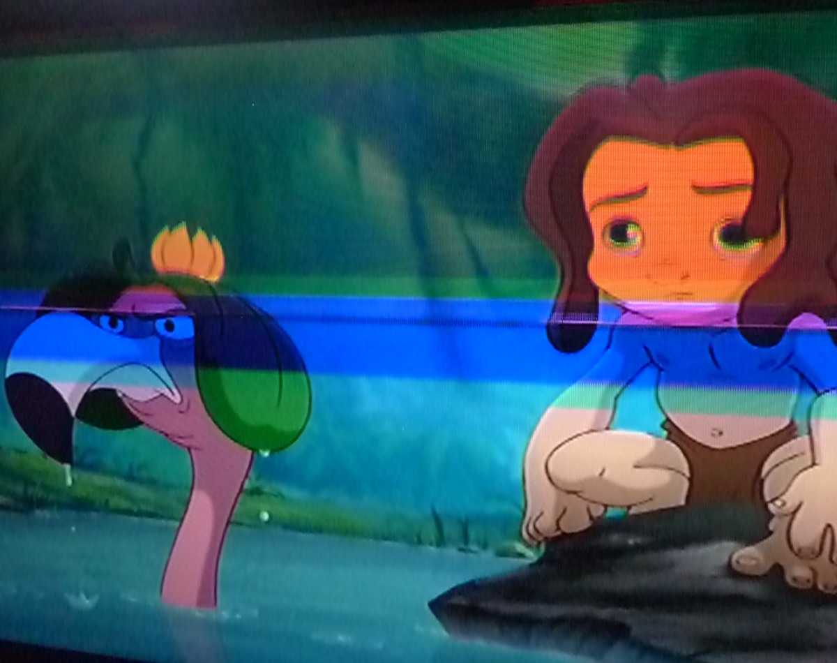

Проявление дефекта: после включения на верхней половине экрана на 3/4 появляются мелкие еле заметные горизонтальные полосы белого цвета ровно на 2,5 секунды, затем 2,5 секунды показывает нормально и так по кругу (С прогревом в 5-10 минут полосы становятся более заметны с красным отливом и помаргиванием. При просмотре на черном фоне дефект еле видно и то в виде слабого общего мерцания, на черном фоне с красными буквами буквы пропадают во время дефекта) Замеры напряжений на плате блока питания показали соответствие своим показателям и стабильны кроме 24 вольт. на рабочий момент 24,4 и на дефектный момент 24,6 (не стабильно) так же в не раб. моменте шумит какая-то из катушек на T-CON их две L1 и L2 стоят рядом.
Замер питания текона стабилен 11,8 вольт
Думаю что то по красному, могу ошибаться
Пробовал чистить шлейфа, не помогло
Где можно еще посмотреть, замерять?

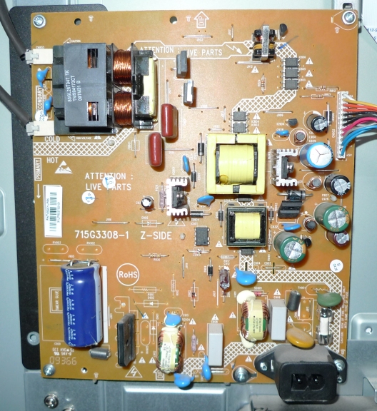

oksydron
Сообщения: 118
Сообщение #3 От 03/09/2012 16:19 цитата
Нет не мое. мое на фото ниже.

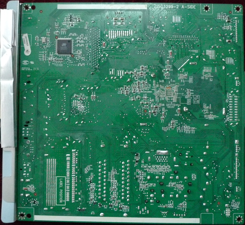

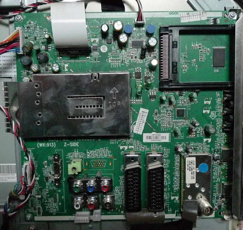

oksydron
Сообщения: 118
Сообщение #5 От 03/09/2012 17:38 цитата
Изменил название Matrix оно было под маin платой,добавил состав.
Есть возможность снять видео дефекта если нужно.

oksydron, на T-con куча контрольных точек.Промерь.Потом промерь с отстёгнутым стеклом,может что и прояснится.

Замеры T-CON
раб. режим дефект.режим
VCC 3.2V 3.2V
VCC2 1.78V 1.78V
P12V 11.84V 11.82V
VDD 14.76V 14.76V
VGH 25.6V 25.3V
VGL -7.02 -6.89V
FLK 2.27V 2.27V
PWM-T IN 0V 0V
PWM-T OUT 0V 0V
И замер без стекла
VCC 3.2V
VCC2 1.78V
P12V 11.89V
VDD 14.7V
VGH 25.9V
VGL -7.05V
FLK 2.27V
PWM-T IN 0V
PWM-T OUT 0V
Прояснилось то что с отстегнутым стеклом плавание напряжений прекращается.

Сообщение #8 От 03/09/2012 20:49 цитата
Без стекла на T-con катушка также шумит?
oksydron
Сообщения: 118
Сообщение #9 От 03/09/2012 20:52 цитата
нет не шумит.

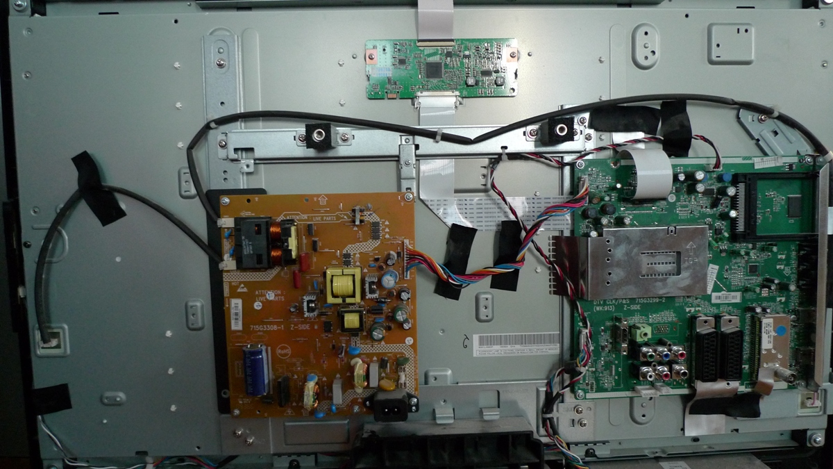

Добавил фото.
  T-CON philips.JPG  194.81 КБ  Скачано: 1023 раз(а)

Сам себе и ответил - стекло.
oksydron
Сообщения: 118
Сообщение #11 От 04/09/2012 09:18 цитата
Странно как то проявляется это стекло 2,5 сек. и 2,5 сек. нормальной картинки. (закономерность какая то)
