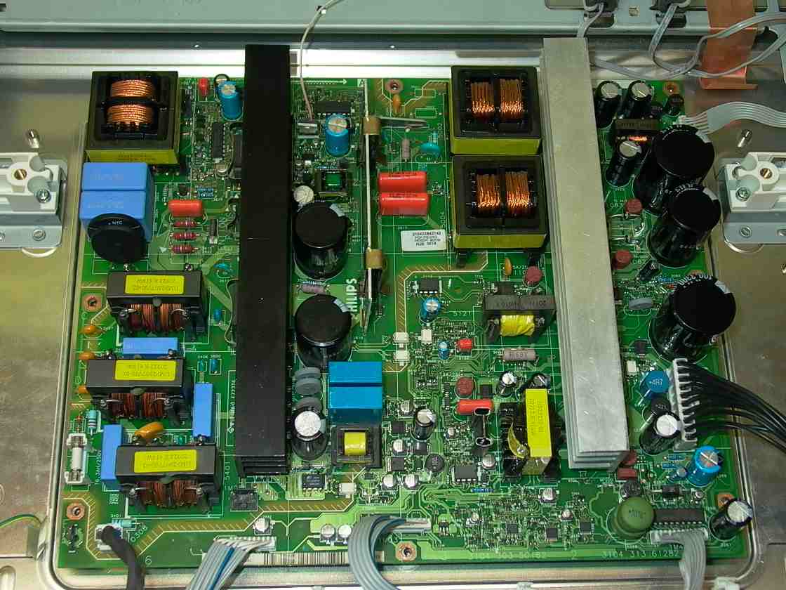

Все напряжения в норме на 100% электричество выкл затем быстро включили.На разьеме 1M46 так же все в норме.На двух других не знаю блок питания как на картинке

Дефект оказался в блоке питания.Пора на пенсию.Установлю отпешу.

Кстати Иван Зенин знает где собака зарыта.В моем случае два полевика утечки дали 7050 и 7052.Va должно быть 65v.
