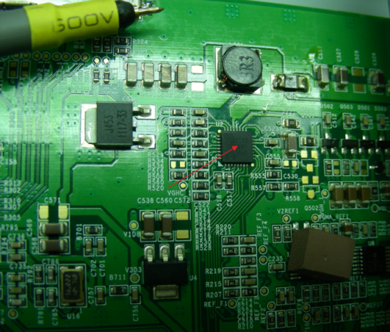

В SASMSUNG LE32S81B установлена матрица T315XW02 V.C, t-con T315XW02 V9 / T260XW02 VA
[url]ищу вход в автономный режим (номера перемычек).
данный t-con по ссылке http://monitor.net.ru/forum/viewtopic.php?t=273856urlотсутствует! ссылка работает коректно.

Причина? Чтобы убедиться в исправности t-con и матрицы. Хотя если в кратце сказать, то суть проблеммы в следующем: при включении отсутствует отображение какой либо информации на экране, подсветка матрицы работает, питание 5v на t-con поступает. На контрольной точке AVDD_1(а это питание матрицы присутствует всего 4,8v, как то мало? Обычно на других т-con более 12v. Предварительный вывод, что не запускается шим организованный в микросхеме AAT1173 ! Даташит на данную микросхему не нашёл тоже.
Напряжение на других контрольных точках :
VGMA1-2,5v
VGMA2-2.6v
VGMA6-2,6v
VGMA10-2,6v
VGMA11-2,6v
VGMA12-2v
VGMA13-1,9v
VGMA17-1,5v
VGMA22-1,5v
COMF2- 2v
VCOM2- 2,3v
V3D3- 3,4v
VHGC- 0v
V1D8- 1,8v
Кварцевый генератор работает (частота соответсвует норме 16мгц)
Предварительно думаю, что неисправна микросхема AAT1173 , на ферритовой катушке отсутствуют импульсы Шим, соответственно нет питания AVDD_1 (не знаю, сколько должно быть точно!), а 4,8v, это прямое 5v, прошедшее через диод-4,8v! Даташит на матрицу имею.
Буду рад любой информации именно по этому t-con

распиновку AAT1173 хоть частично самому проследить-и смотреть на что похоже. одобрение

tynalex, контроллер T-con может не дать добро на запуск ШИМ при отсутствии сигналов LVDS. Для запуска в автоном можно попробовать отключить шлейф от майн, подать только питание и шины LVDS посадить на массу.

vebs, там стоит 32ногая, фото даю.
Иван Зенин, вот именно, поэтому я просил вход в автономник , возникает сомнение, а вдруг он может запускаться через шлейф? Обязательно попробую.

Иван Зенин, При детальном исследовании выявлен неисправный Q503(обозначение на корпусе K3N) pnp (к-э), в справочниках такое обозначение соответствует транзисторной сборке, но в действительности это одиночный трназистор pnp (один переход у него был живой) битые диод Шоттки в сборке BAT54S, заменил её BAT64-04, а вместо транзистора подвесил временно 2SA1371. Попробовал включить в сборе весь телевизор, шим не запустился. Тогда все входа LVDS, кроме SDA и SCL соединил в кучу и на "землю". Даю 5вольт внешних, матрицу не подключаю. Шим работает, но плохо, всего 9вольт выходных, транзистор 2SA1371 сильно разогревается. При подключении матрицы никакого отображения на экране нет, напряжение немного проседает до 8,5вольт.
Отсюда можно сделать предположение, что неисправен не только t-con, но и скорее всего майн (возможно слетела прошивка!), а управление шимом осуществляется через шину.

tynalex, че то мне показалось-что ты спалишь нафик все... недовольство, огорчение
кто тебе мешает вызвонить КТ(VGH,VGL питание,корпус и т.д.) на шиме?
Что бы сравНить с чем то похожим(на что легче шит найти).

Заменена микросхема AAT1173, телевизор отремонтирован! Вход в автономный режим (уже на исправном тиконе) осуществить не удалось (пробовал на контрольные точки, а также не задействованные выводы процессора давать 3,3вольта через ограничительный резистор, а на те выводы, на которых положительный уровень, давать "землю"!). Да, все напряжения(AVDD, VGH, Vcom и прочее) не требуют шины LVDS, а появляются сразу после подачи +5V на тиконе и выдернутом шлейфе LVDC. Поэтому никаких действий с прошивкой майна, а также EPROM тикона осуществлять не пришлось. Прошивку 24C32AN (100% работоспособную) данного тикона даю.
Тема решена.
