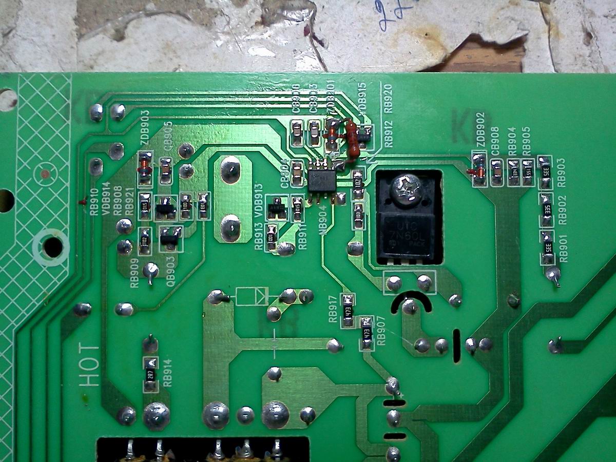

PDP Panasonic TX-PR42XT50 (GPF15DU?)
БП: B159-201
PWM: FAN6755U
Resonant Mode Controller: ucc25600
PFC Controller: ucc28063
Полевик дежурки: 2SK3530
Неисправность заключается в пропадании дежурного напряжения после отключения от сети. Были заменены емкости CE316, 317. Сначала помогало внешняя подача 12В на fan6755, на данный момент не помогает. Без отключения от сети проблем не наблюдается, как только отключаешь, больше не заводится.
От дежурки непосредственно питаются все вышеприведенные м/с, только fan6755 через диод.
В рабочем состоянии напряжение на сетевой банке 395В, на fan6755 - 20В. На холостом ходу на сети 300В, на 6755 - 12В. В нерабочем режиме на сети 300В, на 6755 - 3,8В.

плинтус, сделай фото крупным планом вот этого участка платы , так что бы читались номиналы элементов на плате и дай в тему .
Удели пристальное внимание 1-й ноге FAN7655 .

RAMMER, на 1 ноге напряжение всегда в любом режиме около 2.5В, что соответствует диапазону разрешающего работу напряжения. Весь пассив вокруг FUN6755 обмерян с выпайкой элементов, всё согласно ДШ.
Фото вряд ли (постараюсь на выходных), но если что, перепишу номиналы в обвязке, если пойдет.

Как уже написал, пока решил попробовать найти 6755, пока только просто fan6755 предлагают, а у нее в два раза ниже частота по сравнению с требуемой fan6755u, если за неделю не найду, то буду ставить LD7575, ее уже нашел. Она по напряжению подходит и частоту можно дотянуть до 130 кгц, как и у 6755. Единственное на первой ноге минимальные доработки, убрать высоковольтную цепь, поставить сопротивление на землю. После этого напишу результат.
Да, обвязку проверял. Возврат самому себе будет, это домашний тв.

По данному дефекту панас выпустил бюллетень, что проблема в U203.
Я менял, возвратов пока не было.

Сфотографировать не получилось красиво.
На первую ногу идет цепочка сопротивлений от сетевой банки 20М(1W)+100K(0603)+100K(0603), от земли стоит сопротивление 180K(0603).
Вторая нога напрямую к оптопаре подключается.
Третья - через 1К(0603) к токовому резистору.
Седьмая (или восьмая по расположению) подключается через цепочку сопротивлений к сетевой банке 100K(1W)+20K(0805)+20K(0805)+20K(0805).
Ну вот такая обвязка.
Поставил LD7575, вроде пока работает. Переделка заключалась только в удалении обвязки на первой ноге и в установке сопротивления
между первой ногой и землей в 56К, чтоб подогнать частоту ближе к 130 кГц, на которой работала 6755U.
На седьмой ноге оставил родную обвязку, вместо 10К советуемого в ДШ. Согласно нему, номинал влияет только на ток заряда, т.е. меняется время заряда.
Остальное не важно, все защиты по другим ногам проходят.
Рабочее напряжение у меня 20,5В. Поэтому с шимами от ON Semi решил не рисковать, они на 16-20В максимум.
Ограничивать напряжение тоже не хочется, от дежурки другие узлы питаются, как они к этому отнесутся-неизвестно.

плинтус, если работает,то пару-тройку дней погоняй и смело выдавай.Бюллик заключался только в том,что эти микры шли бракованные и при поступлении в ремонт меняются на такие же,но из другой партии.
