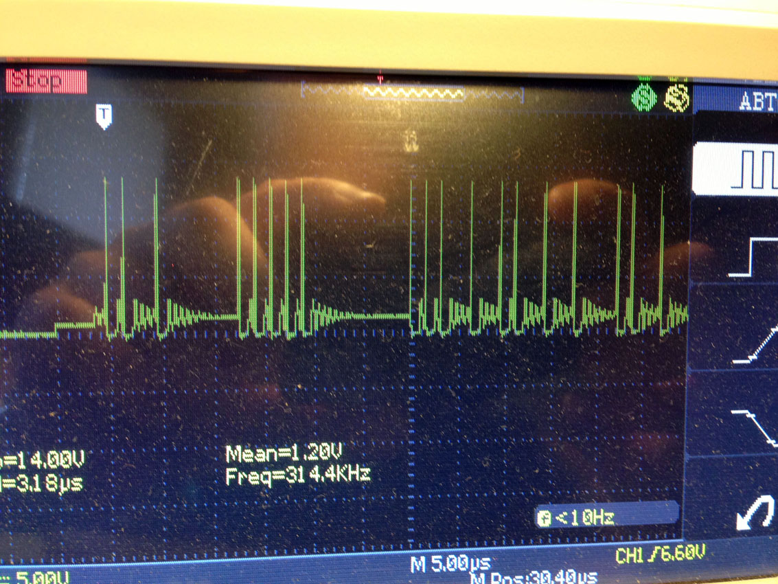

Пред история, при просмотре телевизора, периодически начинал мерцать а потом полностью тухнуть экран, звук был, чтобы телевизор заработал достаточно было его выключить с пульта и включить,это повторялось 3-4раза в месяц на протяжении года. В очередной раз при просмотре телевизора он издал звенящий звук и потух. Теперь из дежурного режима он включается хоть с пульта, хоть сенсором, но выключить можно только с пульта. После включения мигает 5 раз индикатор, нет подсветки и звука, вентилятор работает, на нажатие кнопок пульта реагирует миганием индикатора, на сенсор не реагирует.
Визуальных повреждений нет.
Подскажите пожалуйста что проверить, ослик есть.

На CN803 не хватает двух сигналов для включения подсветки, разбирайся с MAIN...
PWM DIM =0v
Inverter On/Off =0v

Отсоеденил CN803, на плате инвертора появилось PWM DIM = 4,95v, подкинул на Inverter On/Off +5v, лампы зажглись, есть у кого схема BN94-01741B? куда идут PWM DIM и Inverter On/Off. Может быть нужно сначала EEPROMку почистить, это она IC7004, S24CS08A?

На майне кто будет проверять питание?На входной банке = 378в мало.
Сложно вымерять PWM DIM = ,
на майне этот пин хоть прозвони относительно GND

На майне померял на стабилизаторах
IC1110 1086 = 1,84v
IC1101 17-18 = 1,77v
IC1103 17-33 = 3,26v
IC1105 78M09A = 8,81v
IC1109 1117 = 1,48v
IC1112 17-25 = 2,46v
IC1113 17-18 = 1,78v
IC1116 78M09A = 8,83v
IC1207 78D015 = 1,46v
еще случайно заметил два кондера под номерами C2139, C2140. на них примерно каждые 5-8 секунд напряжение проседает с 4,85v до 2,5v на 1 секунду.
По инвертору подскажите, должны лампы гореть без маина или нет? у меня горят если подать питание на Inverter On/Off.

Вот где проседает там и проверяй меняй линейные стабы по этой шине. литы. Инвертер будет работать как тока на On/Off сигнал.
