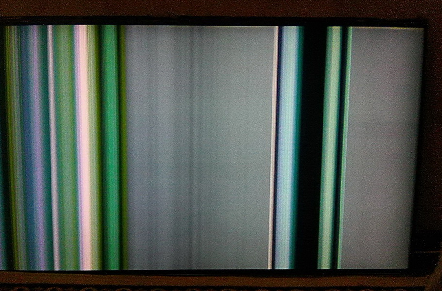

Неисправность статические полосы на экране.История такая потух включили утром а там черный экран с несколькими полосками.
После замеров на ДС/ДС Т-КОН обнаружил просаженное до 0.3В напряжение VGH должно быть в пределах 27В.
Отключил шлейфы напряжение восстановилось 27.87В.
Понятно ,что короткое в стекле.Разобрал добрался до планок и увидел окисление на планке CN2 самый крайний драйвер,почистил восстановил дорожки,переходы, заменил резюки на 100 ОМ 6 шт
Заменил замкнутую глину.
Включил получил такую картинку.Прилагаю на фото.
Замеры БП 12-12.5В 3.5-3.4В 24-25В
пульсаций нет.
Замеры на Т-КОН
VCC18-1,78V
Panel_VCC-11,8
H_VDD-8,2
VDD-16,42
VGH_FB-27,85
VGL_FB- (-4,95)
Vcom 6,72
SS-4,87
Comp- 0,41
Отключал левую и правую планки от шлейфов по очереди,изо не появлялось.Отпаевал резисторы 100 Ом 6шт стоят на конце планки,
ничего на изо не менялось.Драйвера на шлейфах греются не сильно градусов 50.
В углу планки есть контакты уходят в шлейф и драйвер,на некоторых точках напряжение меняется от минус 4.85 до плюс 26 вольт контакты не подписаны.Попытаюсь сделать фото планки и разрисовать замеры на точках осцилографом.
Вопрос почему не появляется изо хотя бы на одной половине?
Стеклу хана?

Да, стеклу хана, как и телевизору, т.к. данные матрицы более не производятся.

Аппарат не роняли стекло не разбито.На левой планке где была вода сигнал Vcore-1,7V с отключенными шлейфами тоже 1.7В.Так на левой планке на корпус прозванивается 10 Ом ,а на правой 58 Ом.это с отключенными шлейфами. REKKA, сейчас изузаю твую ссылку почему я ее раньше не нашол хорошая тема спасибо.Стеклу хана? это вопрос или утверждение.Можно запустить хотя бы одну половину?

Потому что это не Samsung. Если хочешь увидеть половину изображения, отключи шлейф от больной планки (именно от планки, не от T-con) и возьмись за контакты шлейфа рукой (возможно придётся поискать место на шлейфе).
Alex3708
Сообщения: 88
Сообщение #11 От 02/09/2016 09:44 цитата
Иван Зенин, Только когда палец влажный пытается что то изменится ,сразу чернеют контакты на шлейфе.При сухом пальце ни каких изменений.Я так понимаю панели полный каюк.

brandmajor, Конечно есть осцилограф. LVDS, на этом шасси не посмотришь а вот CLK 0-6 присутствуют до самых драйверов.и гамма присутствуют.
,на некоторых точках напряжение меняется от минус 4.85 до плюс 26 вольт контакты не подписаны с частотой 1сек. не должно быть такого.lc 42eug (PE)(F2) и lc47eug (PE)(F2)
планки стекла разные.Повторяю изо. статичное не меняется что бы не делал. И напряжения все присутствуют я писал выше.Смущает одно картинка на экране не изменяется.как на фото сколько не включай.

brandmajor, Выходные прошли. Замерил напряжения.Практически не отличаются,десятые вольта,со шлейфами и без них ,единственно напряжения 1.8В 17вывод разьема P7703 на левой планке проседает на крайнем драйвере до 1.4В А на разьеме CN2 1.6V
крайний драйвер дохлый отключил 1.8 В от него,напряжение поднялось до1.7В картина не изменилась на экране тоже самое.Наверное через этот драйвер запитываются строчные пиксели.
Не понятно еще одно сигнал VGH_odd и VGH_even изменяются от +26 до минус 4.9 Вольта.Должно быть так или нет?

Если убилась левая сторона, то наверное пиждечь матрице. Стартовые строчные и столбцовые импульсы идут на эту сторону.
Это нормально, сигналы работают. Последнее что могу посоветовать. Вот набор микросхем T-CON какой? Поработай с этими микрухами, прозвони ножки на предмет низких сопртивлений. Сигналы данных на планки осциллом просмотри не пропадают ли?

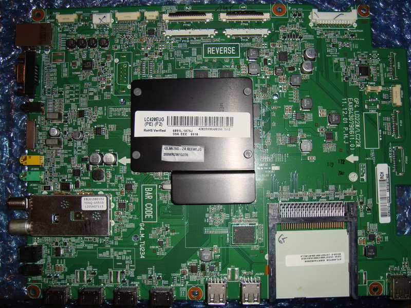

brandmajor, Материнку заменил на заведомо исправную.
brandmajor
Сообщения: 168
Сообщение #19 От 05/09/2016 11:37 цитата
Ушей нет?
Alex3708
Сообщения: 88
Сообщение #20 От 05/09/2016 12:01 цитата
brandmajor, Нет
