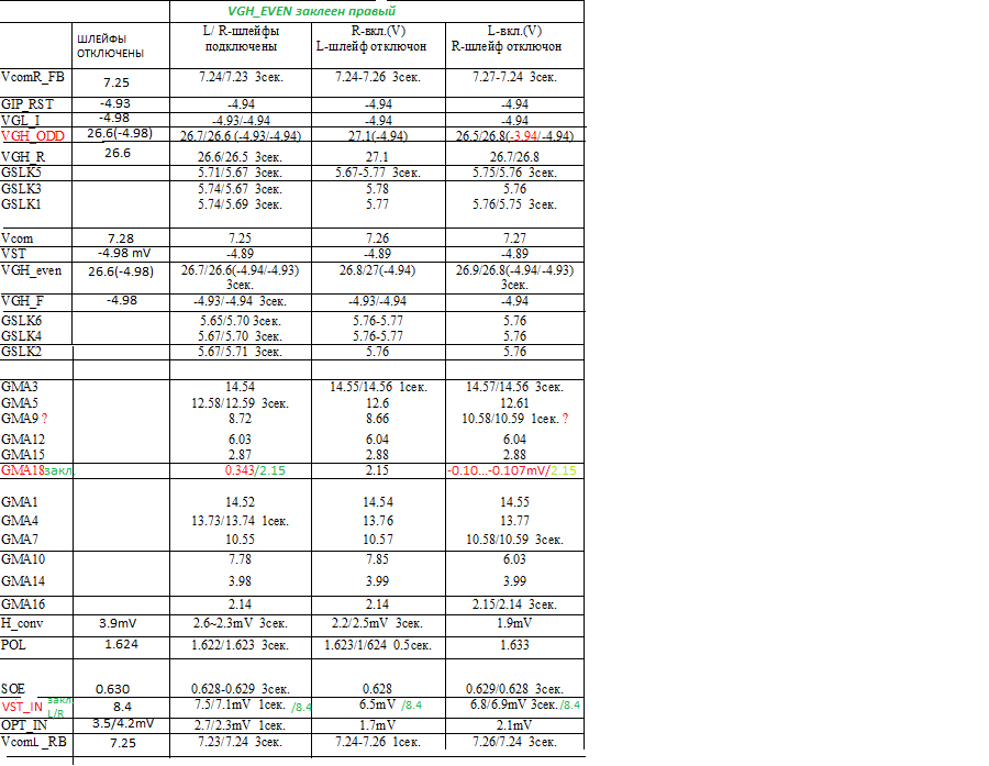

Подсветка, изображение, звук есть. Меню выходит. Экран не битый, не залитый. Замирание экрана на 3 сек, далее 3 сек. нормально ( в том числе и пультом навигация по меню) и так по кругу.
Сначала подумал на процессор, но после замеров напряжения на t-con (хотел перевести в автоном), скорее всего проблемы с t-con.
Power: (24v/12v/3,5v) все присутствуют.
T-con: (V),....."исправил,добавил"
VIN 11,77
VDD 16,73
VGH 26,7
VGH_even 26,6/-4,98
VGH_ODD 26,6/-4,98
VGL -4,94
VGL-L -4,98
Vcore 0,998
VCC 3,27
Vcom 7,28
Vcomr_fb 7,25
Vcoml_fb 7,25
VST -4,98............mV
VST_in 8,4
SOE 0,630
OPT_in 3,5............4,2mV
GIP_RST -4,93
POL 1,624
H_conv 3,9 mV
GMA1 14,50
GMA3 14,53
GMA4 13,73
GMA5 12,58
GMA7 10,55
GMA9 8,71
GMA10 7,78
GMA12 6,03
GMA14 3,98
GMA15 2,87
GMA16 2,14
GMA18 0,342
...VGH-R 26,6
...GSLK1-6 5,68-5,70
....EO 3,2mV
....GST 8,3mV
....MLCK 12,8mV
....GLCK 0,805v
Подскажите, если кто знает, t-con- виновник?

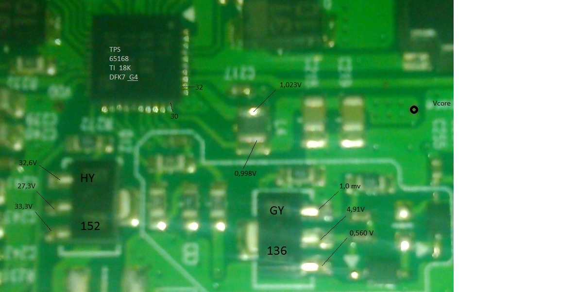

zuboka
Сообщения: 1055
zuboka
Сообщение #2 От 11/02/2017 21:37 цитата
Во время того как замирает напряжения меняются..?
Не Т-кон это, что то мне подсказывает.. равнодушие
Raf555
Сообщения: 163
Сообщение #3 От 11/02/2017 22:12 цитата

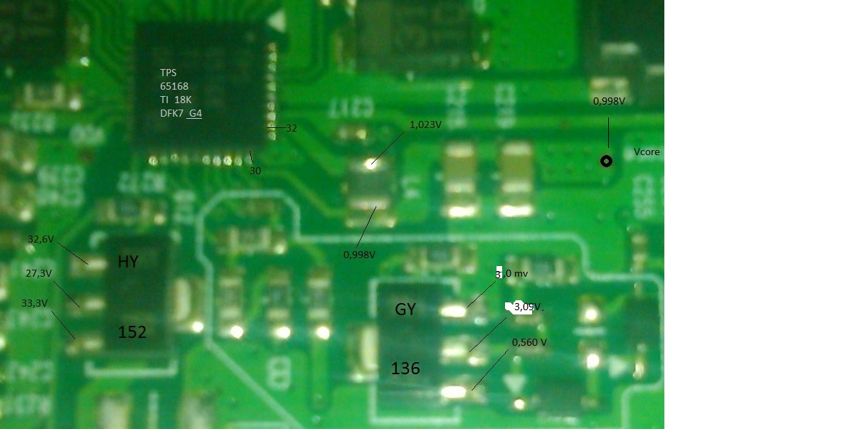

Все замеры делал со стеклом и отключенными шлейфами на стекло. Матрица отпадает...., здесь eprom скорее на t-cone?.
На картинке под L4 (1.023/0,998) лак цвет поменял. И "GY 136" под вопросом, вроде как нашел это KTC4375
Вот видео: https://youtu.be/p2lBNcUYMFc
Исправил, добавил к. точки на t-con в шапке (......).
Может кто знает как в автоном панель запустить?

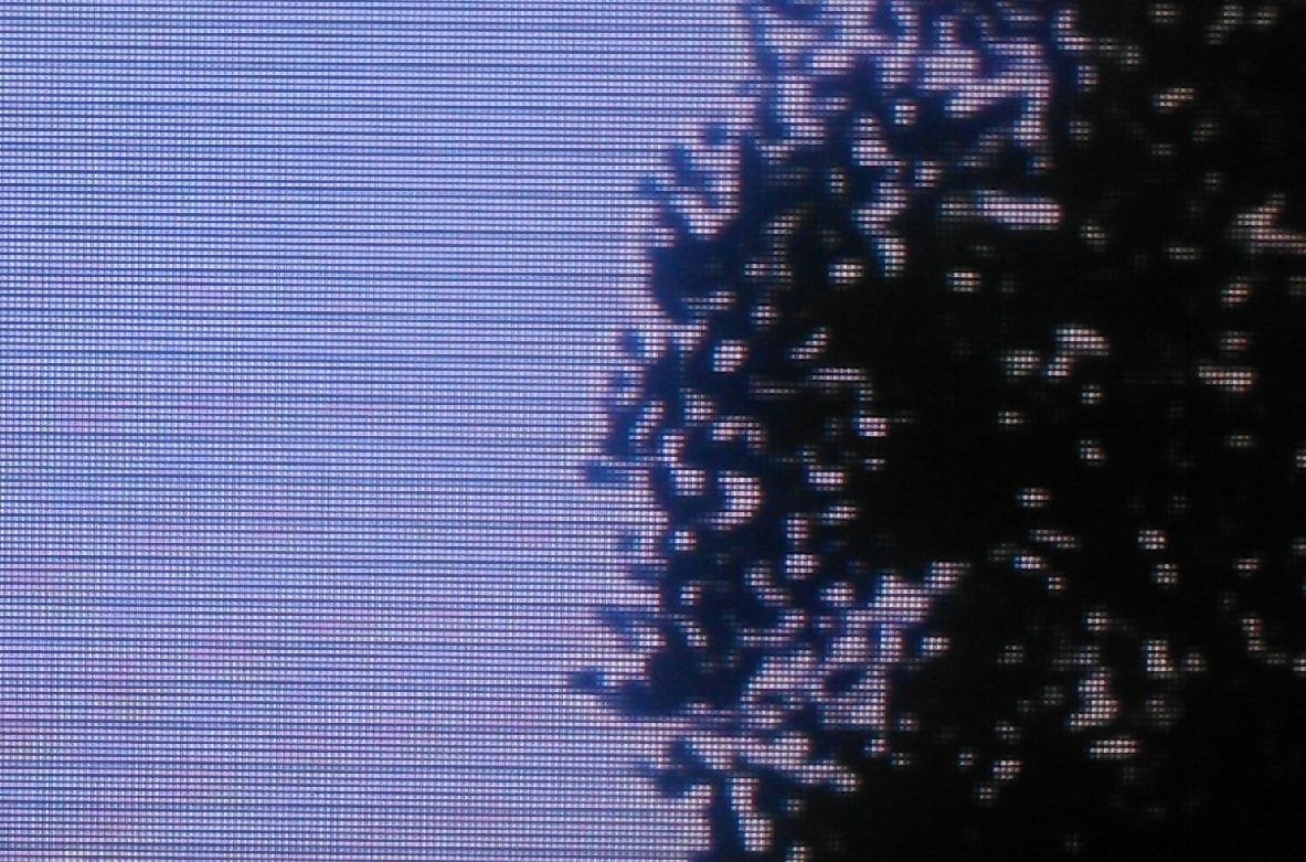

Под 7х лупой, кое как, увидел не допайки.
Пропаял разъем питания на main.
Заработал ТВ, настроил на кабельное, проработал ~15 мин. и снова так же как было.
Работал отлично, единственное было чуть заметно- через строчку (когда близко к ТВ).

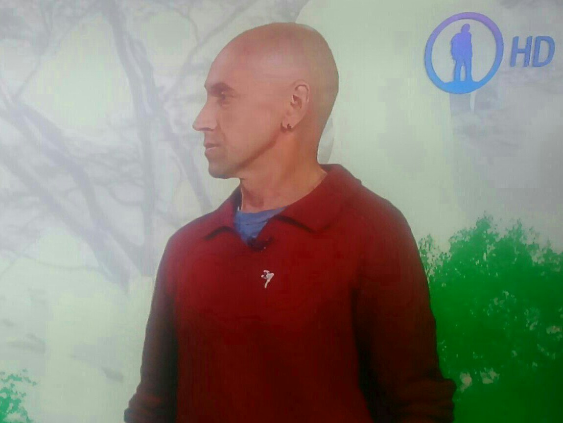

про черезстрочку подробнее. изначально склонялся к дефекту боковых драйверов.
Raf555
Сообщения: 163
Сообщение #8 От 12/02/2017 17:43 цитата
ТВ-СЕРВИС(аудио) писал:
Фото выложил, особенно заметно на светлых тонах. Прогрев проца 184С не помогло. Может кто знает как включить автоном панели, чтобы исключить панель, либо майн? Искал не где нет, как запустить в том числе и в Service Manual.
ТВ-СЕРВИС(аудио)
Сообщения: 493
Сообщение #9 От 12/02/2017 18:42 цитата
черезстрочность равномерная по всему экрану?
Raf555
Сообщения: 163
Сообщение #10 От 12/02/2017 20:54 цитата
нет, на экран если смотреть, с правой видно (до чуть больше середины)- почти затухающие в лево.
ТВ-СЕРВИС(аудио)
Сообщения: 493
Сообщение #11 От 13/02/2017 01:45 цитата
ну вот весь и ответ. с правой стороны драйвер сдох, или к ним не все сигналы подходят. матрас не залитый. значит скорее всего просто сдох драйвер. ты его не увидишь. он по стеклу размазан сбоку. это лечится, но не всегда. иногда остаются другие дефекты.

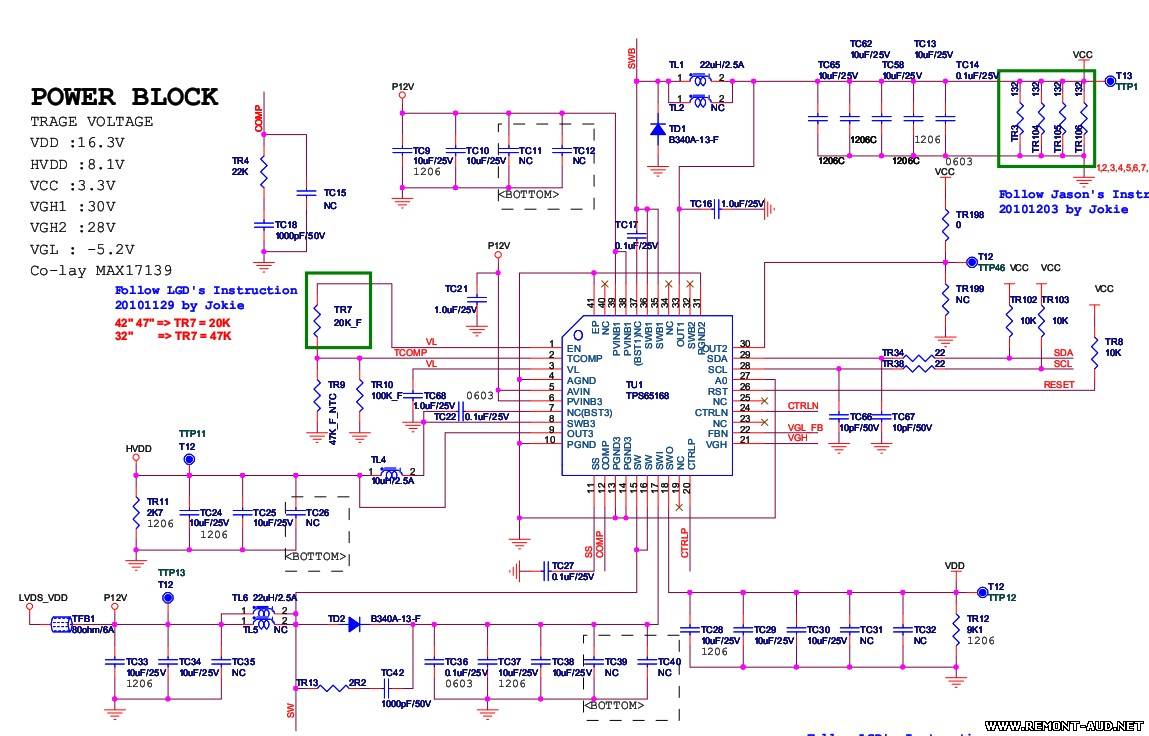

Предположим, что он сдох (с полосками хрен с ним) они были когда было нормальное ИЗО. Но изображение останавливаеться, чуть теряя яркость 3 сек.,а потом продолжает 3 сек. и яркость нормально. Притом, экран пока я в ТВ копался - заработал нормально 15-18 мин. А теперь как в начале, 3 по 3 сек. Не кажется Вам на пробой конденсатора? Нашел схему для t-con на обвязку TPS65168 сейчас копаю.

Отключал планки от t-con L и R, что с левой,что с правой "тормозит 3 по 3сек." заставка.
Полосками строительного скотча перекрывал по ~7 дорожек от t-con на планках L и R "тормоза" не убираются.
А может быть кварц на t-con сума сходит? Ещё вчера какая то полоска с верху появилась.

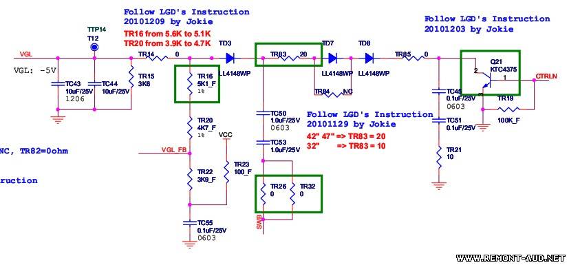

Ещё услышал высокочастотный писк по (схемы выложил на верху) TL1/TL2 22mH/2,5A.
