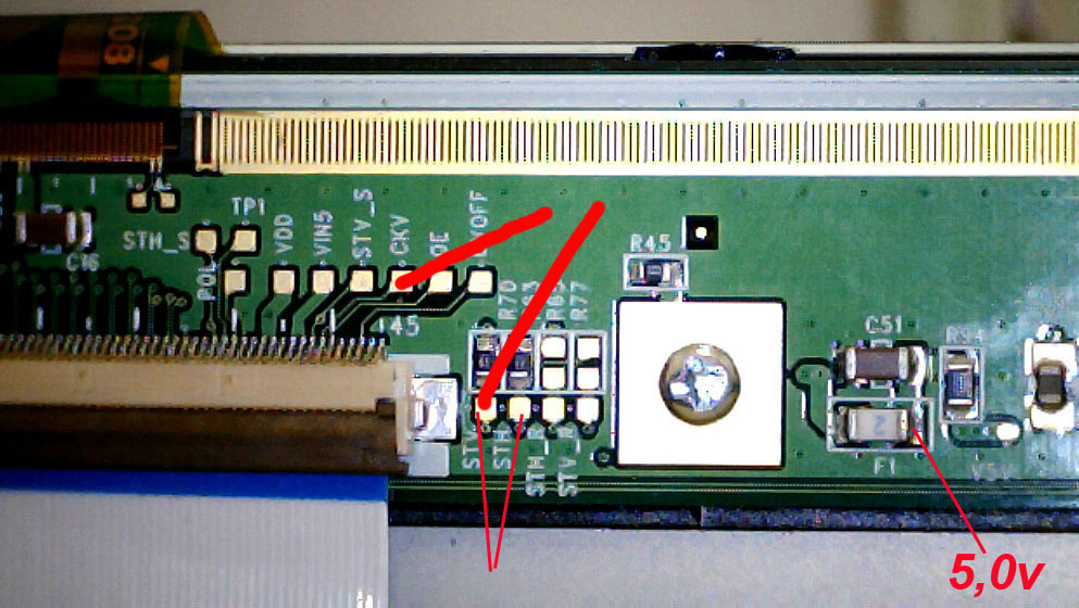

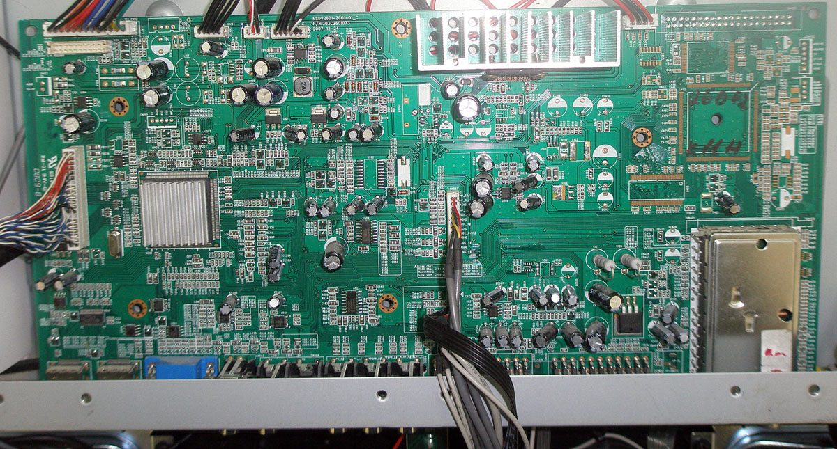

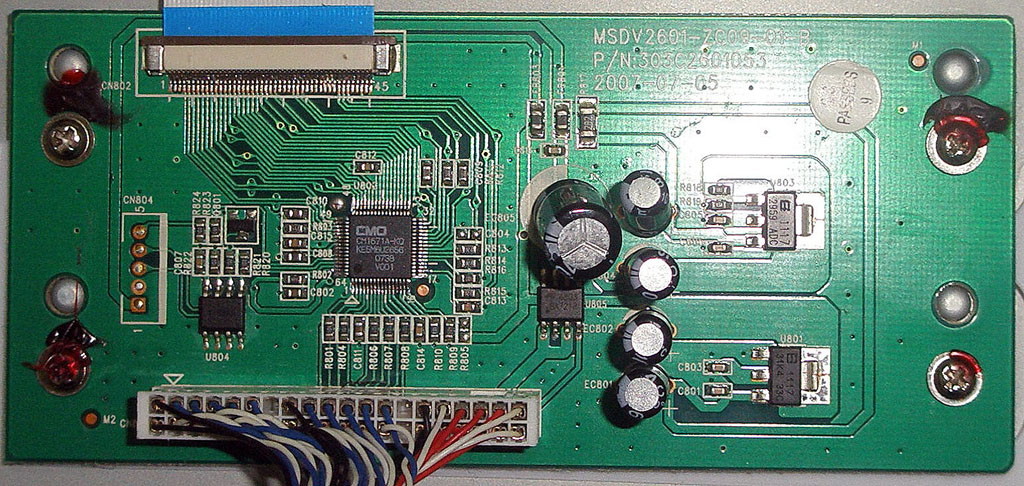

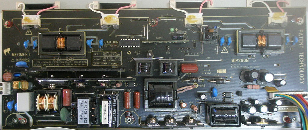

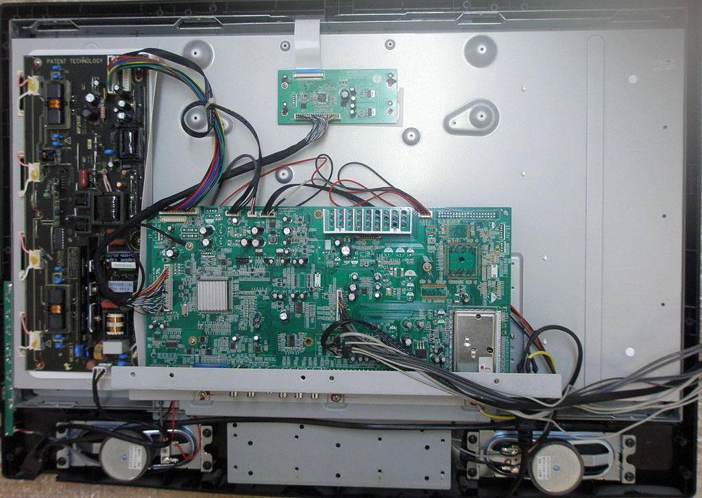

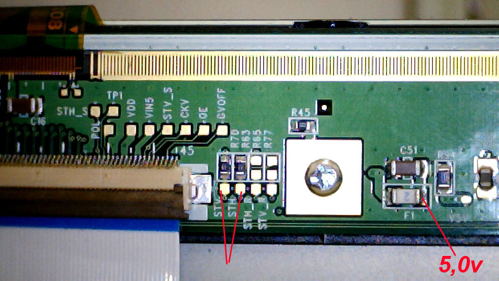

Аппарат Калининградской сборки.
Панель V260B1-L02
Тикон CM1671A-KQ
Результаты измерений:
POL – 1,6v
VDD – 3,4v
VIN5 – 5,0v
CKV – 1,8v
OE – 0,8v
GVOFF – 2,4v
STH_S – 0v
STV_S – 0v
DCD/DC 13v. собран на 1518BE. Находится на планке панели.
Все функции работают, принимает каналы, есть звук. Проблема с выводом изображения на матрицу. При включении тёмный растр слегка засвеченный в верхней части, с едва видимыми вертикальными тонкими линиями. При касании щупом прибора (либо пальцем) точки STV появляется не синхронизированное (медленно перемещающееся по вертикали) изображение. Далее.. через несколько секунд отключается DC/DC 13v и экран заплывает белым светом.
Это тикон или всё-таки матрас. В общем… любопытства ради, если у кого есть свежие мысли, как локализовать… буду весьма благодарен за советы. Клиент не настаивает (давно купил новый), и этот.. ради экспериментов угробить не жалко. А вдруг что нибудь получится?

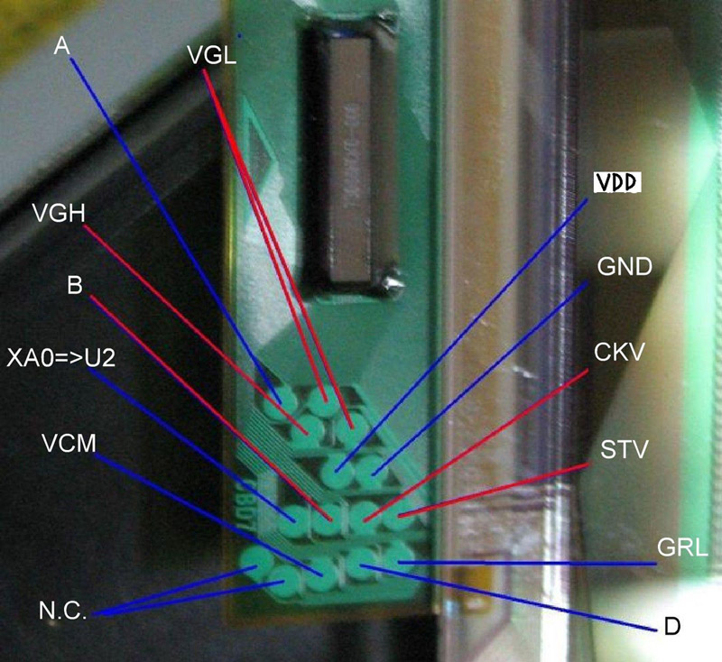

Пока вот что высмотрел:
У меня в точь вот такая матрица один к одному!
И вот как она была вылечена.
В общем... чтобы тупо не дублировать всё.. надо прозвонить. сопротивления должны быть (как я понял) не более указанных в том бюлике?

Коля, соедини соответственно это с этим. Да толщину проводников подбери соответствующую, чтобы пятаки на ухе не пообрывать.
Nik_Al
Старый таёжник
Старый таёжник
Сообщения: 35147
Сообщение #11 От 20/05/2013 22:54 цитата
Иван, ты имеешь ввиду вот эти?
У меня панель другая (С1) На боковых драйверах они там тоже по другому расположены.
Как я понял.. к ним можно ближе к краю подцепится, чтобы не тянуть провода от средины. Так?

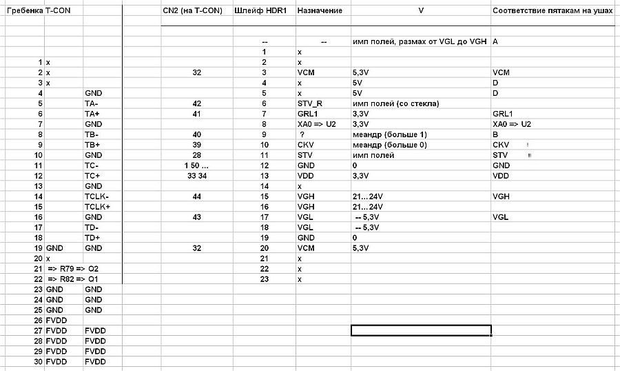

Сообщение #13 От 29/05/2013 19:13 цитата
В общем... выкроил время - продолжил.
Продублировал CKV и STV - абсолютно ничего не изменилось.
прозвонил остальные цепи и замерил напряжения на контактных площадках бокового драйвера согласно вот этой таблице.
Вот что получается:
GND 60 ом.
VDD 50 ом. 3,3v
VGL 20 ом. -5,3v
VGH 20 ом. 21,0v
XAO 80 ом. 3,3v
GRL 80 ом. 3,3v
VCM 30 ом. 5,3v
B 80 ом. 0,8v
D 40 ом. напряжение при каждом включение разное. колеблется в пределах 1,0 - 3,0v
A звонится с VGH 200 ом. напряжение на ней порядка -5,6 вольт Куда она выходит.. я так и не понял. На гребёнке везде показывает более 200 ом.
Не понятно с D. Судя по таблице измерений там должно быть 5 вольт. а в действительности только 1 вольт. Причем.. это не только на боковом драйвере, но и на планке панели. Так же под вопросом А. не могу вычислить откуда оно приходит.
Какие будут свежие мысли?

B.B.
Мастер
Сообщения: 11578
B.B.
Сообщение #14 От 30/05/2013 07:33 цитата
Коля, по сопротивлениям у тебя все нормально, а вот с точкой D, нужно разобраться. Посмотри куда идет этот проводник на T-con. Надо понять почему там нет 5в.

Сообщение #15 От 30/05/2013 13:20 цитата
B.B. писал:
Я подниму сегодня свои наработки и возможно подскажу и по другим твоим непоняткам.
Вот гребёнка панели идущая с тикона. При попытке прозвонки с ней, точка D везде показывает более 1 ком. Где тут её искать?
Напряжения 3,3 и 5,0 на гребёнку приходят.

Сообщение #16 От 30/05/2013 15:02 цитата
Попробуй прозвонить вот сюда точку D. Прозвони также мною обозначеную точку к разъему что на T-con.
Nik_Al
Старый таёжник
Старый таёжник
Сообщения: 35147
Сообщение #17 От 30/05/2013 15:25 цитата
У того аппарата вот такая компоновка планки. Указанная точка звонится 40 ом. с лепестком на драйвере. А вот на разъёме тикона найти её не могу - везде более килоомма.

Nik_Al
Старый таёжник
Старый таёжник
Сообщения: 35147
Сообщение #20 От 30/05/2013 20:33 цитата
B.B. писал:
Оооо. Так у меня такая панель должна быть в наличии. Ладно. Завтра разберу тв во второй половине дня и погляжу на точки.
Только у меня наверное L01.
Глянь пожалуйста - буд премного благодарен.
Планка у меня такая, как я указал на предыдущем фото, а лепесток бокового драйвера вот такой.
Тут главное наверняка и без суеты. Иначе панель уйдет на покой.
Вот потому и не спешу - ради интереса хочется решить этот кроссворд.
Сопротивление в 40 ом нормальное. Почему там нет напруги? Это вопрос. Разберемся.
40 ом, это сопротивление между лепестком бокового драйвера и планкой.
Надо понять... откуда должно приходить туда напряжение 5 вольт? Как я говорил..оно там плавает в пределах 1-3 вольт. У меня Подозрение... что эту цепь на планке надо искать. Либо это транзит идущий через стекло обрывается...
ДОБАВЛЕНО 30/05/2013 21:52
Captain писал:
А может на самой планке в микросхему.
Спасибо Игорь за идею. Проверял - никакого результата.
указанная контактная площадка D на планке.. действительно уходит в стекло (5 вывод справа налево), и более никуда. Значит всё-таки это действительно контролька? Ну и где тогда искать продолжение той цепи на планке?
