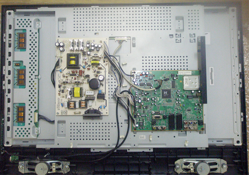

Телевизор Daewoo DLP-32C5 Калининградской сборки. Шасси SL-500P
Неисправность: двоится и дрожит изображение по вертикали, с заворотом картинки.
Напряжения на стабах на Майне:
U1 9V
U2 3,3V
U3 1,8V
U4 2,5V
U5 5V
На Тиконе (относительно массы)
IN +12V
AVDD +15V
VSS -7V
VDD +3,3V
Прошелся по этим темам: http://monitor.net.ru/forum/viewtopic.php?t=375748 в частности, Вот здесь описывается ситуация схожая с моей: http://monitor.net.ru/forum/viewtopic.php?t=375748#2870136 подозрение на обрыв боковых драйверов в стекле (поправьте меня., если я ошибаюсь). Но всё-таки хотелось бы сначала определится, стекло это или Тикон? А если стекло.. возможно ли его восстановить? В описываемый там метод с увеличением отрицательного напряжения на Тиконе пока не въехал – надо изучать. Какие ещё будут соображения?

У меня схожая ситуация с SONY KDL-32EX402. С понижением
отрицательного напряжения с заменой сопротивления в т-коне у меня
номер не прошел. Однозначно панель.
goga_tv
Сообщения: 4857
goga_tv
Сообщение #3 От 22/09/2014 09:24 цитата
Nik_Al, это не боковые драйвера (ИМХО), на зеркале Влад1966 предлагал резать дорожки. Поищи. У меня проканало. (давно было, самому искать лень)

На мониторе есть же, переделка этого тэкона , там и видео есть с таким дефектом!!! Делов то на 1-2 минуты ,без перекура !!!
