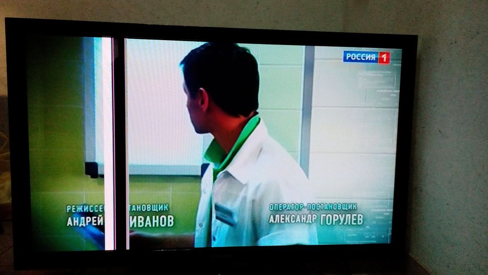

PDP Samsung PS50C433A4WXRU 1Y01
БП: BN44-00329B
Майн: BN41-01360B
Лоджик: LJ92-01705
Y-SUS: LJ41-08458A
Х-SUS: LJ41-08457A
Матрица: S50HW-YB06

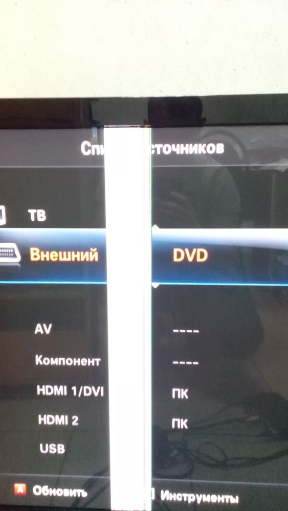

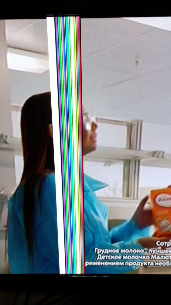

Пришел с неисправностью не включается, после пропайки БП(кольцевые трещины) работает отлично но появилась вертикальная полоса шириной 5-7 см. а внутри неё мелкие различных цветов, иногда она темнеет или становится серая, а иногда пропадает совсем. Заметил, что когда изображение синего оттенка то полоса пропадет, а если светлого или черного то снова появляется, но не уверен насчет этой закономерности. Собственно вопрос в том как загнать лоджик в автономный режим.

Автоном:Cигнал PS-on относительно земли при отключенной майн и кабеля LVDS. Перемычка на 3 и 4 пин на плате Logic.
Если планка стекла панели не съёмная, панель под замену, других вариантов нет.
Если же планка съёмная, то осмотреть прочистить место вставки шлейфа стекла панели, хотя надежды мало). Это в том случаи если и в автономе проблема сохраняется)

Ввел панель в автономку, проблема осталась. Добрался до соединение шлейфов с планкой панели, нашел проблемный шлейф, когда его шевелишь то полоса не появляется, но стоит придавить место его соединения с планкой как появляется полоса. Есть ли возможность как то восстановить это соединение?

AMS89, что мешает снять планку, пропаять разьем. Прочистить спиртом сам разьем, потереть стеркой и потом спиртом шлейф?

Я имел ввиду один из флейфов который соединяет планку и стекло. Реально это ли восстановить это соединение без анизотропа?

К планке - да. К стеклу - нет.

Деффект пропадает, после работы тв примерно в течении часа, видимо из-за прогрева, сутки отработал полосы нет, знаю что проявит себе в любой момент, но боюсь испортить панель, поэтому трогать пока не буду, до того момента пока деффект не станет постоянным, а там поглядим, если конечно клиент захочет ремонтировать. Всем спасибо, тему можно закрывать.
