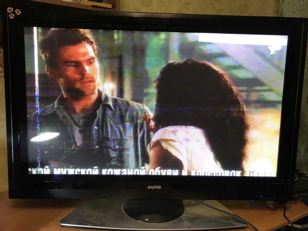

Сообщение #1 От 10/02/2019 22:45 цитата
MODEL - PDP42V7
Состав: PS42W6-20, YSUS 6871QYH045D, ZSUS 6871QZH049B, MAIN PS42W6-69A, CRTL 6871QCH066H, YDRVTR 6871DH094A, YDRVBT6871DH094A, XRLBT 6871QLH052C, XRRBT 6871QRH060C...

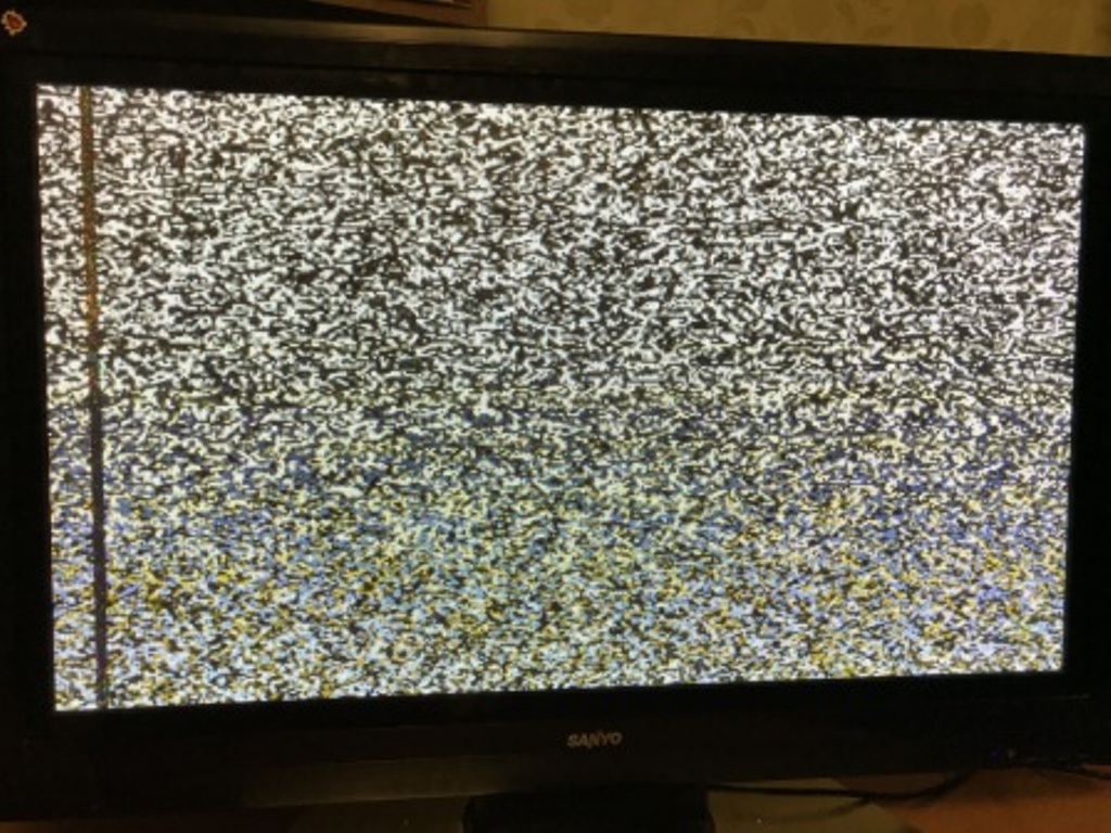

Был выполнен следующий ремонт: замена гибридок в YSUS и ZSUS, замена электролитических конденсаторов с повышенным ESR во всех блоках. После включения все напряжения соответствуют норме. Температура блоков в норме, качество картинки в норме, но слева на изображении наблюдается вертикальная полоса шириной примерно 1 см. В автономе также сохраняется деффект. Визуально проверен шлейф от планки на матрицу в месте артефакта. На нажатия матрицы и шлейфа в месте деффекта нет реакции. Прогара на шлейфе не выявлено, следов залития не увидел, контакты в разъеме шлейфа без повреждений.Шлейф от CRTL на планку без повреждений. На самой полосе видно мерцание пикселей . Неисправна матрица или возможен деффект в CRTL? Что еще может давать такой деффект?
 Размер файла:  286.06 КБ
 Просмотрено:  306 раз(а)
 Размер файла:  220.46 КБ
 Просмотрено:  297 раз(а)

PETR42 писал:
Что еще может давать такой дефект?
1) Отслоение шлейфа от стекла.
2) Коррозия проводников в самом стекле.

Сообщение #3 От 10/02/2019 23:48 цитата
Неисправность в лоджике может давать такой деффект? Почему полоса имеет неравномерную яркость: темнее внизу
и яркость повышается к верху? При отсоединении шлейфа в этом месте эта полоса накладывается на полосу от отключенного шлейфа.

Сообщение #4 От 11/02/2019 00:50 цитата
PETR42,
Нет
Проблема в драйвере.

Сообщение #5 От 11/02/2019 06:30 цитата
PETR42 писал:
Проблема в стекле или всё же в переходе шлейф-стекло.

Сообщение #6 От 11/02/2019 09:00 цитата
Разберу и еще внимательнее посмотрю шлейф и переход со шлейфа на панель. Со слов владельца до отказа аппарат работал без замечаний.
Еще добавлю: при первом включении в рабочий режим после ремонта раздался щелчок, как будто где-то пробила искра, сразу выключил, осмотрел, ничего подозрительного не обнаружил, снова включил... и увидел такую картинку.Что это могло быть и от чего?

Сообщение #7 От 11/02/2019 09:41 цитата
PETR42 писал:
Внутри стекла все дорожки идут не строго по вертикали от шлейфов, они разбросаны по стеклу.
срань может переть и от соседних. протри все разъемы ластиком.
Увидел когда полностью расслоил сендвич, тоже так думал. Ищи тут на форуме выкладывал где то
разборку плазма матрица, есть фото.
ДОБАВЛЕНО 11/02/2019 09:46
PETR42 писал:
Щелчок может быть где угодно по высокому но не как на этих шлейфах, там на планке коммутация низкого питания с лоджика.
Попробуй сличить сигналы с другой стороны матрицы, только на однородном чистом поле.
Щелчок происходит по завышению при включении броска тока, видимо какой ограничительный резюк не тот впаял..

Сообщение #8 От 14/02/2019 09:13 цитата
Надломан шлейф от планки до панели в месте изгиба и прижима алюминиевой планки радиатора микросхем драйверов . Следов ранней разборки не выявлено. Клиент забрал аппарат. Не решился попытаться восстановить шлейф.
