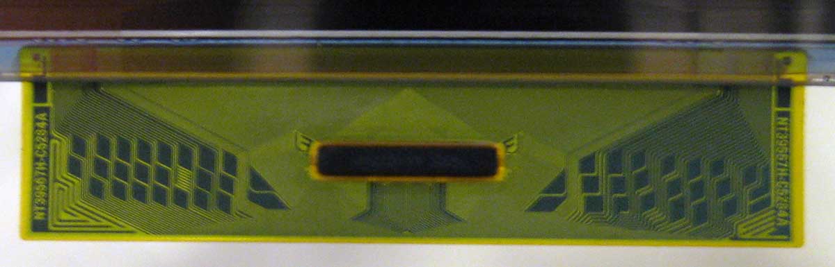

Телевизор Philips 40PFT4309/60.
Chassis: TPM14.1E LA
MainBoard: 715G6094-M0I-000-004K
Panel: TPT400LA-J6PE1 Rev C1A код 034
TCON: V390HJ5-XCPE1
TV c дефектом матрицы, нет изображения, темный экран, иногда разноцветные вертикальные полосы по экрану.
Был обнаружен обрыв дорожек в стекле, идущих на первое ухо (строчный драйвер).
Для восстановления оных необходима распиновка контрольных точек на лепестке драйвера, может поможет кто?
Лепесток NT39567H-C5284A.
Спасибо.
  NT39567H-C5284A.jpg  53.83 КБ  Скачано: 1644 раз(а)

Средствами обнаружения обрыва можно и проследить трассировку.

Нет не получается. Метод "влажного пальца" еще ни кто не отменял замешательство

Добавил фото лепестка.
  NT39567H-C5284A.jpg  53.83 КБ  Скачано: 1296 раз(а)

Вылечено.
Обрыв CKV в стекле. Вылечено перемычкой с TCONа на ухо.

Shelma, покажи на фото решение проблемы.
Shelma
Сообщения: 30
Сообщение #8 От 19/09/2016 16:44 цитата
Прошу прощения, но фото забыл сделать, ковырялся ночью с мало соображающей головой.
Прилагаю фото уха с пояснением.
  NT39567H-C5284A_1.jpg  78.11 КБ  Скачано: 2270 раз(а)
