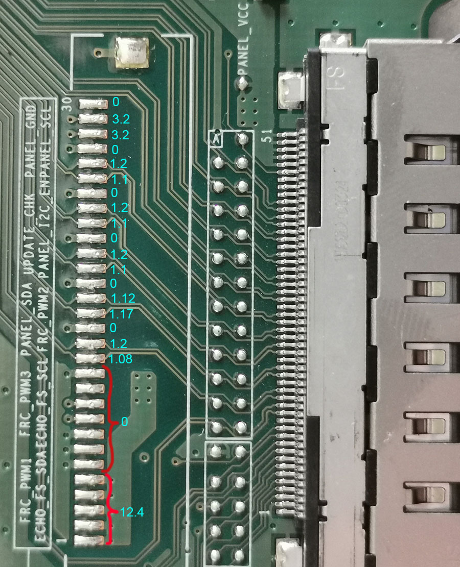

Модель: Samsung UE32ES5557K
Матрица: LE320BGM-C1
Main: BN94-05841A
T-CON: V320HJ2-CPE2
Платы на матрицу: V320HK2-XLPE1, V320HK2-XRPE1

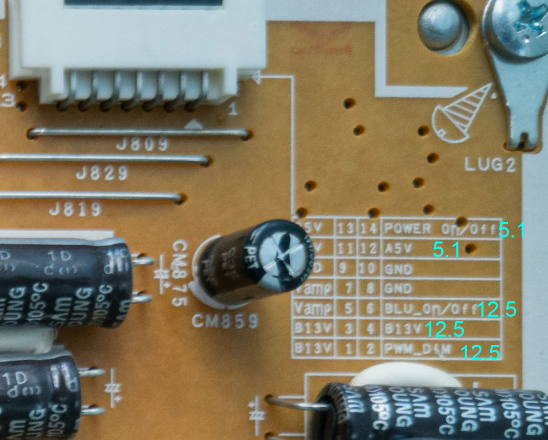

БП: BN44-00501A (PD32A1_CSM)

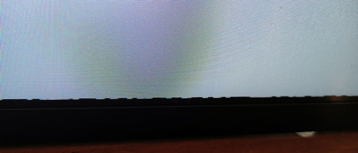

Предыстория такова. Работал телевизор нормально (полоска в 1 пиксель в ширину была, с ней работал долго), потом включают с утра, проскакивает логотип “SMART TV” и идут цветные полосы вертикальные. Полосы меняются от изображения, но в самом низу одна полоска в 1 пиксель показывает изображение. Выключили. Вечером включают все нормально показывает. На следующее проблема та же, но в норму уже не пришел. Так он мне и достался.
Первым делом я, конечно, посмотрел на шлейфы на матрицу. Прижимал, шевелил, крутил вертел, смотрел на наличие повреждений (их нет) в общем что можно было сделать сделал. Переподключал, шатал, прижимал шлейфы от майна к T-CONу, от T-CONа к матрице. Результата никакого не давало. После примерно получаса работы аппарата изображение начало отрывисто на пару секунд появляться и потом пришло в норму. Я подумал что наверно где-нибудь шлейф на место встал. На радостях собрал.
На следующий день все тоже самое, изображение на пару секунд появляется и потом растворяется в вертикальных полосах, и так же полоса в 1 пиксель внизу показывает изо.
Просмотрел все элементы, может что сгорело. Нет, все целое. Конденсаторы тоже на вид все целы. Общупал их все, ничего горячего кроме проца. Прижимал микрухи, феном попробовал погреть чипы. Результат не изменился (при включении есть изо на 2 секунды и потом пропадает).
На страх и риск вытащил разъем MAIN-TCON и вставил, результат как при включении. Появляется изображение на 2 секунды и опять пропадает, работает 1 строка в 1 пиксель внизу. И опять после работы примерно полчаса изо появилось. Вкл/выкл результат не меняет – есть изо. Подумал может что нагревается и начинает работать нормально. Положил ТВ под кондиционер охладиться. Но нет, изображение осталось.
Как итог: При включении есть изо на 2 секунды, потом размазывается на вертикальные полосы. При аналоговом шуме экран просто становится белый. И работает только полоска в 1 пиксель снизу.
Замерил температуры после получаса работы:
- корпус в месте подсветки – 60 градусов.
- процессор (радиатор) - ~65
- RAM K4B2G1646C – 47
- NAND FLASH KLM2G1HE3F-B001 – 42
- CMO CM2801B – 50
Напряжения в приложенных изображениях. Тестер не навороченый, может на 0,1 врать. Осциллографа к сожалению нет, могу только раздобыть наподобие DSO138.

Сообщение #2 От 29/05/2021 17:04 цитата
Похоже стеклу кирдык.
Откинь один шлейф от стекла на T-CON.
Потом другой шлейф.

Сообщение #3 От 29/05/2021 18:27 цитата
Борис Горбунков писал:
Потом другой шлейф.
Попробовал.
При отключении правого (если смотреть в экран) полосы соответственно есть на левой части экрана и они довольно резво отзываются на изменение картинки, то-есть если двигать окно или мышь по экрану.
При отключении левого, так же есть полосы. Только отзывчивость на изменение картинки значительно хуже, с задержкой в пару секунд. А по виду полоски похожие.
Видео:
https://disk.yandex.ru/i/ShpjwM8lqt-J-Q
https://disk.yandex.ru/i/JbCFM5-UAAeoxw

Сообщение #4 От 29/05/2021 19:11 цитата
Дополнение.
После того как начинает нормально показывать изо (спустя 30 минут работы), при отключении левого шлейфа изображение есть на правой части тв. А вот при отключении правого шлейфа, на экране те самые полоски. Возвращаю на место шлейфы и изо есть.
