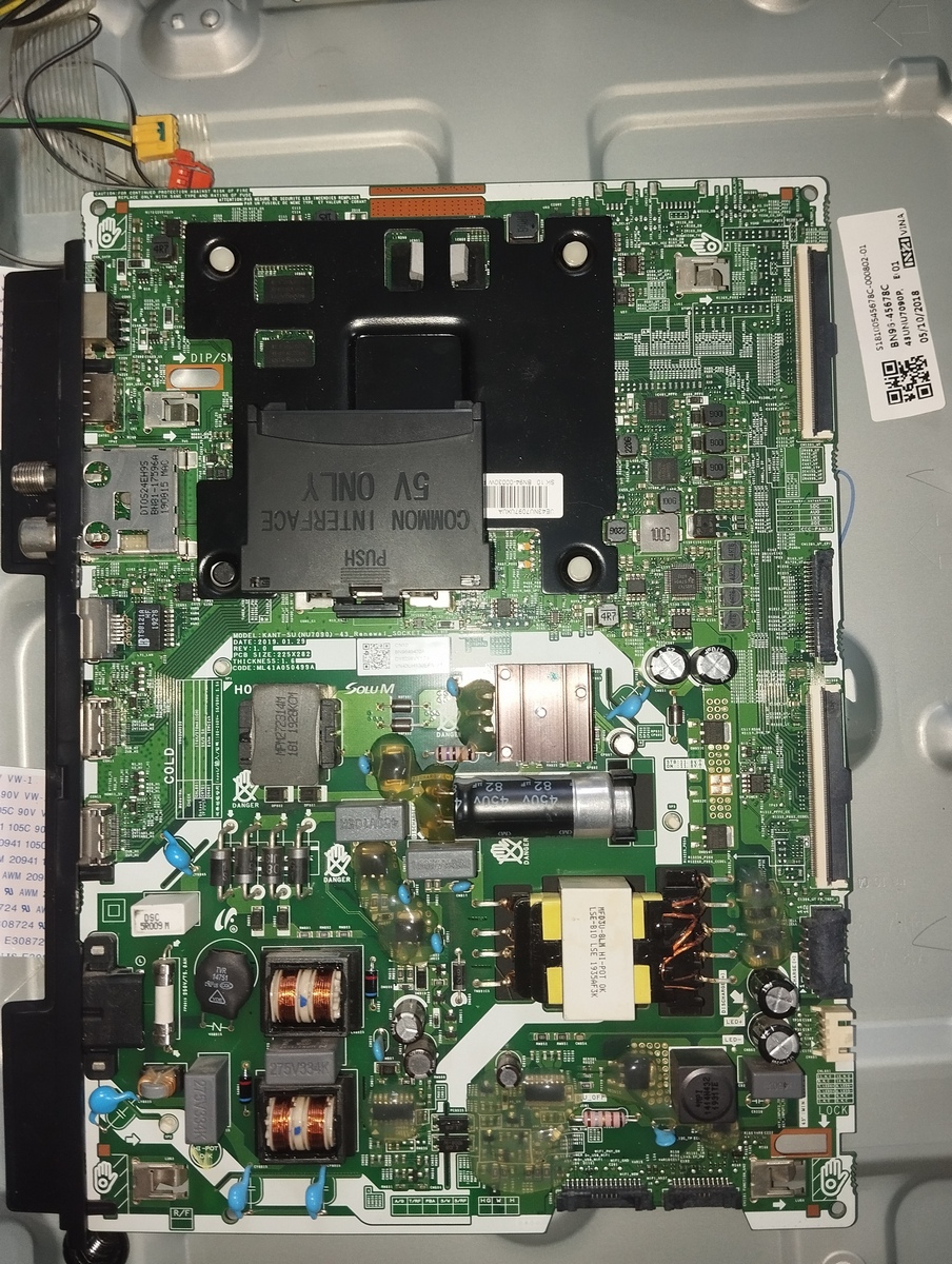

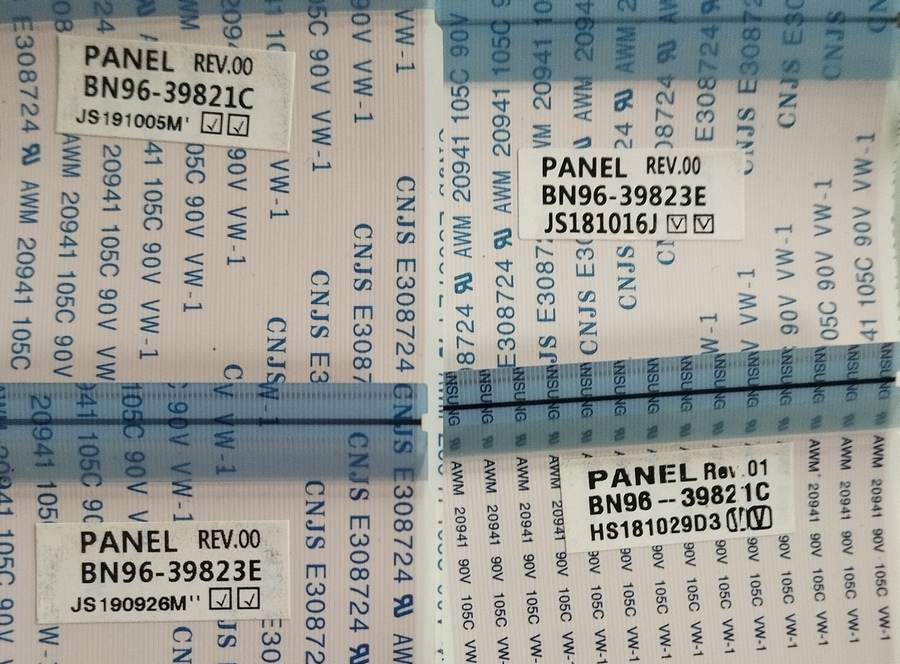

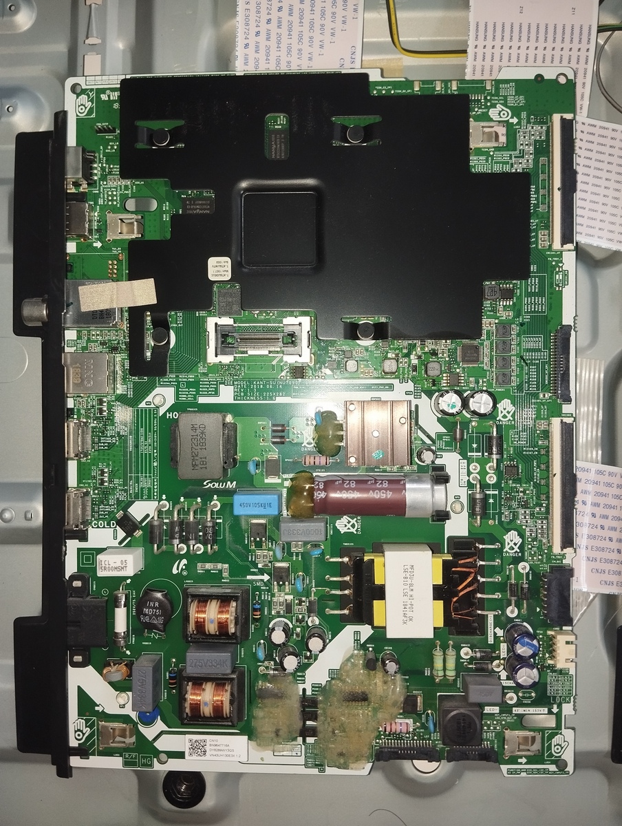

Суть проблемы.....есть телелик Samsung UE43NU7097U и в нем разбита матрица СН-NN043HGNV6V и есть целый Samsung UE43NU6025K и в нем стоит CY-NN043HGEVDH интернет говорит, что они взаимо заменяемые, но не тут то было, ТВ пытаеться включиться, отмигивает диодом два раза и так по кругу, инициализация не происходит.
Samsung UE43NU7097U СН-NN043HGNV6V материнка KANT-SU (NU7090)-43_Renewal_SOSCET
Samsung UE43NU6025K CY-NN043HGEVDH материнка KANT-SU (NU7090) -43-500V
пробовал поиграться шлейфами, тоже ничего не дало

Ребта подскажите, что нужно сделать?
...матрица разбита и я не могу изменить матрицу в инженерном меню, как это можно решить |

просто поменял местами с одного тв в другой
