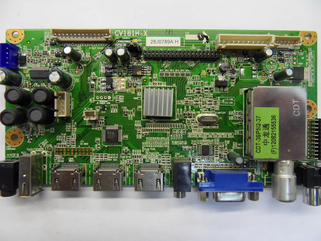

SUPRA STV-LC27270FL Версия V1L10 не включается из дежурного
Iosif1
Сообщения: 70
Iosif1
Сообщение #1 От 14/06/2016 16:22 цитата
main- CV-181H-X
flash- Winbond 25Q32
звук-TPA3110LD2
проц, похоже MST6M181VS-LF-Z1
Пришёл паянный,заменена flash и три стабилизатора 1117,заменён транзистор Q9 ,в обрыве R40 и нет R35
При включении загорается зелёный светодиод,на кнопки не реагирует.
Замеры по питанию входные 5 и 12 в в норме.Конденсаторы в бп поменял.На U8-3,3v U1-3.3v U7-4.2v
схемы к сожалению нет и скачать не получилось.По боту деньги сняли,код не дали.
Нужны данные по питанию на выходе U8,U1,U7
какой транзистор Q9 сопротивление R40 и стояло ли сопротивление R35,высмотрел по фото на печатной плате сопротивления R71 и R75
их нет у меня,вот такой проблемный аппарат

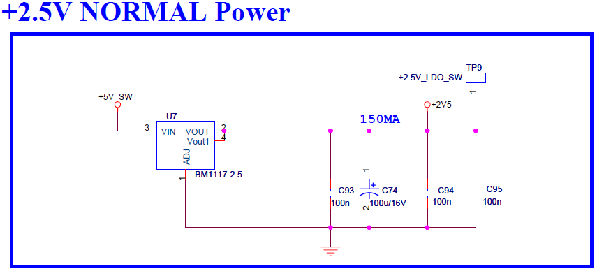

  U7.PNG  20.64 КБ  Скачано: 668 раз(а)

Nik спасибо!Закуплю,осталось по сопротивлениям решить и транзистору Q9,Я так понял он на включение работает.Там пара транзисторов и вокруг всё перепаяно.Возможно отсутствуют или установлены не те сопротивления.Часть схемки Q8 и Q9 не могли бы скинуть?

BM1117 купить у нас проблематично,подогнал питание подключением сопротивлений 500 ом и 1,5 ком.Сопротивление R 40 установил 4,3 ком,при включении теперь горит красный,на кнопки не реагирует.Надо разбираться с парочкой на Power-Q8 Q9.Без схемы не справлюсь,там явно стоит левый транзистор и нет сопротивления,да и дорожки не все видно.Помогите разобраться!

Поставил сопротивления по схеме от CV181L-A на Q8 и Q9-появилась подсветка.На панели горит красный и на кнопки не реагирует.На flash питание 3.3 вольта,на 5.6 ножках 0 вольт.Пока проблема чем заменить Q9 -по схеме 3906 маркировка соседнего Q8-1AM,Нашёл в нете 3904- там маркировка U92,Посмотрел возможные аналоги.В наличии ничего нет у меня.Пробовал поставить f1A-c платы монитора,там они тоже Power.
Iosif1
Сообщения: 70
Iosif1
Сообщение #8 От 20/06/2016 17:28 цитата
Пока ничего не изменилось.Пробую другие транзисторы.Есть подозрение на процессор.Flash новая поставлена,без прошивки.Подсветка может включаться если проц неисправный?
