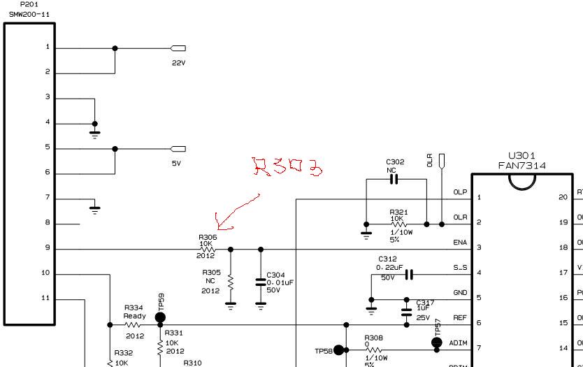

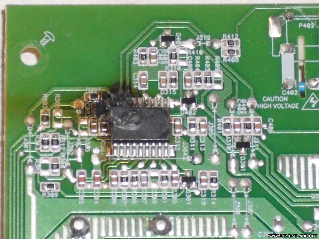

После замены Шим DT8211A, из-за неосторожности в работе с паяльной станцией, был потерян бескорпусной резистор обозначенный как R305. В схеме на файлобменнике представлена схема данной модели телевизора с блоком питания AIP-0187, в моём случае Плата AIP-0187A. Помогите с номиналом резистора R305, пожалуйста.

Выкладывай тут в какой цепи твой R305
Ankar02
Сообщения: 94
Ankar02
Сообщение #3 От 30/04/2012 09:00 цитата
В блоке питания, рядом с микросхемой ШИМ DT8211A, . Один конец на земле, другой к резистору R303. второй конец резистора r303 идёт на разъём р201 ножка обозначена DIM

На какую ногу идет микры. По фото вижу что через перемычку.

Сообщение #5 От 30/04/2012 09:25 цитата
На микросхему не идёт. Да, действительно через перемычку, но на конденсатор с302. Вот Фото, правда только с телефона.

Сообщение #7 От 30/04/2012 09:33 цитата
Точно. Только на кондёр с 304 и на резисторы r303 и R302. резистора что вы указали на рисунке r306 нет вообще.

Разберись, что за сигнал идет на R303 с разъёма р201.
Это может твой случай? R 4 - R303 R 7 - 305
Хотя ты пишешь, что ADIM не идет на 3 ногу.
А как по твоей фото и ту, что я дал, так самое и идет, но по фото трудно уверенно сказать. Не разглядывай, а тестером.Куда идет у тебя с 3 ноги микры?

Прошу прощения, не заметил, что всё таки резистор идёт на 3 ножку микросхемы. и согласно схем, что мне предложили ясно, что на 3 ноге должно быть 6 вольт. Но номинал так и остался неизвестен. 3 нога ADIM I Analog Dimming Pin (Positive and Negative Mode). Так какой же номинал? Очень надо.

Сообщение #12 От 30/04/2012 10:05 цитата
Ankar02 писал:
Не тупи. Ясно, что стоит примерно 10 Ком.
Ты хоть читаешь, что тебе пишут, рисунки просматриваешь, что дают? Даташиты?
Я тебе давал рисунок где R306 и R305 ? Это делитель на ADIM, по 9 -10 Ком. Будет что то с яркостью не так, чуть изменишь номинал.

Сообщение #13 От 30/04/2012 10:16 цитата
Огромное спасибо. Конечно я всё, что дают смотрю. И понял, что это делитель. Но судя потому, что на последнем рисунке резисторы R4, R7 Как делители имеют один номинал, то в моём случае R 303 имеет надпись 2403, тоесть 240 килоом. Тогда мне ставить такой же или всё таки 10 ком?

Сообщение #14 От 30/04/2012 10:21 цитата
Попробуй 10 Ком, нет так повысь потом. Но что то не сильно верится, что R303 стоит 240 Ком

Сообщение #15 От 30/04/2012 10:32 цитата
Огромное спасибо за помощь. Измерил ц. прибором номинал R303, точно 240 ком. И надпись на нём 2403. Придётся попробовать сначала 240 поставить, затем 10 ком. Посоветуйте так поступить или наоборот? Микросхему то жалко.

Сообщение #16 От 30/04/2012 11:19 цитата
Да ни хрена ей не станет ни от 10 Ком , ни от 240 Ком. Но по логике, если 10 ка то меньше напряжение на не пойдет. Так что начни с 10 подмигивание

Сообщение #17 От 30/04/2012 11:44 цитата
Спасибо всем, кто мучился со мной. Так и не запустился ШИМ, ни с 240Ком, ни с 10Ком. Видимо, я ищу не в том направлении. Тему закрываю.

Сообщение #18 От 03/10/2013 18:15 цитата
Может кому пригодится R305=56к
