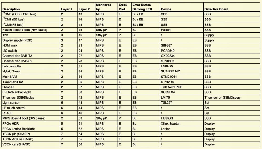

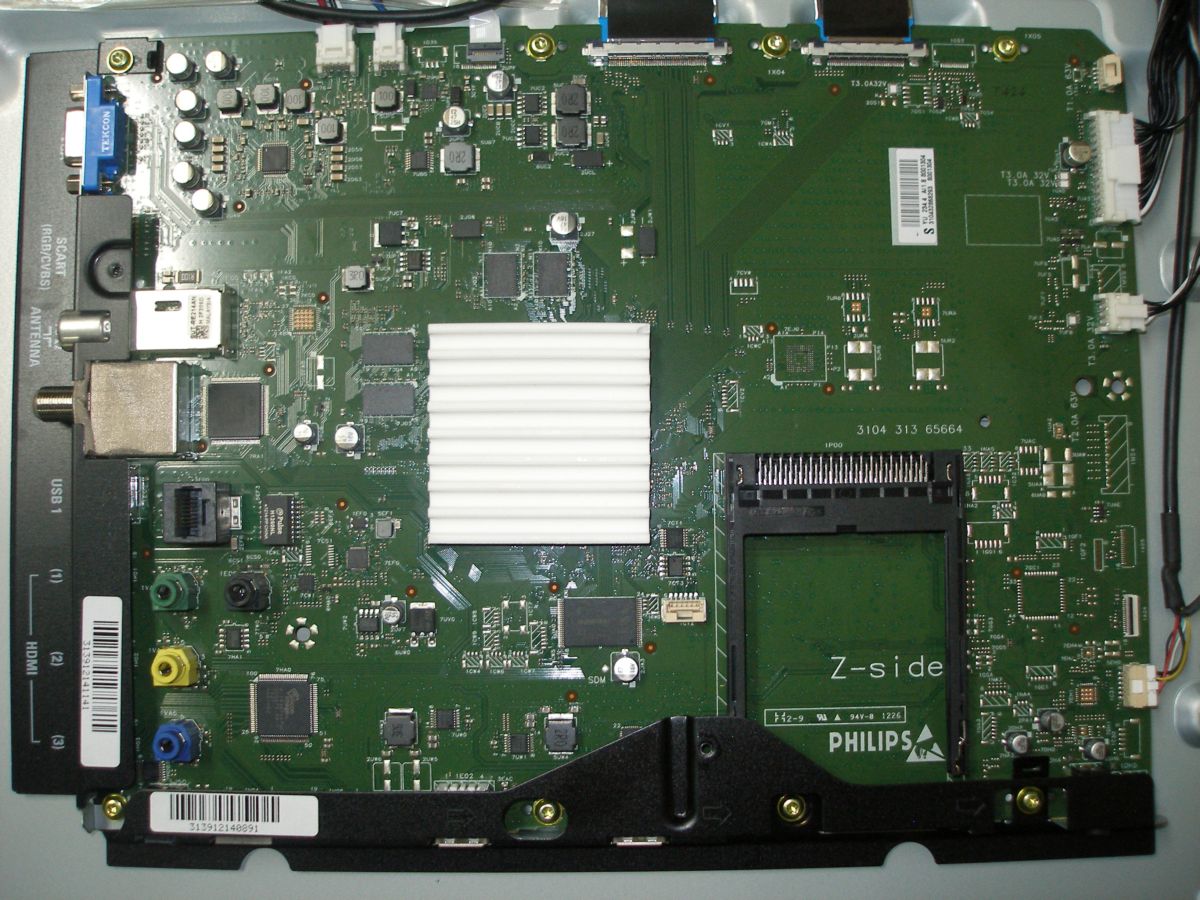

Аппарат не включается, светодиод на морде не горит, с блока питания выходит 3,3В , 12В. При нажатии кнопок на пульте светодиод моргает, т.е. пульт видит. Если телевизор не выключать из розетки более 1-2 мин то светодион начинает моргать по 2 мырга с интервалов сек.5 Когда светодиод начинает мигать, то пропадает питание 12в.
Вскрытие показало, что отвалился радиатор от проца. Радиатор был приклеен к процу двух сторонней сомоклейкой. Возможно что проц перегрелся. Кто сталкивался с такими телевизорами? что можете посоветовать?

Ошибку-то отмаргивает. Что там? По мануалу смотри.

это я понял, но что-то в монуале не вижу таблицы ошибок

Что-то я по этой таблице ничего понять не могу, скачал таблицу с другого сайта на филипсы, по ней получается, что это ошибка шины данных.

Посмотри,какую ошибку во втором слое отмаргивает. Сузишь круг поиска.

никакую, 2 мырга, потом пауза сек 6 и снова 2 мырга

Сообщение #8 От 15/01/2014 17:23 цитата
А как второй слой смотришь?

Сообщение #9 От 15/01/2014 17:31 цитата
просто жду следующих пакетов миганий светодиода. поясни, если что-то я не так делаю

Замкни на плате точки SDM.
ДОБАВЛЕНО 15/01/2014 18:46
Читай мануал. Там всё описано.

Было один в один, только на радиаторе следы от клея( а не двух сторнней самоклейкой). Сделали ребол процу и заработал (ребол делал не сам), хозяева отзвонились и сказали, что знакомый компьютерщик перепаял и все заработало.

Тут сейчас выяснились такие обстоятельства. Клиент сказал что обновлял ПО через вай-фай, после чего телевизор выключился и больше не включался. Он потом пробовал восстановить через флешку юсб, но ничего не вышло. Как теперь его можно восстановить? Почему-то мне об этом он сразу не сказал.

Я уже подумывал об этом. Паяльная станция и опыт в этом есть (занимаюсь ремонтом ноутов и игровых приставок), но делать такую работу на авось получится не хочется потому как уверенности нет.
Был правда подобный случай с LG -26 тоже не стартовал, проц. прогревал но ничего не дало, я его определил как труп, клиент его долго не забирал. Потом как-то работы не было, и я его отреболлил, он заработал.
ДОБАВЛЕНО 15/01/2014 19:41
там возле флеш памяти, есть гнездо. я так понимаю для подключения спец программатора. Никто не знает как его теперь пере прошить?
  P10100491.jpg  213.73 КБ  Скачано: 1721 раз(а)

А какую аварию отмыргивает тело? Victor N.V.M., врят ли ПО могло оторвать проц и обновление ПО можно начать на отваленом проце.

Ну после слов клиента я думаю что проц не оторван, просто ПО не стало и флешка либо пуста, либо ПО стало не корректно и телевизор поэтому не включается. Разгваривал с другом с сервис центра, он сказал что в этом случае телик нужно отправить в сервис. Они в таком случае меняли мать.
Неужели его нельзя как-то восстановить после обновления? попробовал сам столько что флешкой через юсб и никакой реакции.
Скорее прошивка слетела.... подмигивание
