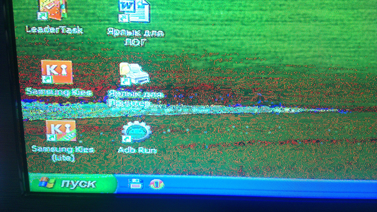

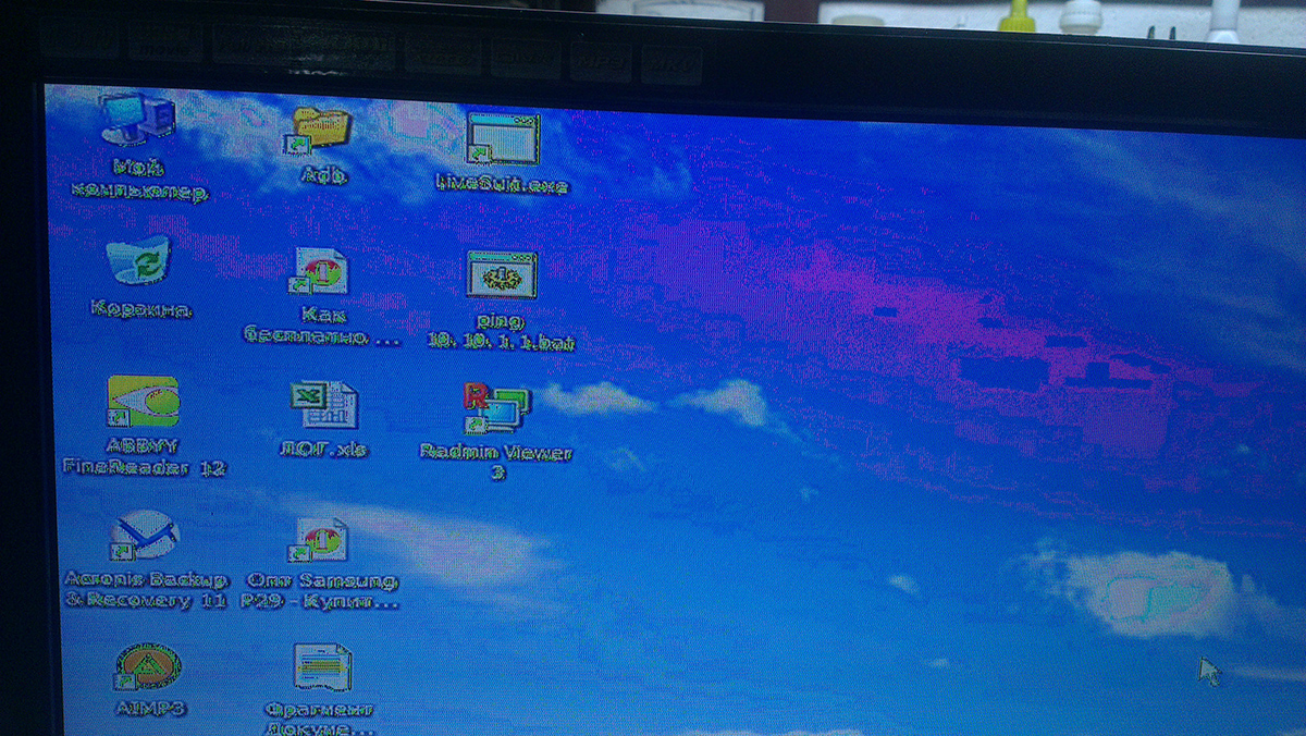

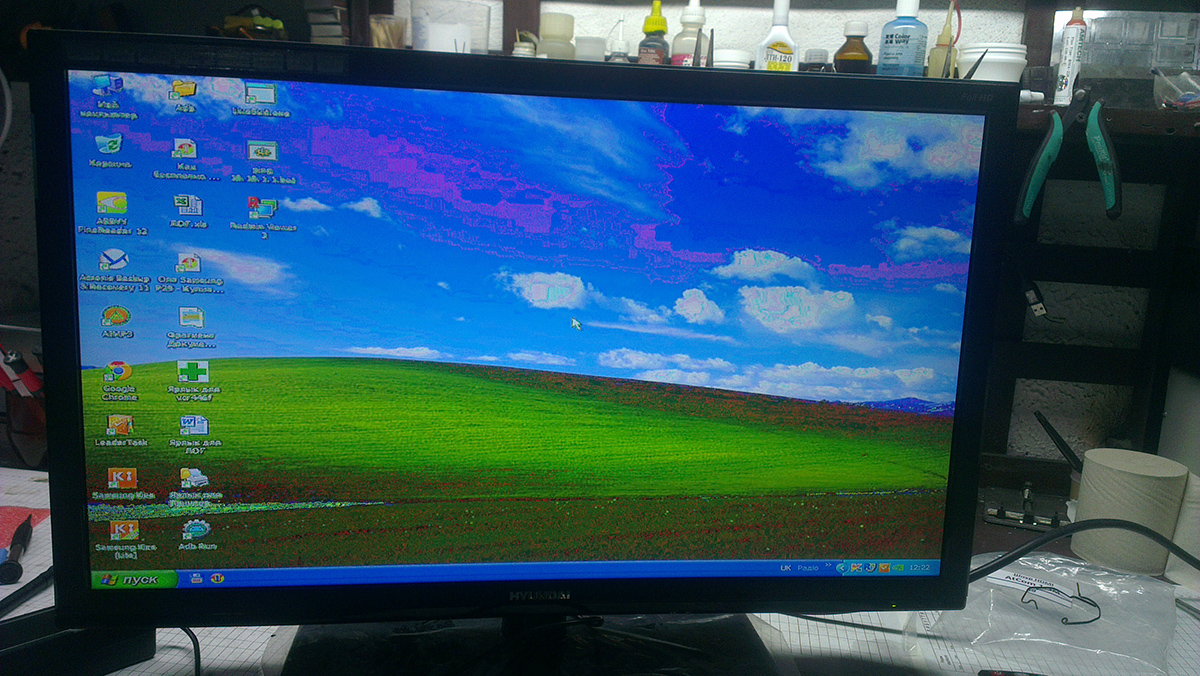

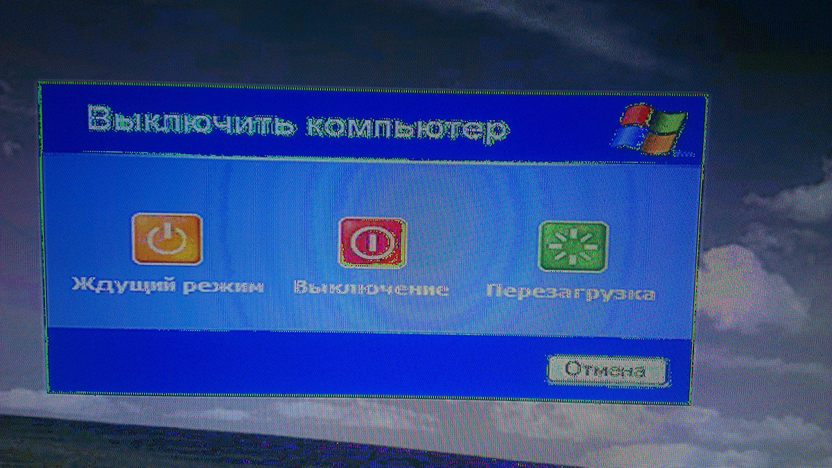

Телевизор Hyundai H-LED24V20 (24 дюйма, full HD) - дефект картинки проявляется в том, что изображение очень похоже на 8 битное (будто 256 цветов). Проблема именно в матрице M236H1-P01 Rev.C1 т.к. я подкидывал матрицу от 17 дюймового компьютерного монитора - то картинка на нем была нормальная (только полностью не влезала в матрицу). Процессор (или как там его звать, первый раз матрицу ремонтирую) на матрице CMO CM2713A, операционник возле него HX8904-С, флеш 408RP. Процессор пропаивал: не помогло.
Main Board-CV59L-G
Cpu - TSUMV59XU-Z1
Spi Flash - 25Q32BSIG
Led Panel - M236H1-P01
VGH – 19,88v
VGL – 6,83v
VGHP – 21,3v
VCC – 5,1v
VAA – 11,96v
V33V – 3,28v
WE – 2,99v
SDA – 3,07v
SCL – 3,07v
VCOM – 5,24v

Случайно заметил следующее: если "на ходу" передернуть шлейф на матрице, она нормально работает до выключения телевизора (картинка отличная). При включении телевизора картинка снова 8 бит. Передернул шлейф - нормальная картинка.

Еще заметил: если при отсоедененном шлейфе матрицы включить телевизор и воткнуть шлейф в матрицу после загорания подсветки, то картинка в норме. Отсюда вопрос: а можно как-то задержать подачу напряжения на матрицу при включении телевизора например на 1 с?

Проблема решена следующим образом: в сервисном меню было отключено "PowerOn Logo" (заставка Hyunai при включении телевизора). Таким образом как я и спрашивал "а можно как-то задержать подачу напряжения на матрицу при включении телевизора например на 1 с?" происходит следующее: при включении телевизора загорается подсветка, но картинки пока еще нет на экране (не происходит подача напряжения на матрицу), после чего через пару секунд на матрицу подается картинка (соответственно и напряжение). Т.е. таким образом при включении телевизора происходит задержка подачи напряжения на матрицу, про что я и спрашивал. Теперь телевизор работает исправно. Тема закрыта.
