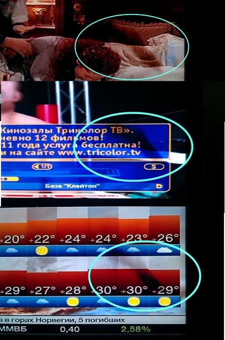

Недавно появилось затемнение/пятно на экране. Поначалу было не так заметно, но со временем проявилось. От чего не знаю, никто ничего якобы не делал. На вид как будто придавили или терану чем. Исправлять не пробовал, боюсъ. Что делать с этим?

Сообщение #2 От 05/07/2011 18:16 цитата
исправлять бесполезно
http://monitor.espec.ws/section33/topic153135.html
если только кофе в поляризационные слои не залили улыбка

Сообщение #3 От 05/07/2011 18:42 цитата
Похоже на то, что в матрицу вода попала! Надо вскрыть и глянуть других вариантов нет

Сообщение #4 От 05/07/2011 19:22 цитата
кофе конечно вряд ли могли пролитьулыбка, а вот тряпкой мокро могли терануть. Главное что пятно не просто черное, а только затемненое. С момента его появления прошел почти месяц, уже хуже не становится и лучше тоже недовольство, огорчение

Сообщение #5 От 05/07/2011 22:18 цитата
sam2008, голливудская улыбка вода так не отображаеться, и то не в матрицу
VasIck,а вот насче того затемнененое поподробнее, похоже на матрицу, но если там картинка проявляеться тоды придется разломать матрас

Сообщение #6 От 06/07/2011 04:45 цитата
VasIck. Если пятно появилось плавно в короткий срок, то можно с некоторой долей вероятности сказать: что с сзади стекла грязи нет. От того раслабся и телик не трогай, бессмысла. Но если хочеш - надо менять панель (если на гарантии), в стекло жидких кристалов не долили. Такое ремонту не поддается.

Сообщение #7 От 06/07/2011 11:03 цитата
добавил еще одно фото. Видите как получается, оно то четко просматривается, то слегка заметно. И пятно к тому же неправильной формы. Как такое могло произойти?

Сообщение #8 От 01/08/2011 17:10 цитата
VasIck писал:
Не так давно был 26" ящик с подобными пятнами .Не поленился снял стекло ,эти пятна хорошо просматриваются на просвет ,то есть проблема матрицы .Где то читал человек пробовал прогревать матрицу ,попробовал и я . На фене выставил 200 градусов и грел круговыми движениями минут пять .Визуально ,чисто субъективно пятно стало меньше ,но совсем не исчезло .Продолжение эксперимента было прервано ,на ящик нашелся покупатель .

Сообщение #14 От 01/09/2011 15:27 цитата
Ща скажу умный весчь , только вы не обижайтесь ! голливудская улыбка Если матрас матовый , т.е. с приклееной полимерной плёнкой , то это пятно - отслоение оной . Лечил несколько раз такое .sergeytv1, Наверное меня и читал . Короче , лечится прогреванием утюгом . Но , 50 на 50 . И только при матовой матрице . Эффект сразу не заметен , ящику после прогрева нужно отстоятся пару тройку дней .

Сообщение #16 От 01/09/2011 16:43 цитата
Captain, Чисто экспирементально Игорь , утюг на среднее (старенький , темпер только по ощущуниям) , гладил через несколько слоёв простыни (парехмахерская через коридор) , минут 15 извращался , как минимум . После охлаждения эффекта не обнаружил , забраковал ящик и стал ждать клиентов . Пришли дня через три , включил показать что никера не получилось , и матрице азиз ... Сам охренел , от пятна осталась маленькая точка ... шок смех Денюх ессно не взял , но спонтанный метод ( от делать некуй) запомнил . Проверял ещё на нескольких аппаратах , с половинным успехом . Времени для экспериментов клиенты не давали . В физику процесса не вдавался , но походу отслоение плёнки . Вышел на эту хрень тогда , когда просто щупал ногтём стекло (массаж пикселя смех ), заметил изменение тона пятна . Тогда и пришла мысль об отслоении плёнки . Отдирать бесполезно , а вот о проглажке - первая мысль и сработала . Ну больно не верилось , что кристаллы неожиданно покинули своё место , в хаотичном направлении , не взирая на силы поверхностного натяжения ! улыбка Вот .. как то так .

Сообщение #17 От 02/09/2011 04:44 цитата
Андрей, а я к тому что однажды перестарался. Поляризатор спалил (перегрел). Поехал так что сизолиловым разводом осталось с белым "окном". Хорошо что панель на выброс была, а так влип бы....
