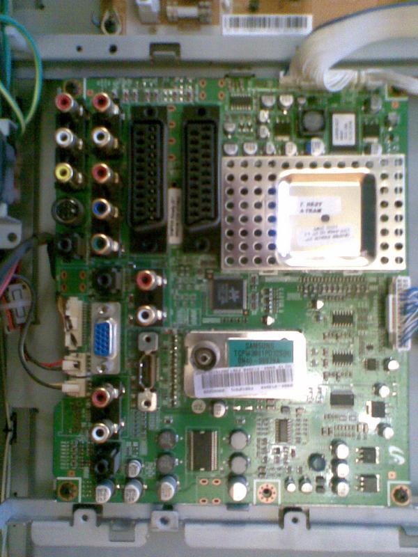

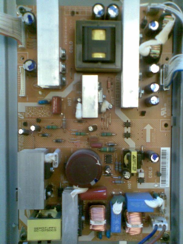

СОСТАВ:
BN44-00157A блок питания
BN41-00811B main

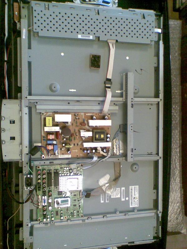

Вначале ,по утверждению клиента, ТВ не хотел включаться с пульта. Подергают из розетки несколько раз - включался. Этот процесс стал прогрессировать и, в конце концов, ТВ перестал совсем запускаться. Аппарату около 4-х лет, все признаки на вздутые емкостя в БП. Но вскрытие показало, что все электролиты достойно выглядят. При включении в сеть сразу запускается и дежурный источник, и основной, не реагирует ни на одну кнопку морды и пульта. Основные напряжения соответствуют надписям на плате. Подозрение на слет прошивки, хотя может где пропало питание внутри плат. Поиск схемы не увенчался успехом. Усли у кого-то есть варианты по решению ПРОБЛЕМЫ, может типовуха - поделитесь мыслями, схемкой... Прошу помощи
Фото плат и панели прилагаю:

Думаю если б слетела прошивка,то аппарат не включался бы после манипуляций с передергиванием вилки. Электролиты могут и выглядеть достоино, но номинал и ЕСР.....

Со слов клиента -ПЕРЕСТАЛ ВКЛЮЧАТЬСЯ (ЗАПУСКАТЬСЯ), понимай как хочешь, но после вскрытия ТВ вел себя как труп: горит дежурка, на кнопки не реагирует, оба источника работают, подсветки нет.... Поэтому я и подумал о слете прошивки, типа ЗАВИС сумашествие
сЕГОДНЯ ПРОДОЛЖИЛ ИССЛЕДОВАНИЯ ПО СХЕМЕ и наткнулся на противоречие.... смотрим рисунок
ДОБАВЛЕНО 12/01/2012 22:10
IC102 G78D12 никак на выходе не даст 5 V, хотя по цепи на выходе (согласно Э3) висит B5V_VCCA ? Ради прикола поставил 7805 -та же тема бяка
Согласно схеме POWER все питания в норме стопудово Склоняюсь к слету прошивки, хотя

На майне существуют опциональный дроссель,переключающий питание панели (5V или 12V).Вот ты и запутался.

Дежурный вопрос:еепром чистил?И ёмкости не поленись,замени по 5v в БП.

Были похожие варианты 1-е проверь крены, все что запитаны (например 1.8в однажды давала1.65...) 2-е пройдись по дросселям был однажды поджаренный-падение напряжения и тот-же случай-деж. и всё.Все замеры и движения-на включёной плате с обоих сторон.А насчёт прошивки,кажется наврядли.....передёргивание вилки перезаписывало битые сектора???БЛИН ЕМКОСТЯ ЗАМЕНИ этож просто и дёшево.....ну пожалллуста!!

Последние новости : ВСЕ ИЗМЕРЕНИЯ В НОРМЕ, КОНДЮКИ - ОК!, ПИТАНИЕ - ОК! Осликом прошелся по I2 (квадратной шине) - а В ОТВЕТ ТИШИНА: на EEPROM после включения по шине никаких ДВИЖЕНИЙ... недовольство, огорчение . Дошел до кварца, ЗАМЕНА, безрезультатно... Похоже МАТЬ - В - ТИШИНЕ недовольство, огорчение недовольство, огорчение . Отзвонился клиент - СЫН ХОЧЕТ СМОТРЕТЬ МУЛЬТИКИ и забрал АППАРАТ. Бог ему в помощь хммм... . Тема ПОВИСЛА, но не закрыта...........
