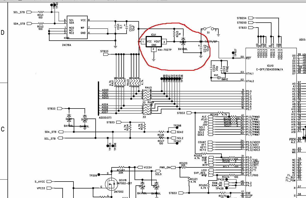

Вертикальные помехи поверх изображения. Проблема не стабильна, после нескольких перегрузок процессора (замыкания S1) помехи исчезают, в таком состоянии TV работает до выключения, после включения дефект появляется снова до следующих нескольких перегрузок (количество перегрузок всегда разное, иногда восстанавливается после первой, иногда после 3-8).
Внешний осмотр элементов и разъемов ничего не выявил, кроме следов локального перегрева радиатора скалера (небольшое потемнение на одном из ребер), во время работы сильного перегрева не наблюдается, подозреваю возможно в прошлом из за пыли.
Проверка питания выявила на выходе БП вместо 6 в. 5,5в. Остальные значения в норме. Сравнения значения напряжений с помехой и без нее ничего не выявила, напряжения одинаковые, как на выходе БП так и на стабилизаторов MAIN BOARD.
На схеме выявлено отсутствие элементов стабилизации напряжения на RST контроллера, а именно ICU1, RCU3, DC13, CEU2. Места вроде паянные, возможно предыдущий ремонт (история TV не известна), при этом на 50 ноге 3,4 в.
В сервисный режим для сброса EEPROM выйти не смог, для проверки заменил 24LC16BT-I/SN, как и следовало ожидать «чуда не произошло», дефект остался.
Прошу помощи большого опыта в ремонте такой техники нет, может кто с чем то подобным сталкивался, подскажите пожалуйста:
1) На сколько критично 3,4 в. на RST (50 нога) SDA5550, описание с допусками на напряжению для SDA5550 к сожалению не нашел?
2) Может ли отсутствия элементов ICU1, RCU3, DC13, CEU2 вызывать указанный дефект?
Подсознательно кажется, что не там ищу проблему, очень похоже на помехи по питанию, смущает не постоянство проявления дефекта, должен по идеи быть стабильным и не исчезать после перегрузки.

Aleksesya писал:
Странный вопрос. Это-же сброс и все этим сказано.
Aleksesya писал:
Нет не может. Деталей этих на плате нет изначально.
Aleksesya
Сообщение #3 От 27/04/2016 15:39 цитата
Получается рестарт процессора не должен влиять на наличие помех в принципе, или все таки должен? Не понимаю в каком направлении все таки искать...

Да, да шару все любят... а на счет измерений, читай выше и внимательней: "Проверка питания выявила на выходе БП вместо 6 в. 5,5в. Остальные значения в норме. Сравнения значения напряжений с помехой и без нее ничего не выявила, напряжения одинаковые, как на выходе БП так и на стабилизаторов MAIN BOARD."
ДОБАВЛЕНО 04/05/2016 09:01
Да и не в измерениях дело было. Более внимательное изучение выявило пульсации по питанию 6 в. Проблема решена, всем большое спасибо.
