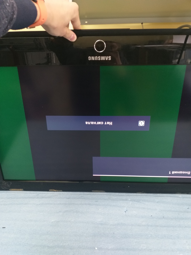

БП: BN44-00208A
Майн: BN41-00982B
Панель: V315B3-L04.
Телевизор не включается. Принесли после другого СЦ. Горит только дежурка. ПРи нажатии кнопки ВКЛ. моргнет разок и все.
Проверил питание. Дежурка 5V выходит. Другие не запускаются. 5V линия на майне была в КЗ. увидел что в прошлом СЦ грели микросхему SDP72 которая отвечает за изображение. Прозвонил питание чипа, он был в КЗ он BGA , я его снял, КЗ ушло, материнка стартанула работает, но нет изо естественно.
Накатал шары на чип, впаял, телевизор работает но с двумя полосками на изображении.
Вероятнее всего, изначально был дефект с полосами. И в прошлом СЦ решили пошевелить SDP72 - тем самым замкнув шары.
Фото дефекта прилагаю, из за чего могут быть такие полосы?
 Размер файла:  367.56 КБ
 Просмотрено:  535 раз(а)
  d_3tA06L5Ww.jpg  199.57 КБ  Скачано: 456 раз(а)

это самые надежные майны от самсунга. ни разу не встречал неисправных (в отличие от серии R, S). а первое фото с меню первоначальное?

согласен с Вами! незнаю, зачем в прошлом сц полезли туда.
две фото, это дефект который сейчас. на черном фоне зеленые полосы лучше видно

Решено! После тотальной пропайки платы T-CON полосы пропали!
по T-CON было видно, что он при работе очень сильно грелся, поэтому решил пропаять, вдруг поможет. И помогло
