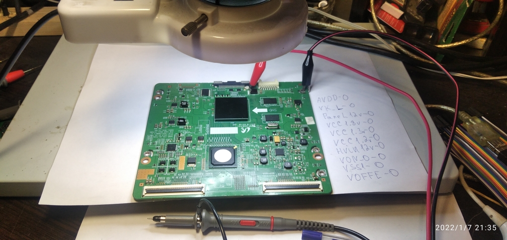

Уважаемые господа форумчане! Помогите разобраться с T-Con. Попал на ремонт с полу черным экраном и заторможенностью! После вскрытия было обнаружено прогар под QD6(P2). Был выпаян и заменен на аналогичный с донорской платы! Изображение восстановилось в виде вертикальных полос заторможенность не пропала, но с обратной стороны что-то очень грелось, я заменил весь участок, после этого я стал устанавливать T-con обратно, при монтаже надавил на плату, и пропало напряжение на всех контрольных точках, на предохранитель приходит 12вольт!!! Картинку дефекта и замеров на тиконе прикрепляю! Правда только те замеры про которые знаю, остальные к.т. мне неизвестны так как тиконами занимался мало((( [jхотел заменить драйвер ISL24826 на аналогичный с донорской платы! Подкинуть другой T-con к сожалению не предоставляется пока возможным! Решил поковырять пока родной.... Если кто то подскажет на что обратить особое внимание или сделать замеры там то там буду признателен... (При вскрытии панели - драйвера на вид вроде в порядке, прогара на матрасе нет),

на 1 фото с чего все началось, обведен транзистор р2 с права, на 1 и 2 фото детали, группами которые я поменял.

На 95% стекло душит.
Игорь1986
Сообщения: 6
Сообщение #8 От 08/01/2022 18:20 цитата
матрица?
