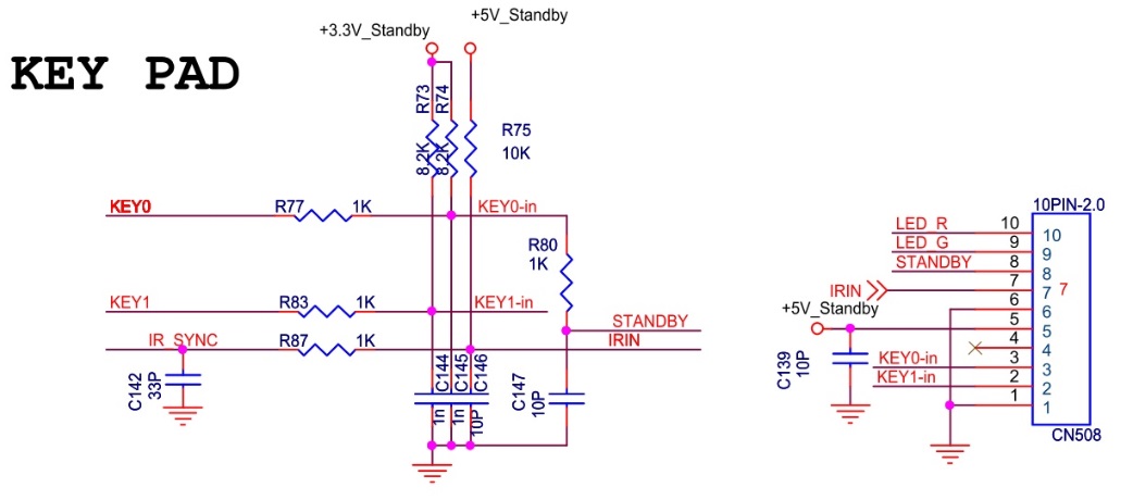

Здравствуйте.
Проблема такая:
Со слов клиента. Телевизор сам убавил звук до 0 (на экране даже при 0 громкости "висит" бегунок громкости, будт то зажата кнопка)
Клиент сам отключил боковые кнопки, вынул батарейки с пульта, проблема повторилась.
Дальше аппарат достался мне.
Первое, что сделал - отключил полностью модуль кнопок и фотоприёмник, отключил от майна. Проблема осталась.
Родную флешку заменил на winbond 25q64, переписал прошивку. Проблема осталась. Побывал разные прошивки, переворачивался экран, но проблема с убавлением звука не уходила.
Проблема начинает проявляться через 20-40 минут работы тв.
На прогрев, вроде, проц не реагирует

Не помешало бы еще проверить глину в цепи KEY. Померить уровень порта (ов) KEY. Если дело в процессоре и уровни просаживаются, то можно подтянуть к Ustby, отключить клавиатуру и работать только пультом
Я же писал, что отсоединял весь модуль целиком, проблема не ушла.
и
sieg01 писал:
отсоединить модуль целиком
как бы не одно и тоже...

В TV Mystery MTV 4018lw самопроизвольно прибавлялся звук. Причина: пробой конденсатора С105 на шине key0-in. Конденсатор стал работать как стабилитрон с напряжением 2,75 В. Это определялось АЦП порта как зажатая кнопка VOL+.

Тут вроде не много деталей что бы плавать
Посмотреть пульсации в линиях 3.3 и 5 дежурок
Проверить на кз/утечку керамику.
Ну а дальше менять проц. Потому что
3 раза провёл этот эксперимент, при 64 градусах на поверхности радиатора появляется эта бяка..
