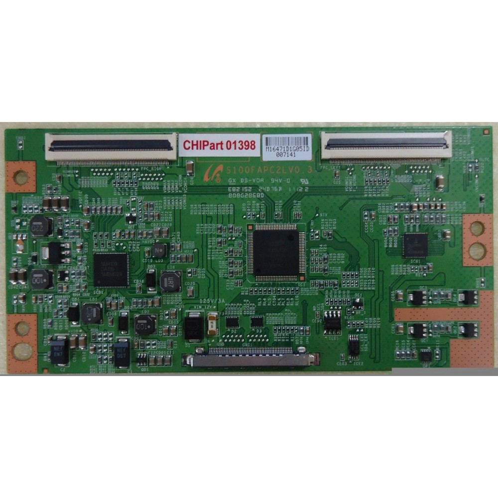

SAMSUNG. Модель: LE40D550K1W. Код модели: LE40D550K1WXRU. Тип модели: LE40D550. Сигнальная плата: code: BN41-01603C, model: BN41-01603. БП и инвертор: BN44-00440A.
Звук есть, экран черный. Так же нет служебной индикации. Программы переключаются, это индицируется по звуковому сопровождению. Люминесцентные лампы (три) светятся. Вторичные напряжения с блока питания есть: 12,5 в и 5в. Пульсации незначительные. На выходе тюнера по осциллографу есть сигнал CVBS. Температура процессора после 30 минут работы составляет 48 градусов при температуре окружающего воздуха 21 градус. Стабилизаторы на 9 и 5 вольт на сигнальной плате исправны, выходные напряжения нормальные. Никаких схем найти не смог.
Вопрос: Кто подскажет возможные варианты неисправности? Кто имеет точные данные о взаимозаменяемости сигнальных плат типа BN41-01603 с других моделей телевизоров, совместимы ли прошивки? Имеется ли у кого схема сигнальной платы?

НА модуль T-con питание уходит хоть?

http://chipart.ru/lcd_tv/lcd_tv_t-con/t-con-ltf400hm03-[url]le40d550k1wxru.html

  TCON LTF400HM03-1000x1000.jpg  176.17 КБ  Скачано: 3911 раз(а)

Что там с t-con поконкретней? И что имеем на LVDS ?

А я бы его, коллеги, про напряжения на DC/DC тикона бы выспросил,VGH,VGL и т.д.Ох выспросил бы... подмигивание
Либо про питание самого тикона... улыбка

Спасибо всех кто откликнулся. Вот теперь уверен, что у этих телевизоров имеется только три неисправности: неисправна плата БП и инвертора, неисправна плата MB (как бы снова кого-то не оскорбить этим названием, хотя критика была справедливой) и неисправна плата TCON(на). А знать что такое LVDS-интерфейс становиться просто опасным. Проблема можно сказать уже решена, куплю платы TCON(на) и MB и все решиться автоматически... А жалко, прошли времена романтиков от ремонта, когда вокруг тебя были осциллограф, измеритель АЧХ, генераторы, вольтметры да и еще много другого...

Купил платы MB и TCON, после замены MB появилось изображение. А что там на этой плате не разобрался поскольку не нашел схемы и технической документации. Только куда теперь пялить плату TCON, такой телевизор может еще долго не оказаться под рукой, но клиент, спасибо ему, все оплатил. Что интересно, цена на данные платы в Интернете оказалась в два раза больше чем у нас тут на месте в сервисном центре "SAMSUNG".
