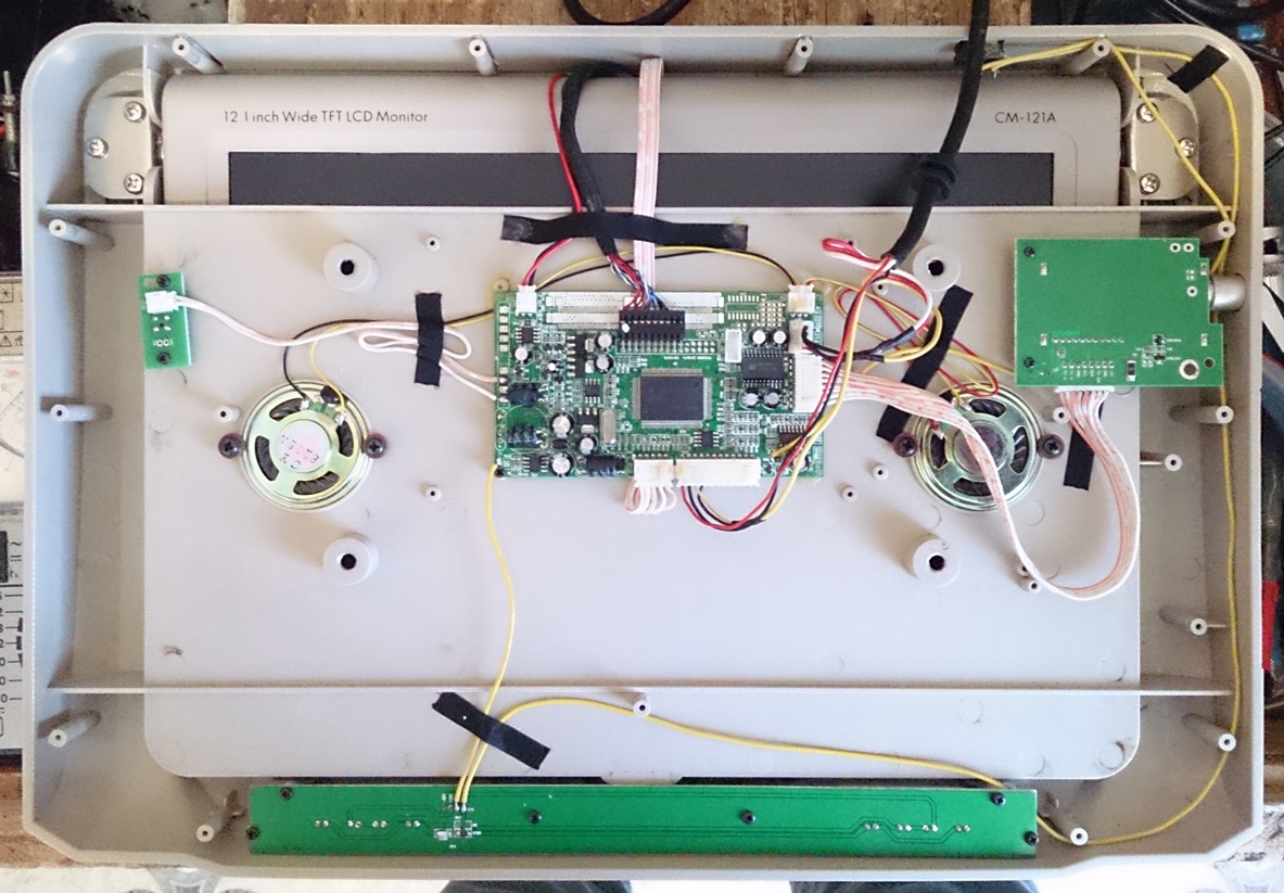

Потолочный телевизор-монитор,состав:
шасси:RTD 2660 2AV&am
скалер:RTD2660PD C8A55G3
флеш:25L4006E
еепром:24C16
При подаче питания 12 вольт,кратковременно моргает экран и тишина.Генерация 27 Мгц есть,обмен с флеш есть,24с16 подкидывал чистую,плату питания ламп подсветки дисплея проверял подачей напряжения 12 вольт,ничего не греется,ток 0,8А.Подозрения на прошивку флеш.В списке программатора Тритон 5.7 нет 25L4006E есть 25L4005.Нужны прошивка флеш и наверное еепром.Фото аппарата прилагаю.

dell050566, свои прошивки сюда положи для обзора. На плате три стаба видно (U2, U3 и U4). Что на них? И потом, может кроме 12v ещё и команда включения приходить должна? (См. входящий жгут).

U4-1.8V,U2-3.3V,U3 появляется 3.3V в момент подачи питания (инициализация),потом пропадает.При нажатии кнопки вкл через входящий жгут на 52н процика приходит 3.5 вольта,и ничего не происходит.RTD2660PD вообще не греется.Прошивки в архиве.
