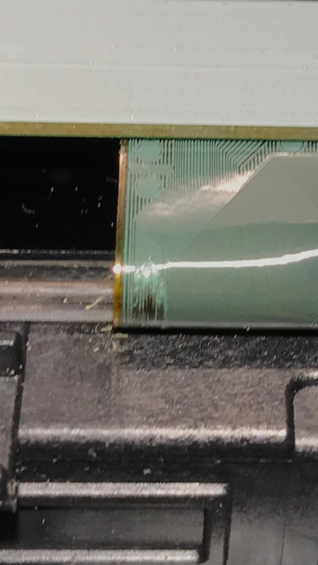

Панель работает, но...
При очередном включении обратил внимание, что очень долго висит логотип "SmartViera".
Думаю.. ну повисла, выключил из розетки-включил - не помогло.
Я всегда использовал панель, как вторичный дисплей с HDMI.
Теперь время от включения до картинки ~4 минуты.
Вся загрузка происходит медленно - логотип, переключение в режим ХДМИ, инициализация сигнала ХДМИ и запуск картинки. Выключение занимает тоже длительное время ~40 секунд.
Внутри есть самодиагностика, которая показывает пользователю статичную картинку и звук, теперь звук тормозит - на 1 секунду звука около 4 секунд паузы.
Еще от стены не откручивал, сброс из сервис меню делал.
Прошивку проверх обновить не даёт(нельзя обновить новое на новое).
Сервис мануал не описывает какие-либо манипуляции с прошивкой.
Калибровочные данные с Мейн платы скопировал.
Понятно, что по каким-то причинам стал медленно работать АРМ процессор на мейн плате. Почему?
Удачный отвал кристалла от подложки?
Софт?
Есть ли возмонжость перезаписать прошивку?

Снова здравствуйте. За несколько месяцев изменений в работе не произошло.
Снял со стены, разобрал.
Охлаждение у процессора и у преобразователя LVDS так себе, термопрокладки уже всё.
Думаю начать с замены нанд флеш(прошивки).
FreddikMerfi, можете объяснить мне одну вещь. В сервис мануале написано, что если я меняю процессор, то мне нужно поставить новую флеш для генерации новых ключей.
Но с чего тогда телек будет загружаться для генерации тех самых ключей?
Я не вижу ни какой другой еепром подключенной к процессору(где был бы первичный загрузчик).
Или под новой нанд мануал имеет в виду прошитую, которую нужно купить у панаса?

ARF88
Сообщения: 10
Сообщение #12 От 31/03/2020 21:20 цитата
Замена НАНД и прошивки на новые не помогла.
Чуть позже выложу дамп "чистой" прошивки без ключей.
ARF88
Сообщения: 10
Сообщение #13 От 09/04/2020 22:44 цитата
Проблема оказалась в контроллере CI PMT4401B-GC2.
Карты доступа у меня нет и проверить его было нечем.
Изначально не увидел генерацию 27МГц на его тактовом кварце и подумал, что он отключен без CI карты.
Прогрел его локально и кратковременно 400c, 10сек.
Генерация появилась и телевизор стал загружаться нормально.
т.е. случилось повреждение контакта в микросхеме с проволочным подключением к подложке.. и эта микросхема - не нагревается! Трэш!
микросхему нужно менять.
Прошивка с чистой зоной ключей PR65VT60: https://yadi.sk/d/NqncgppGgMuiUw

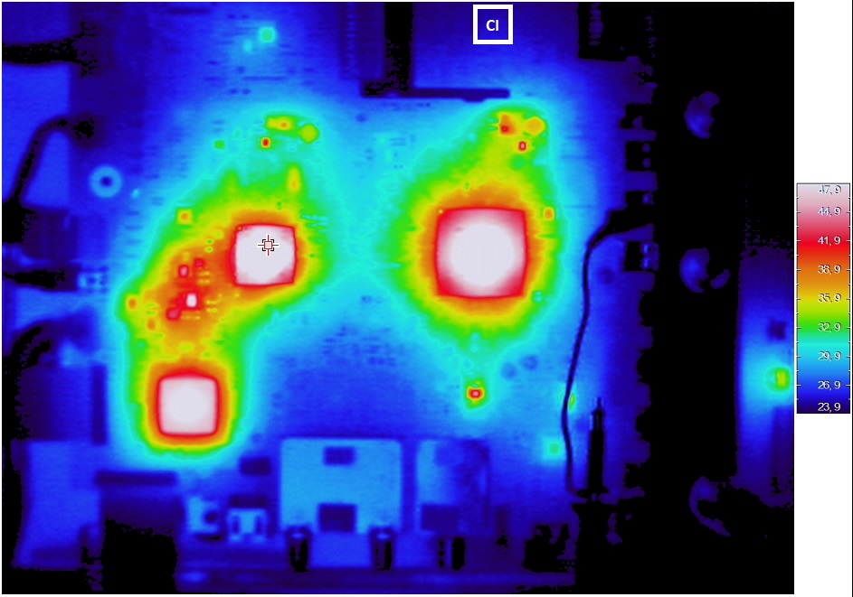

Мне в личку написали про VT60 и я вспомнил, что я не запостил отличное решение для охлада, которое я сделал тогда, после ремонта.
Фотки тут: https://disk.yandex.ru/d/WtCvRV3m_6miLA
- при сборке платы я положил термопрокладки Panasonic EYG-T7070A10A. Эта модель работает не за счет силиконового масла и бурды, а графеновых листов, имеет высокую теплопроводность, низкое термосопротивление и очень стойкая к деградации. Нужно очень внимательно обрезать термопрокладку четко под размер кристалла - она токопроводна.
- С обратной стороны заменил силиконовые маленькие прокладки на большие, которые покрывали всю площадь.
- Купил вентилятор Thermaltake Silent 8 TC с термодатчиком, термодатчик подключил к радиатору через каплю термоклея. С вентилятором сразу идёт резиновый крепеж, который отлично подошел к штатной решетке.
- Вентилятор питается от USB преобразователя 5В-12В, я перестроил его на 7В - это оптимально с точки зрения шума и охлаждения. Не помню точную модель, любой преобразователь на 12В в виде USB флешки.
В итоге получилось тихое решение и плата почти холодная, а не +80-90 градусов и будет работать вечно-бесконечно... Было бы оно надо.
