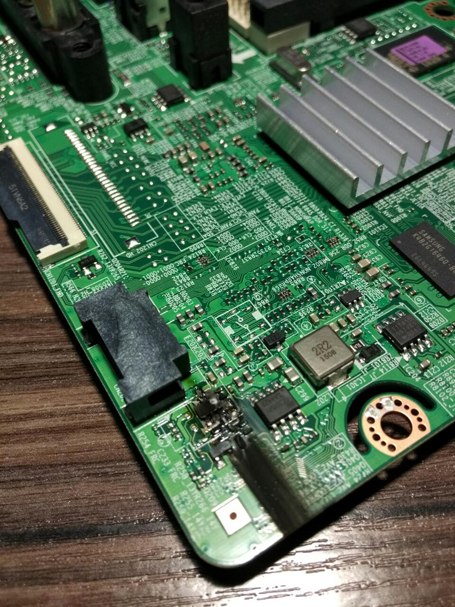

Телевизор UE32H5000awxbt
main: BN410298
t-con: BN96-35297B rev.01
tuner: BN40-00282a
matrix: cy-gh032bgsv1h
Не включается, светодиод горит. При разборке обнаружил выгоревшую деталюшку 6 ногую на майне. Возле разъема CN202. На ней было КЗ по питанию 40 Ом (12В). Деталюшку выпаял. КЗ исчезло. Появляется питание на плате 3,3В (от преобразователя IC301 Z3015PI). Так же на плате стоят еще 2 DC-DC преобразователя с обозначением 106041, на них (по нулям) не приходит питание, ну и соответственно они ничего не генерируют. Помогите опознать выгоревшую деталюшку. Судя по прозвонке это вообще что то двух контактное.... 4 пина на плате звонятся вместе на массу и 2 других вместе на питание 12В.

| В обвязке все целое, пробоев не нашел, транзюк рядом 3 ногий тоже целый. Мне нужно опознать 6 ногую деталь и почему 4 ноги на массе и 2 на 12В звонятся... это не нормально, думаю может там какие то ноги спеклись между собой.... |

Не совсем так , микросхему я уже удалил с платы. Но то что осталось от пятаков под ней между собой звонится. За ссылку спасибо, попробую опознать. |
Oleg-44
На микросхеме надпись DF 1A 2U
Это не единственная микросхема с таким обозначением
2016-10-13_151923.jpg 123.22 КБ Скачано: 822 раз(а)
helgboy
| Мой косяк: в обвязке этой микросхемы все таки был пробит конденсатор, был такой черный что я подумал что это резистор) с нулевым сопротивлением. Так что на микросхеме 3 полноценных контакта. Спасибо, Oleg-44, гугл ничего не дал на эту маркировку, судя по всему это какой то стабилизатор. Решил запаять вместо выгоревшей микросхему ту которая в районе lvds разъема, (шлейф lvds во время испытания не втыкал) с целью узнать хоть какое напряжение выдает. Шмальнула так же с дымом как и первая. Коротышей на ее контактах нет, не понятно почему так себя ведет. Да и , кстати у меня маркировка на них немного другая: DF CA 2D |

helgboy
| moroz.v, Спасибо за толчек в нужном направлении. Это действительно оказался p канальный мосфет. 4 ноги оказались не массой а выходом транзистора (Drain) которые коротились на массу пробитым керамическим конденсатором c240 в районе контроллера 106041. Запаял другой конденсатор и полевик в корпусе soic8, с ноутбучной платы. Телевизор отремонтирован. Тему можно закрывать. |
