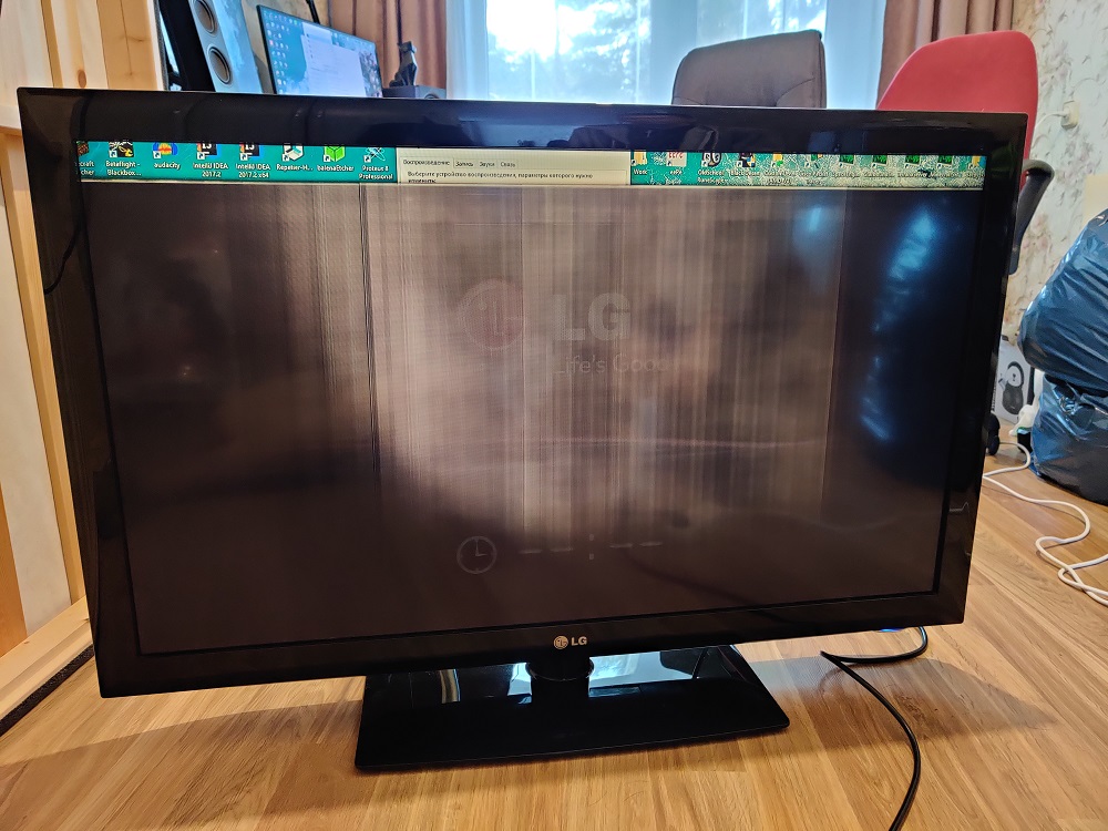

Доброго времени суток, в руки попал телевизор LG 42LK430-ZG со следующими составляющими:
Power Supply: EAX61124201 (16) REV1.3
MainBoard: EAX64272802 (0)
Panel: LC420WUE (SC)(A2)
T-CON: 6870C-0310C
Телевизор включается, показывает лого и после этого лого начинает медленно исчезать, на пульт и кнопки реагирует. Если подключить внешний источник изображения (в моем случае компьютер через hdmi) и "на ощупь" переключить входной порт то появляется картинка в верхней части экрана. Также с временем появляется пятно при выводе изображения с компьютера.
При осмотре платы блока питания нашел взбухший конденсатор - заменил. Все линии напряжения на блоке питания в норме.
На фото виден остаток от логотипа.
В ремонте телевизоров новичок и ремонтирую для себя. Подозреваю неисправность в T-CON, но до конца не уверен. Можете подсказать как и что стоит проверить?

Стеклу кирдык.

T-CON не виноват здесь, а вот матрасу конец пришёл.

Ага, щас... Обрывы в стекле.

Оно и не показывает нормально. Полосит выше логотипа. Возьми фен и погрей стекло по бокам слева и справа.

Да, при легком прогреве правой части экрана, где начинаются полосы, экран оживает.

У тебя и логотип "тормозит" - не гаснет. Обычно не более 2 секунд логотип показывает.
В углу уже HDMI высветилось, а LG не погасло.
