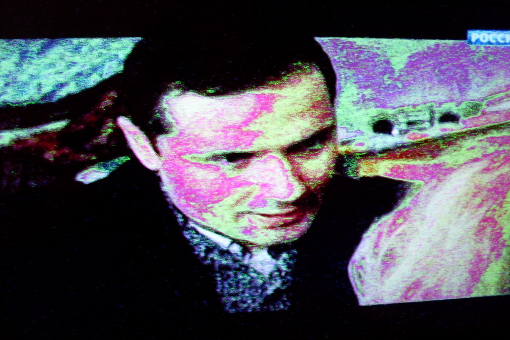

телевизор LCD Helix HTV-323L LED
main T.MS6M181. 6A 11253
БП MP123
T-кон V315B5-XC01, наклейка V315B5-Р01
матрица СХ315LEDM, V315B5-Р01

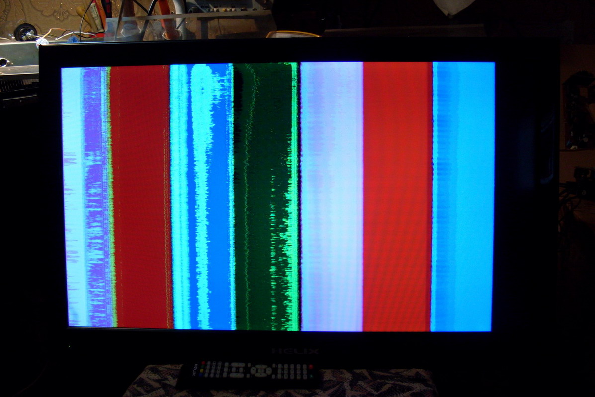

2 месяца назад пришёл этот хеликс и искажением изображения.Зашумленное зелёным. Когда клиент принёс наблюдал восстановление изображение 2 раза по секунде.
Перелапатил БП (11,7 5,1, 24).
Подкинут майн с разборки.

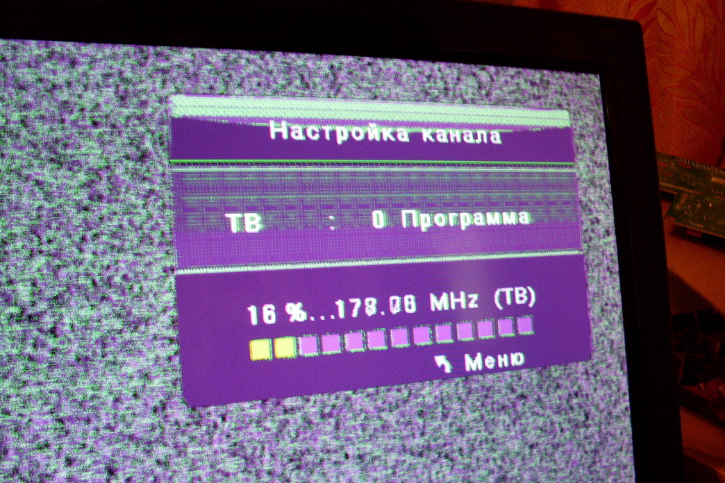

При номинальной яркости 50 искажается левая половина цветных полос, увеличивая яркость-левая восстанавливается,- правая половина искажается. При отключении цвета вертикальные полосы неравномерно пурпурные.
Служебная информация искажена, но на яркость не реагирует. Напряжение питания Т-кон 12в.
На контакте шлейфа Т-кон SELLVDS с родным майном 2,5 вольта, с подкинутым -0 вольт. Подкидывал 3,3вольта
Никакие манипуляции не приводят к восстановлению изо.
Карты LVDS в сервисе не подходят. Матрица входит в автоном и с сервиса и принудительно с Т-кон 3,3в.
Т-кон заменить нет возможности,т.к. приклеен шлейфами к матрице без раъёмов. Прошу направить меня в нужном направлении, хочется этот китай вынести на помойку.

Решено. Начал вызванивать шлейф LVDS вместе с Т-кон. Обнаружил несоответсвие между линиями. Далее в Т-кон резистор R2 на входе линии RX1-, RX1+ 100 Ом в обрыве.
