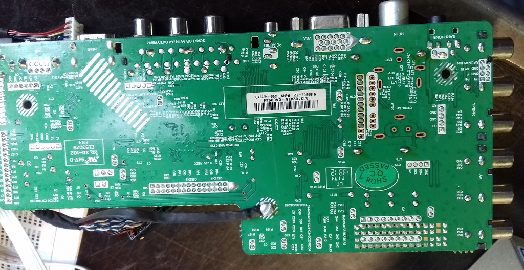

Добрый день.
Проблема с телевизором helix htv-163l
CPU- TSUMV59XU
EEPROM/FLASH- 25Q32
Pael- N156BGE-L21 REV.C1
Горел красный индикатор.На включение не реагировал.Прошил 25Q32.
Начал реагировать на включение.При включении загорается белый экран.Изображения и звука нет.

и все,а напряжение померить например на красном проводке который на матрицу идет.Сейчас на тебя еще мотедатор обидится

Напряжение 12 вольт идет.А на что модератор обидется?

напряжения майне,стабилизатор с лева вверху и на остальных ,как быстро и сильно греется процессор(палец можно удержать?),если сильно кирдык ему.Он без радиатора 70 град. норм

yurchik83, а где 1.2в 1.8в 3.3в .... и тд на майне ?
yurchik83
Сообщения: 14
Сообщение #9 От 05/10/2016 18:26 цитата
Напряжения на верхнем 3.75;12;1.2 вольта.На большом 3.2 вольта.В центре платы 1.8 вольта.Процессор нагревается до 50-55 градусов.

yurchik83, где, мерил?
yurchik83
Сообщения: 14
Сообщение #11 От 05/10/2016 18:29 цитата
как написали на красных проводах которые идут к матрице

Сообщение #12 От 05/10/2016 19:15 цитата
yurchik83, А,к матрице оно доходит? недовольство, огорчение
yurchik83
Сообщения: 14
Сообщение #13 От 05/10/2016 19:34 цитата
Да,все напряжения доходят.

куда смотрел?дальще должон предохранитель
yurchik83
Сообщения: 14
Сообщение #16 От 05/10/2016 21:28 цитата
Я смотрел на разъеме на матрице,питание 12 вольт и нестолько проводов по 1.25 вольт

планка на матрице что предстовляет?
yurchik83
Сообщения: 14
Сообщение #18 От 05/10/2016 21:35 цитата
Какая планка? там разъем ножек на 40
victorx
Сообщения: 2116
Сообщение #19 От 05/10/2016 21:37 цитата
yurchik83 писал:
куда дальше идет
ДОБАВЛЕНО 05/10/2016 22:42
yurchik83 писал:
на другом конце должен
yurchik83
Сообщения: 14
Сообщение #20 От 05/10/2016 21:43 цитата
На предохранитель,с него на диод,с диода на катушку и заходит в другой небольшой шлейф
