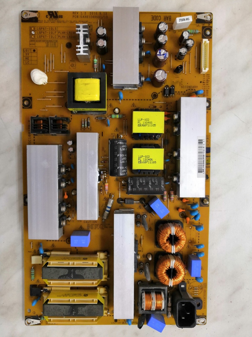

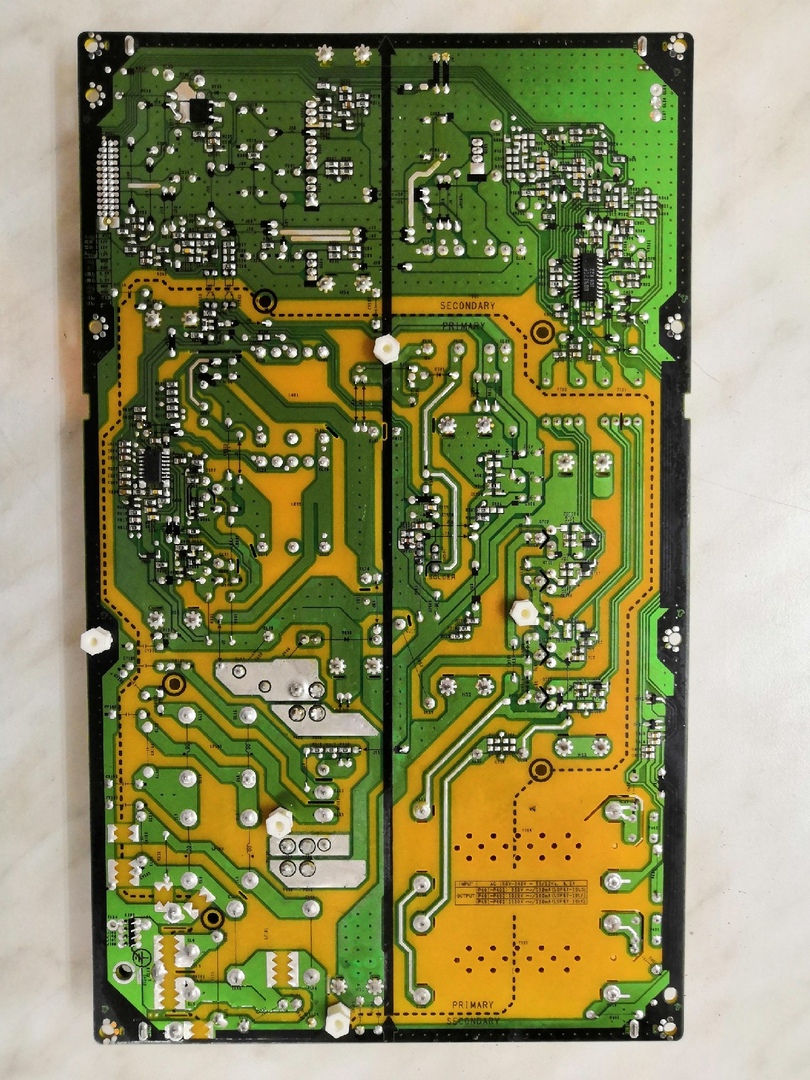

Телевизор не включается, никаких индикаторов нет.

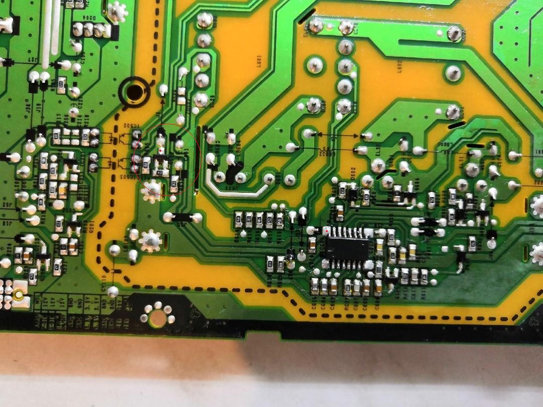

Подскажите пожалуйста новичку, нет питания шим (R2A20112SP) на 24н (vcc) 0.02В. На пути стоит транзистор (Q502) не могу определить номинал. На входе Q502 есть 14В.

сигнал on/off есть? 20v, 12v появляются ?
sangre
Сообщения: 50
Сообщение #3 От 22/11/2019 16:42 цитата
20В, 12В и on/off нет. Есть только 3.3, вместо 3.5 на разъеме к майну
