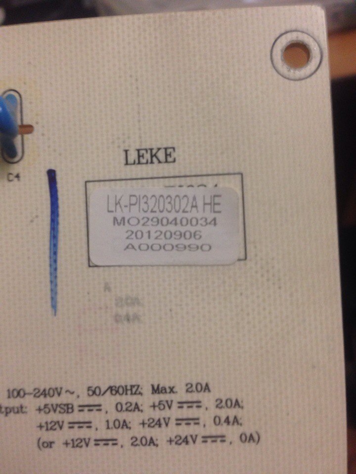

FUSION FLTV-3218B (V1L06)
панель DTW0315CK06-C
БП совмещенный с инвертором подсветки LK-PI320302A (похоже применяется и др. тв китайского
производстватаких как SUPRA и т.д. ,схему нигде не нашел)
пришел тв с перерытым БП и отсутствующими деталями в инверторе подсветки ,
состав БП + ИНВЕРТОР:
Q2- 12N50
IC1-FAN7930
U2-OB3316QP сгорели два резистора R73 R74
  mFMX_9w2xrU.jpg  104.45 КБ  Скачано: 767 раз(а)

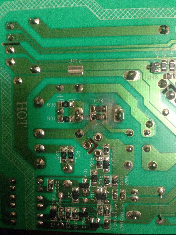

Сообщение #5 От 26/11/2017 17:35 цитата
вот где проблема
  bKIa6NyHoaA.jpg  174.15 КБ  Скачано: 768 раз(а)
igorasrex
Сообщения: 635
igorasrex
Сообщение #6 От 27/11/2017 22:02 цитата
Да там не только эти 2 резистора сгорели. Лучше отдать специалисту.
ЕВГЕН63
Сообщения: 29
Сообщение #7 От 28/11/2017 17:25 цитата
да еще транзистор2N65
igorasrex
Сообщения: 635
igorasrex
Сообщение #8 От 29/11/2017 03:12 цитата
Это ты так думаешь. Там весь комплект.
Поставь рабочую обвязку например sg6848 вместе с ней и выяснишь и те 2 резистора и остальное.
ЕВГЕН63
Сообщения: 29
Сообщение #9 От 29/11/2017 14:14 цитата
у меня есть небольшой опыт с 15лет с паяльником и не всегда все сгорает.а телемастерская ближайшая 600км
igorasrex
Сообщения: 635
igorasrex
Сообщение #10 От 29/11/2017 14:30 цитата
И как ты думаешь, если сгорел резистор через который управляется полевик и резистор через который микросхема читает напряжение от датчика тока, то она целая? улыбка
ЕВГЕН63
Сообщения: 29
Сообщение #11 От 29/11/2017 19:41 цитата
ты может схему смотришь а я вижу резисторы в паралель стоят и последовательно через керамич кондер меду S и D транзистора 2N65
igorasrex
Сообщения: 635
igorasrex
Сообщение #12 От 29/11/2017 19:52 цитата
Я об R66 и R67. А такой блок будет работать и без искомых тобой резисторами.
