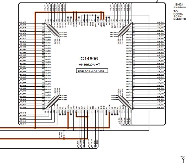

arcon73
Сообщение #7 От 07/09/2018 11:36 цитата
информации о нём нет.
2 завода на почту не отвечают.
нашлось только на 16520, мелковато для моих глаз. пока ничего интересного.
решил перекинуть местами половину верхних с нижними, силикон не даёт оторвать , боюсь лопнет.
кто нибудь знает как растворить силикон?
  16520.jpg  83.49 КБ  Скачано: 628 раз(а)
Andrei605
Сообщения: 13
Сообщение #8 От 08/09/2018 18:51 цитата
Держит не силикон, а то, что микра пузом припаяна. Силикон достаточно удалить физически.
