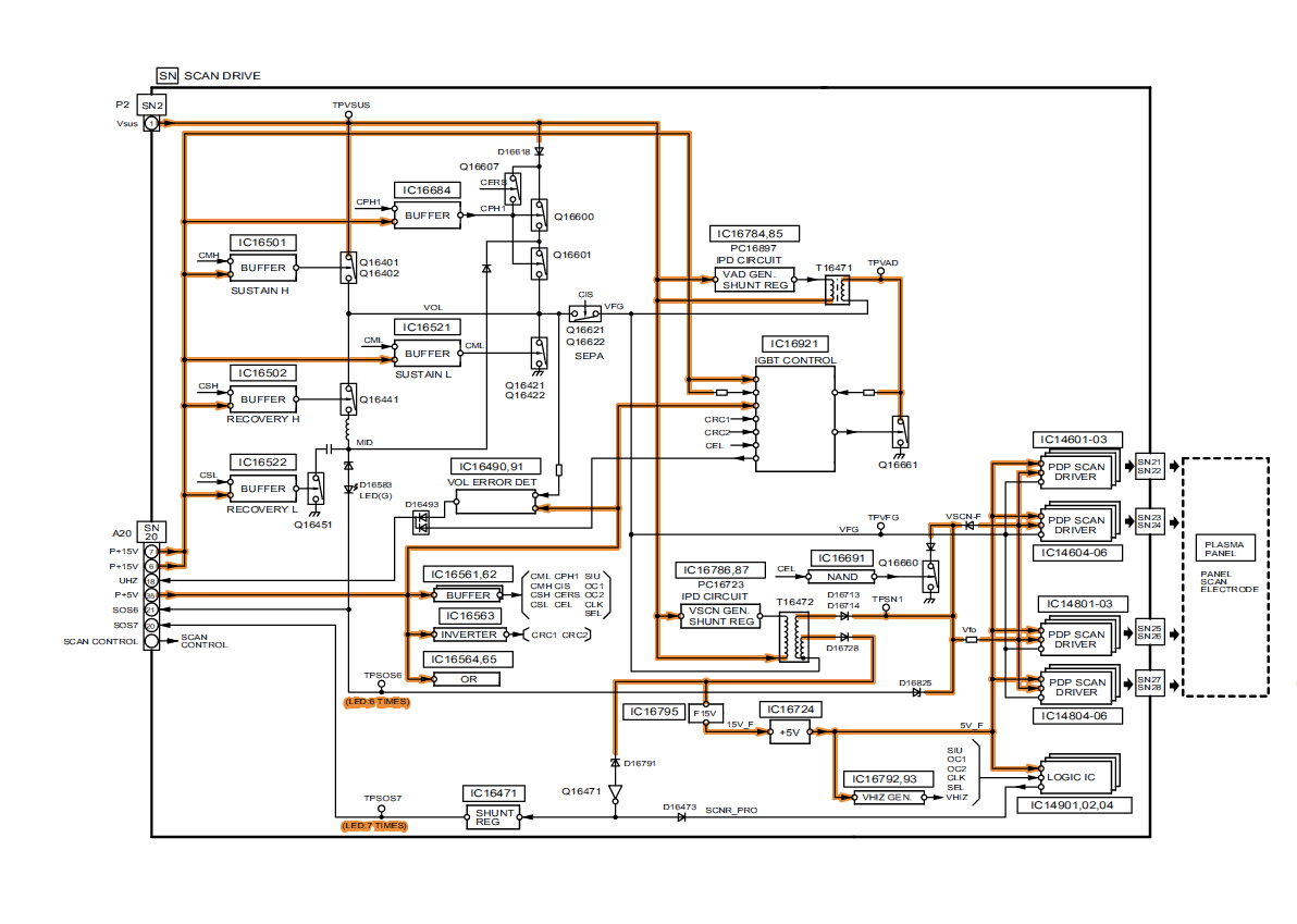

Любимый телевизор громко щелкнул и перестал включаться. Были обнаружены в SN board и заменены пробитые 30F131 - Q401, Q402, Q421, Q422. В затворе у Q421 был обнаружен горелый резистор 7.5 Ом и также был заменен. Все остальное было "прозвонено" без снятия, явно пробитого не обнаружилось, диоды все звонятся как полагается.
Телек стал включаться на пару секунд, (экран слегка подсвечивается) и выключаться, мигает красным 6 раз.

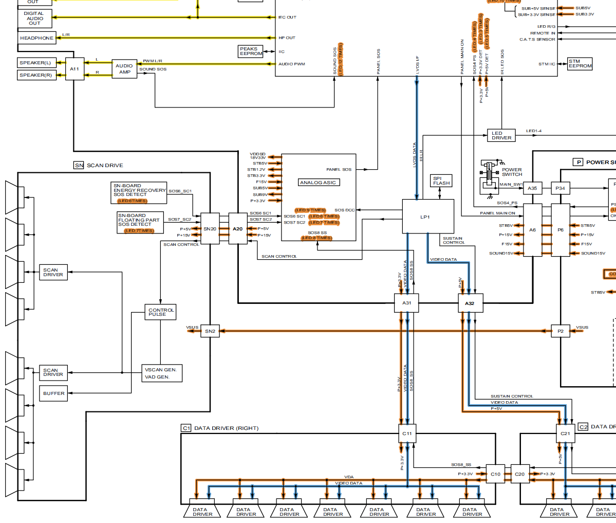

("Driver SOS1" "SN Energy Recovery Circuit" - это все что есть в Service Manual по этой ошибке).
Напряжения Vsus=200V, P+5, P+15 на SN board поступают. Я так понял, что цепь Recovery включает в себя IC502, IC522 (BD8693), Q441 (DG302), Q451(DG302). Заменил Q441 (не понравилось как звонится) и IC521 (BD8693) (c нее идет сигнал на сгоревший резистор в затвор Q421). Ровным счетом ничего не изменилось.
Кто знает об этой ошибке, может сталкивался или сервисный бюллютень есть на эту ошибку, подскажите плиз.
Осциллографы имеются, но сигналы сравнить не с чем и в мануале нет. При включении на затворах Q441, Q451, Q401,402,421,422 присутствуют кратковременные импульсы. Транзисторы установил из проверенной партии.

Удели внимание тому, откуда через эти 7.5 ом на затвор импульсы идут. К бабке не ходи- вылуплено тоже. Резистор мощный, ток приличный нужен для обрыва.

SN Energy Recovery Circuit, это похоже защита по току потребления SN блока. Может БП не вытягивает, если перед этим гудел. Может не досмотрел в блоке SN драйверы, микросборки, через которые идут сигналы на IGBT, может какой-то полевик забыл промерять.

C драйвера IC502 с 7-й ноги что-то импульс мне не нравится. На затвор Q441 идет. Он появляется сразу
при включении. Какой-то затянутый:
На IC522 он не такой гадкий и появляется перед выключением:

Перепаял драйвер IC502 и картинка появилась!
НО - сигнал с нее на затвор IC441 все равно затянутый, хотя и немного другой.
