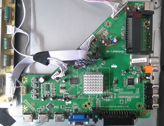

demish
майн: HK-T.SP9202v51,
panel: T500HVN07.1
power: SHG4202A-191S
есть 2 тв, у обоих взорвана микросхема питателя на майне U1, маркировка на ней "NB4GH", 6 ног. На вход приходит 12вольт, не могу найти, кто она такая! прошу помощи в поиске и аналоге.. схему не нашел. но ищу. (есть еще U11 в таком же корпусе, но маркировка KV3ZF. На входе 5в, выход 1,1в)
да, и w25q32 с одного проверил, битая. Но пока вопрос с NB4GH !!
ДОБАВЛЕНО 22 Июль 2017
NB4GH ноги: 4,5 =вход 12в, 1,2 =земля, 6 =дроссель, 3 = видимо adj.

схему срисовал, корпус sot-26 (6ног ). схему бы.. или фрагмент, с питающим напряжением!! может у кого на столе лежит такой тв, выходное напряжение подскажите пожалуйста.
demish
вообщем, отвечаю сам себе, может кому еще пригодится: выход с U1 =3,3 вольта (питание проца и памяти), кто такая U1 не нашел, повесил внешний преобразователь 3,3 вольта, слил с нового телека прошивку (ver: V1N07), залил в эти новые флешки. Телеки запускаются и работают.
Прошивку прилагаю.

sy8120b1abc |
