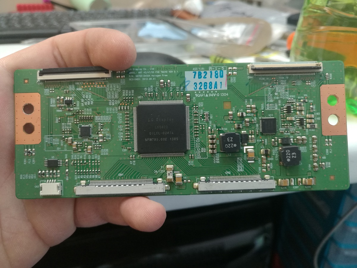

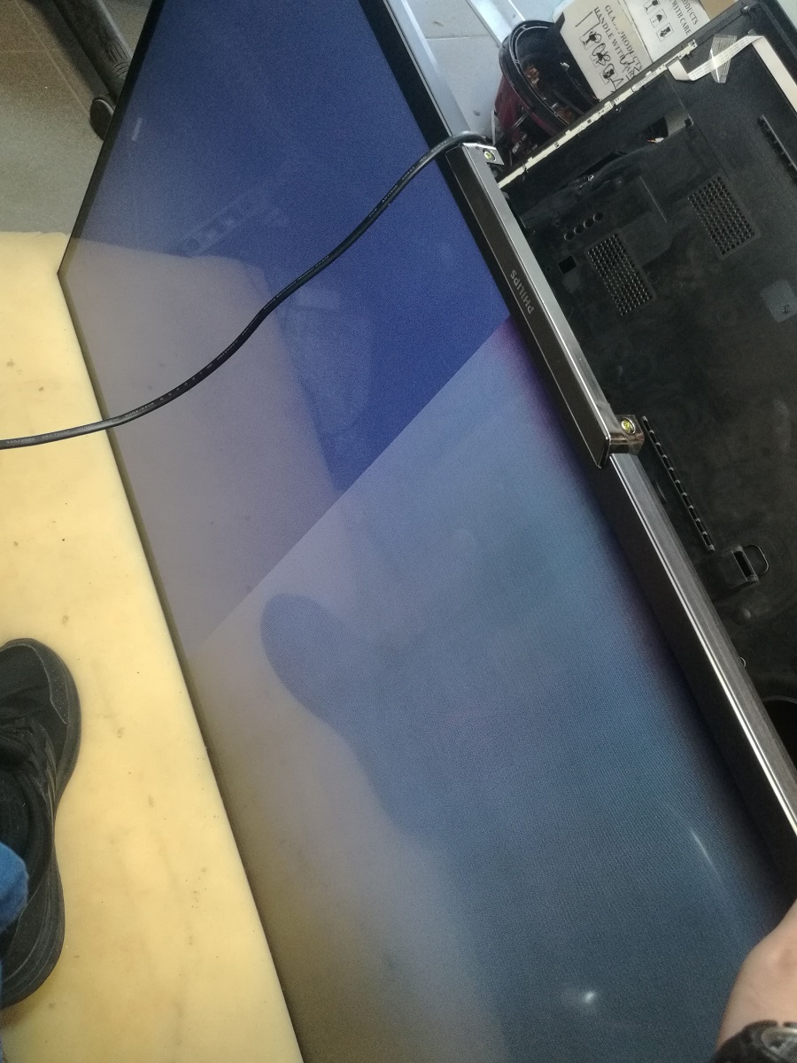

Собственно предистория: Нет включения из-за отвала процессоора на SSB, убрал компаунд под процом, снял его, отреболил, посадил обратно. Тв включается, работает но с полосами. Поведение такое, как-будто не хватает питания на матрас. При отсоединении поочередно шлейфов на матрицу изо разное, если снять левый шлейф изо с противиоположной стороны как бы расплывается в белом постепенно. Если снять правый шлейф, противоположная сторона в цветных полосах. Предыдущие мастера с другого сервиса испортили шлейфа со стороны SSB ведущие к T-CON, шлейфа обрезал, снял разьемы и припаял прямо к плате. Так же паялась EEPROM. Прошивку залил с официалов по юсб.
Состав T-CON:
LG5822
SM4051 DA1302
TPS65198
Вот замеры T-Con:
VDD=15.88
HVDD=7.95
VGH=29.76
VGL=-5.00
VCC18=1.8
VCore=1.016
Vin=12
VCC=3.3
Vcom_in_l=6.91
Vcom_in_r=6.91
Vcom1=6.75
Vcom_FB=6.74
GipRST=4.936
VST=4.960
VGL_I=-5.00
VGH_E=-5.00/28.80 (постоянно меняется с -5 на 28... Так должно быть?оО)
VGH_0=-5.00/28.80 (то же самое)
VGH_F=-5.00
VGH_R=28.77

Посмотрел матрас, никаких следов залития нет, все чисто гладко, дешифраторы греются при работе все одинаково. Всю керамику сдвинул на плашках да бы исключить утечку. Покачал проц да бы исключить недопай, толку 0. Прочитал eeprom ssb, прошивка совпадает с первой попавшейся в инете, видимо залит не родной дамп, нашел прошивку от 310432880861, дамп отличается, зашил, изменений нет. Прочитал eeprom T-Con, прошивка совпадает с той что в доступе на ауднете, шить не стал.

Да конечно, и на стекле и на планках, никого изменения в изо нет. Есть все таки подозрение на матрас, если отключить одну из половин, на отключенной части экран есть едва заметные вертикальные полосы, скорее всего Матрица битая.

Не похоже на матрас Скорее всего предыдущие рукожопы и жопорукие испортили тэкон , Посмотри на наличия отваленных чипов на тэконе или может лапы проца ( тэкона ) подорваны Короче внимательно осмотри тэкон на наличие непропая или чего то оторванного , оборванного пересмотри так же коннектора которые идут на тэкон Может сам где то не допоял коннектор ... ?
Неа , не должно так скакать ... хммм... Про проц - Уверен что посадил его нормально ?

Это нормальное рабочее поведение для этой панели.

постоянно меняется с -5 на 28 это нормальное поведение ткон, высокое затворное напряжение чёт/нечет так формируется тконом.
