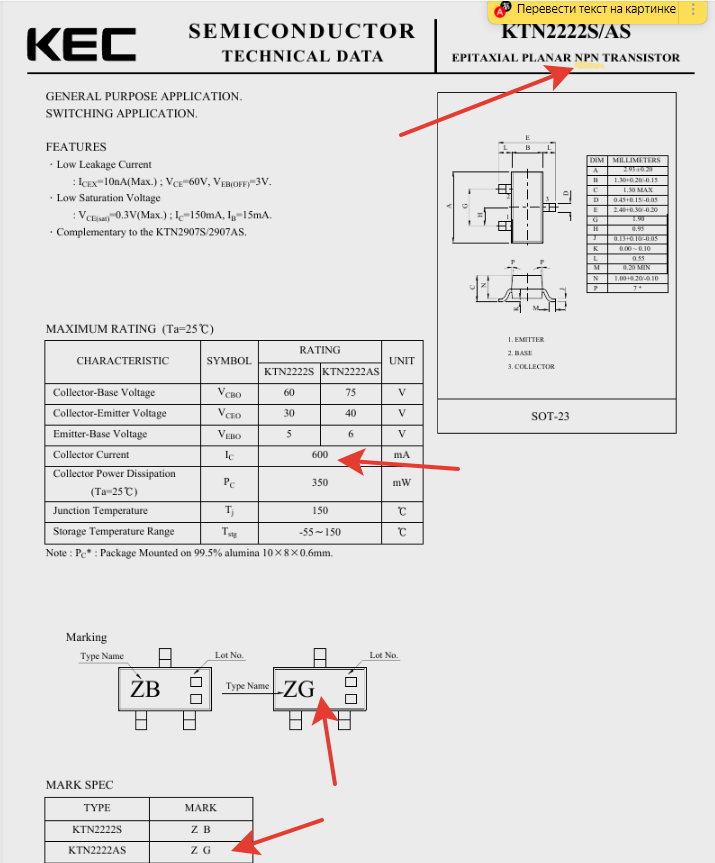

Здравствуйте товарищи, какую группу разнополярных SMD транзисторов Q215 и Q216 в схеме ниже,
следует приобрести для инверторной платы SSI_40014A01 REV 0.1,
маркировка которых на sot-23 корпусе видна как ZG и ZH
KEC(Korea Electronics)
--------------------------------------------- sot-23 ----------------------------------------
Q215 NPN KTN2222AS ZG 40-75V 0,6A 300MHz
Q216 PNP KTN2907AS ZH 60V 0,6A 200MHz

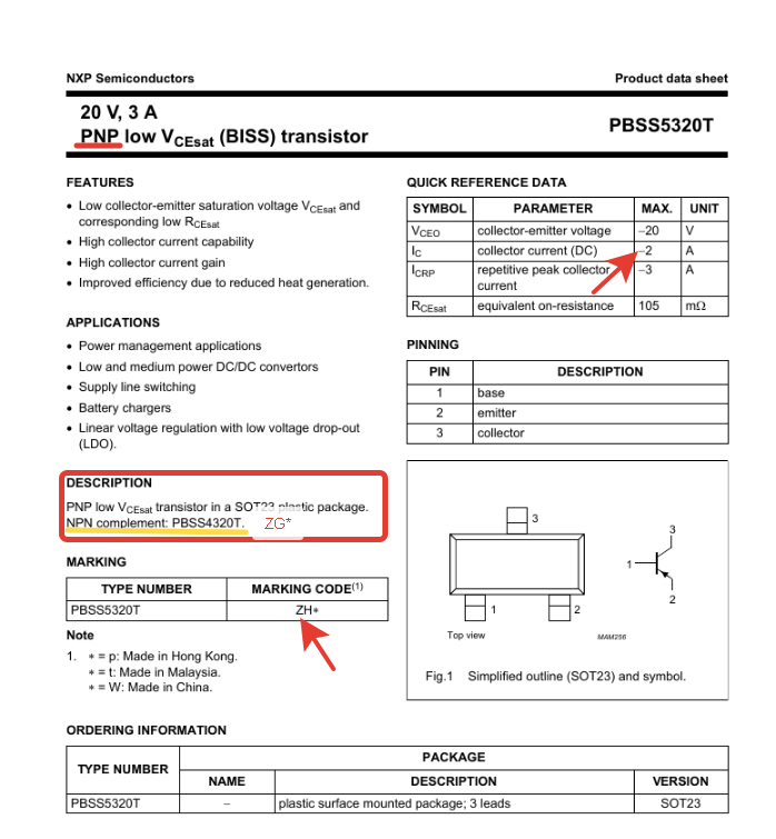

или
NXP Semiconductors (Philips)
---------------------------------------------- sot-23 -------------------------------------
Q215 NPN PBSS4320T ZGW 20V 2-3A 100MHz
Q216 PNP PBSS5320T ZHW 20V 2-3A 100MHz

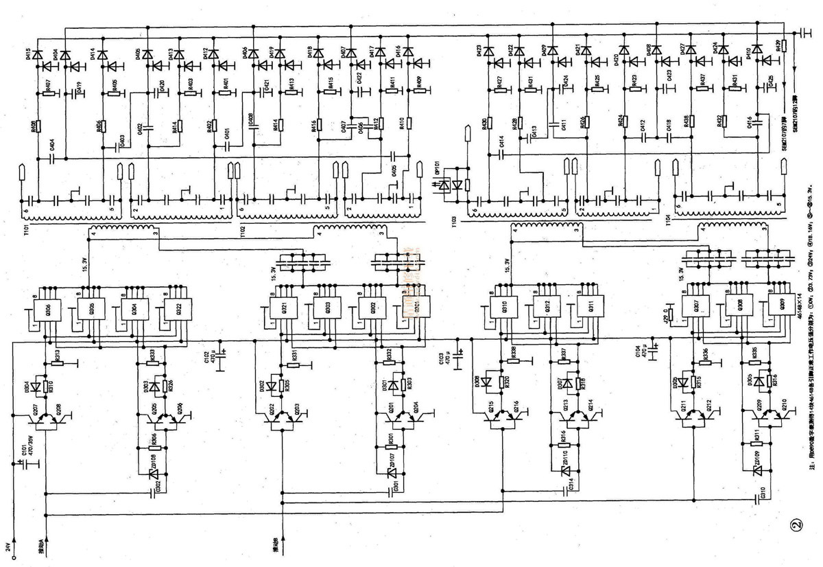

Дополнение к схеме;
  sem2107_1_194.jpg  48.16 КБ  Скачано: 255 раз(а)
bugs2005
Сообщения: 264
Сообщение #4 От 04/08/2021 01:07 цитата
https://radikal.ru/lfp/s54.radikal.ru/i144/1208/d8/cbca90320cd9.gif/htm
1P и 2F.
Те, что в секции APFC стоят.(по ссылке вверху).
Думаю., что найдешь.

В схеме по указанной ссылке изображены транзисторы разной проводимости, а по даташит оба n-p-n.
Но как вариант аналога для KTN2222AS учту, спасибо.

Заказал в чип-дип:
резисторы (SMD) 0.25Вт 0 Ом
транзисторы PNP MMBT2907ALT1G, 60 В, 0.6 А, [SOT-23]\ON Semiconductor
транзисторы NPN MMBT2222A, 40В, 600мA [SOT-23-3]\Nexperia

Установил заказанные элементы и три инверторных ключа, уже неделя безотказной работы телевизора, клиент доволен. Да еще заводская недоработка; плата слабо контачит с лампами из за нехватки пару мм расстояния до выводов ламп (проявляется при наклоне телевизора в сторону экрана и потерей изображения, лампы болтаются, люфт 5 мм) вылечил притягиванием ламп полосками стеклоткани с отверстиями под лампы на расстояние 10 -11 мм до шасси и фиксацией скотчем самих полосок к шасси и последующим креплением платы осторожно дабы винтами не придавить плату до раскола ламп. Спасибо откликнувшимся. Всем удачи.
