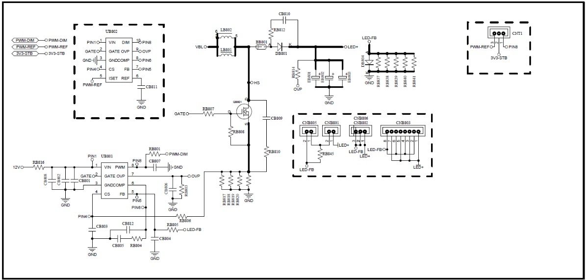

Нет подсветки - найден вышедший из строя светодиод - заменив, планирую снизить ток через светодиодные линейки - на плате нашел ШИМ SN51DP управляющий подсветкой (может быть установлено 2 типа корпуса: 8 ножек или 10 ножек) в моем случае 10 - нашел схему ШИМа подсветки - ток регулируется через ISET. НЕ могу понять, что такое PWN-REF. Как понизить ток через светодиоды? может кто сталкивался с таким шасси, судя по всему оно очень популярно.
   ШИМ полная.jpg  114.08 КБ  Скачано: 6625 раз(а)
iv-9

Опорный уровень регулировки широтно-импульсной модуляции.

Ток регулировать можно по "PIN5" - "LED-FB"

Сообщение #4 От 14/04/2017 08:32 цитата
Иван Зенин писал:
В моем случае наверно "PIN7" - "LED-FB", здесь только опытным путем получится меняя номиналы и контролируя как изменится ток через диоды или как?

Т.е. предлагаете увеличить сопротивление сборки RB817-RB820?

Сообщение #5 От 14/04/2017 09:18 цитата
Подписано "PIN5"
Это вход с токового датчика ледов. Найти его и увеличить сопротивление.

Нет, это не та сборка. Ищи ту, через которую светодиоды на землю сидят.

ДОбавил полную схему в шапку, там есть сборка с диодом это и есть токовый датчик светодиодов?

Сообщение #7 От 14/04/2017 22:29 цитата
Отпаяв один из резисторов уменьшил ток через светодиоды с 0,4А до 0,3А. Внешне на изображении никак не сказалось. Вопрос считаю решенный, огромное спасибо Ивану Зенину.
