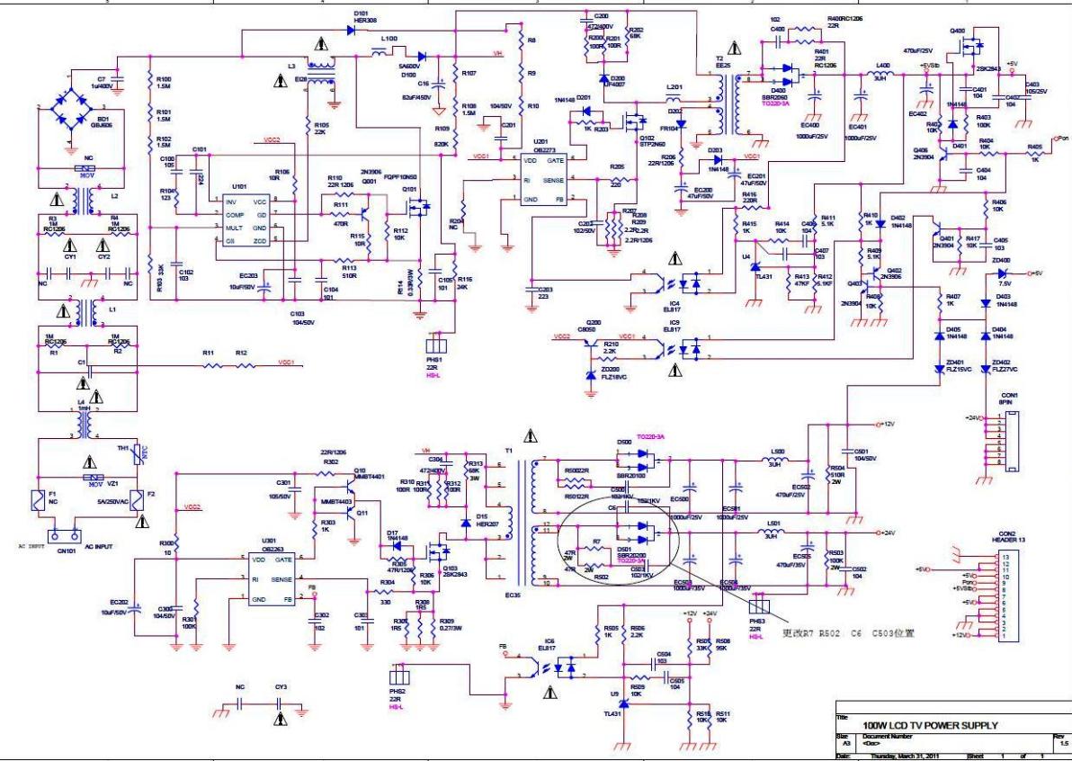

Схемы не нашел, нужны номиналы smd резисторов в блоке питания R304, R302, R305, R303. Маркировка бп tv3206-zc02-01(a).

Запустил телевизор! R302 и R305 22Ома, R303 1 кОм, R304 680 Ом, шим SG6848, транзисторы Q10 поставил BC847C (1F) Q11 BC857C (3F).

Люди добрые нужен немного другой кусок схемы в частности интересует та часть в районе C503 и JM8

Сообщение #9 От 13/11/2014 21:22 цитата
denisasss,
  9.jpg  162.26 КБ  Скачано: 1560 раз(а)
RAMMER
Сообщения: 1027
Сообщение #10 От 14/11/2014 14:36 цитата
схема TV3206-ZC02-01

Сообщение #11 От 14/11/2014 17:22 цитата
Огромное великодушное человеческое спасибо!
