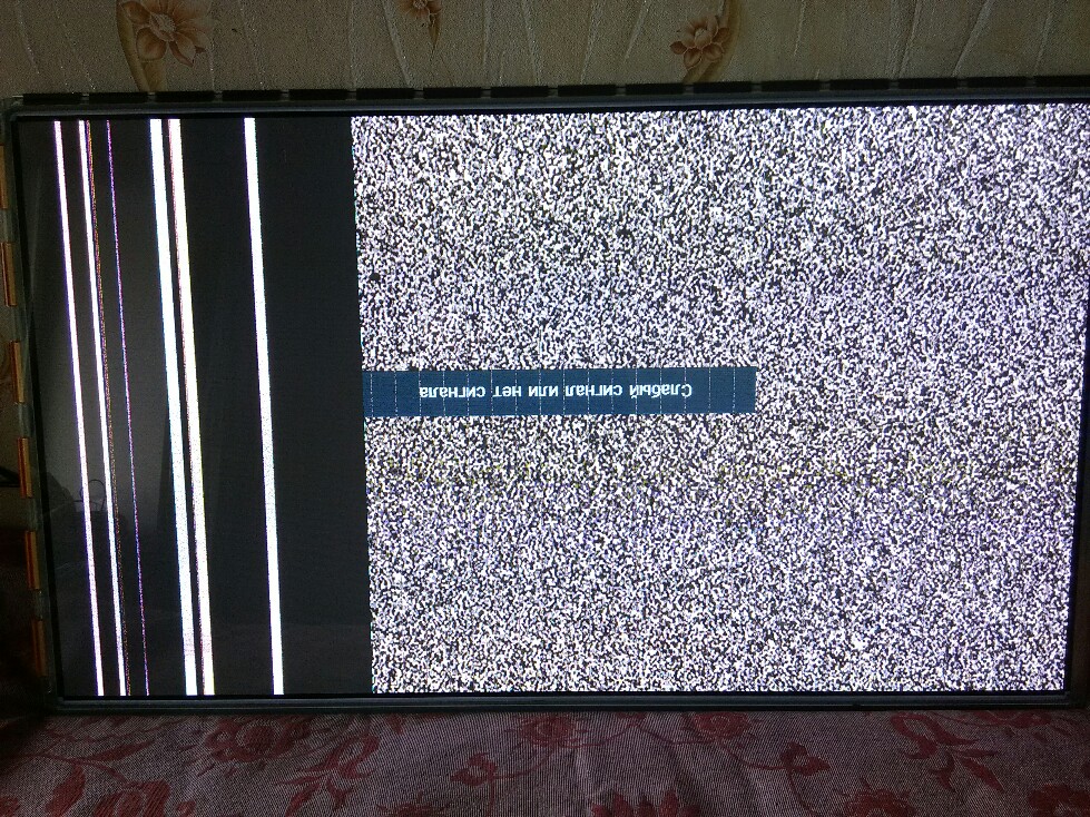

Всем привет. Плазма SamsungPS50B430P2WX состав main BN41-01180B, psu BN44-00273B, Y-sus EJ92-01689A/B, X-sus LJ92-01688A/B,панель S50HW-YB05. Суть вопроса: понятно ,что полосы из за неисправного(ых) дешифратора(ов) столбца находящегося внутри шлейфа, лечится только пересадкой шлейфа, от донора. Но я слышал, что на плазмах можно попробовать убрать полосы посадив резистор порядка 50ком. на сигнал SSP и корпус.А где эта точка, не могу найти ничего не подписано есть только SD1.Подскажите, если кто с этим сталкивался.
 Размер файла:  400.1 КБ
 Просмотрено:  272 раз(а)

Иван Зенин

Хозяйка цыганка стала горячим феном продувать пыль через крышку именно в этом углу. Сначала замкнута дорожка на планке по питанию 50v. и сгорел предохранитель. После устранения дефекта появились эти полосы.

shara37 писал:
Мож на стекле шлейф отвалился, попробуй прижать стекло пальцем над полосами.

shara37, Ткни осциллом, погляди что на их шлейфах, сравни с соседними.

Ослика нет к сожалению. С откинутыми шлейфами с logik и бп то же самое,причём напряжение 18v. приходит очевидно с матрицы по всей планке.

X проверяй. с него срань идет.
ДОБАВЛЕНО 21/10/2018 16:58
shara37 писал:
То наводка шпарит со стекла. резюк на корпус - пропадет.
