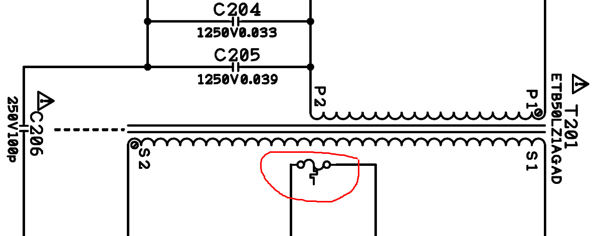

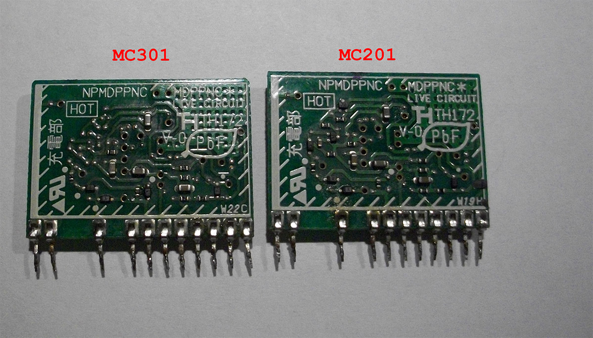

Добрый день! Столкнулся с проблемой 10 морганий при включении TH-R42PY85.
Сформировал для себя список, что проверить:
- термопредохранитель в трансфоматоре T201 (Если обрыв, то на какой менять?);
- проверить сборки MC201, MC301 (возможно потребуется замена микросхем TEA1611).
отдельно упоминают о конденсаторах 1 мкф глины в этих сборках. Извиняюсь, что не совсем понял жаргон "глина". Это о чем?
На Ebay продают ремкомплекты для ETX2MM702. Там в наборе 2 микросхемы TEA1611 и 2 конденсатора. Но эти конденсаторы в корпусе бочонком. А на микросборках все конденсаторы SMD 0402...
сборка MC201 передняя сторона
ремкомплект для ETX2MM702MF
сборки MC201, MC301 обратная сторона

  T201.jpg  73.24 КБ  Скачано: 349 раз(а)

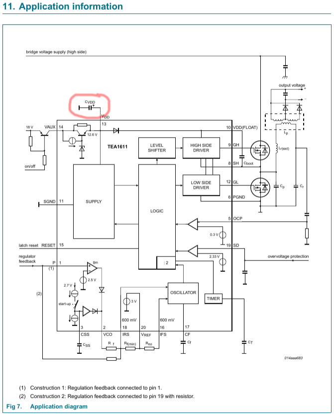

Если посмотреть datasheet на TEA1611T, то можно предположить, что предлагают замену для конденсатора Cvdd
ДОБАВЛЕНО 28/06/2019 14:11
вот этот?
Конденсатор между 11 и 13 выводами микросхемы
  TEA1611 application.jpg  91.94 КБ  Скачано: 515 раз(а)
