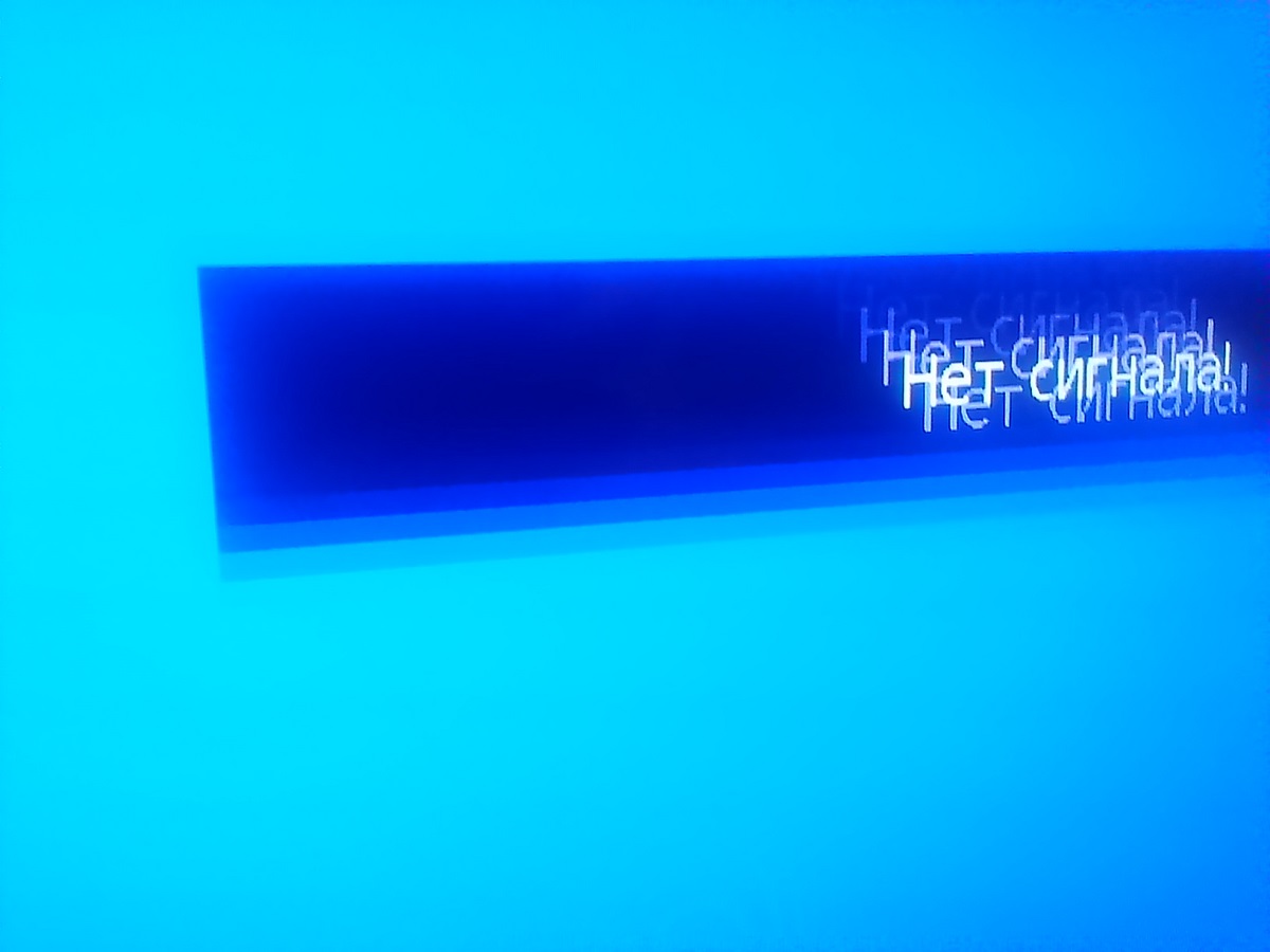

Помогите кто знает где копать неисправность. (Исправим с меня презент от 500р.) Друг отдал ящик, в сервисе ему сказали матрицу под замену- я не верю. Было: несколько полос на экране: исправил. Немного цвета не естественные- это потом. Сейчас убрать тормоза на экране (накладываются кадры, предыдущие медленно гаснут).

Программы с кабельного все показывает (цифровые\аналоговые), звук есть,меню все выходят. Изображение накладываться друг на друга, предыдущие не успевают погасать. Предположение проблемы с VGL.

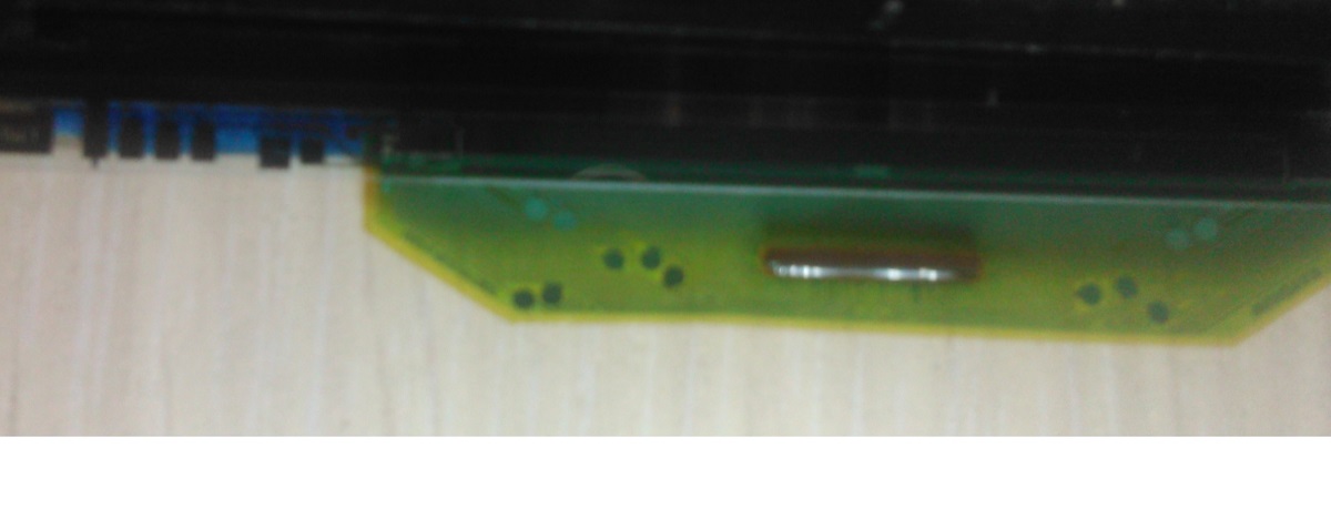

Знают я некоторых мастеров СЦ не хотят возиться. Я же на верху написал LCD T320HVN 04.0 AUO (datasheet есть на неё). Вот ещё, что нарыл на шлейфе 301D0A84NA. На боковых лепестках с лева (3шт) RM76153FJ-OAI. С верху на стекле над лепестками ещё 4+2шт контактов. Фото есть не знаю как, ещё скинуть.

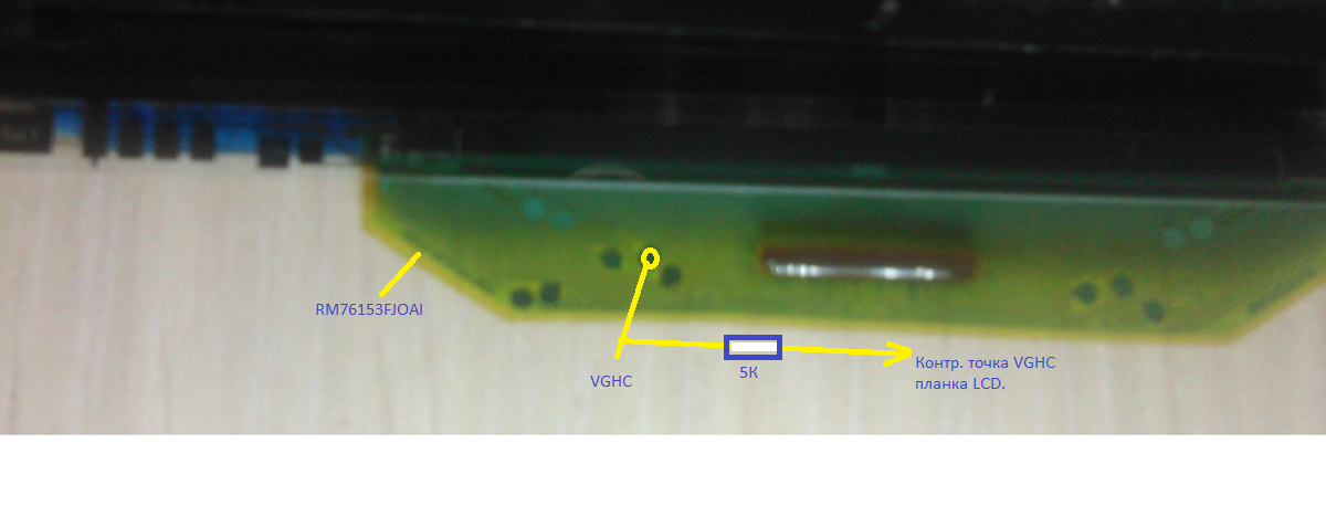

Vgh не доходит до места назначения.

Ну на T-CON он есть же VGHC? На LCD не доходит? Фото есть бокового лепестка (их 3шт) RM76153FJ-OAI. На шлейфе 301DOA84NA. Сюда на сервер загрузил: TOSHIBA 32L2335RB- фото, не могу вставить в сообщение.

До лепестка не доходит (первого от планки).

Понял. Здесь по форму полазил такого ТВ с лепестком не нашел. В выключенном состоянии, можно прозвонить тестером (в режиме пищалки) лепесток- планка ИЛИ в режиме Ома? Я так понимаю какая не будет звониться контрольная точка на лепестке та и есть VGH?

Не так. Сначала найди на планке, затем через резистор (ок 5 Ком) тыкай по пятакам на ухе. Аккуратно только.

В смысле аккуратно? Панель не спалю? VGH- там 25,1v на планке.

Ок. Ура. И цвета все ярче сделались. Бросил перемычку из провода клавиатуры (б\у) улыбка через резисторы 2х10 Ом, соединённые параллельно (что было) так и оставил. Единственный косяк 1см лопина в углу попал кусочек пластмассы при сборке. Этих кусочков было много внутри, походу в СЦ затянули сильно заднюю крышку, были отломаны некоторые крепления для шурупов. Все убирал, а 1 попал между LCD и передней.
