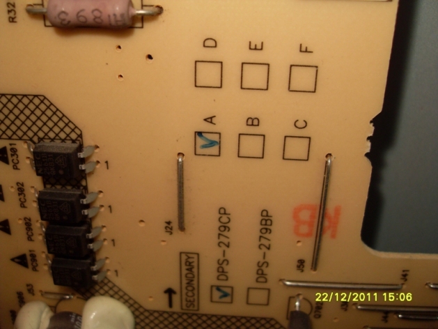

smps :DPS-279CP-A
шасси :Q522.2E LA
T-CON :v420H1-C07

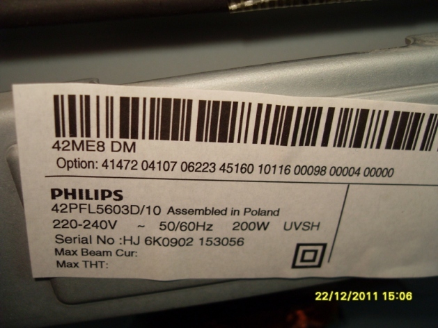

добрый день!!!
пришол данный апарат с дефектом звук есть а изображения нету...
подсветка присутсвует,все напряжения с блока питания в норме(на всякии случай поменял литы все кроме сетевой банки и 33*450)
что самое странное - если выключить из розетки и через секунд 5-10 включить обратно телек заработает как часы но если с пульта перевести в дежурный режим и обратно включить то изображения нету (чёрный екран)звук присутствует каналы меняются ...

Что за б.......тво с фотками?
awolfering писал:
Сколько напруги на ней?

на сетевой банке 397в...

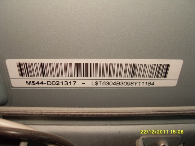

awolfering, Код панели какой? Попробуй переустановить и сохранить через ОК и сеть он офф...
awolfering
Сообщения: 168
Сообщение #10 От 25/12/2011 14:36 цитата
завтра попробую и отпишусь
SKALA а где наити код панели а то я сфоткал все наклеики но кода панели не вижу завтра ещё посмотрю а то сегодня как никак праздник и уже не на работе
