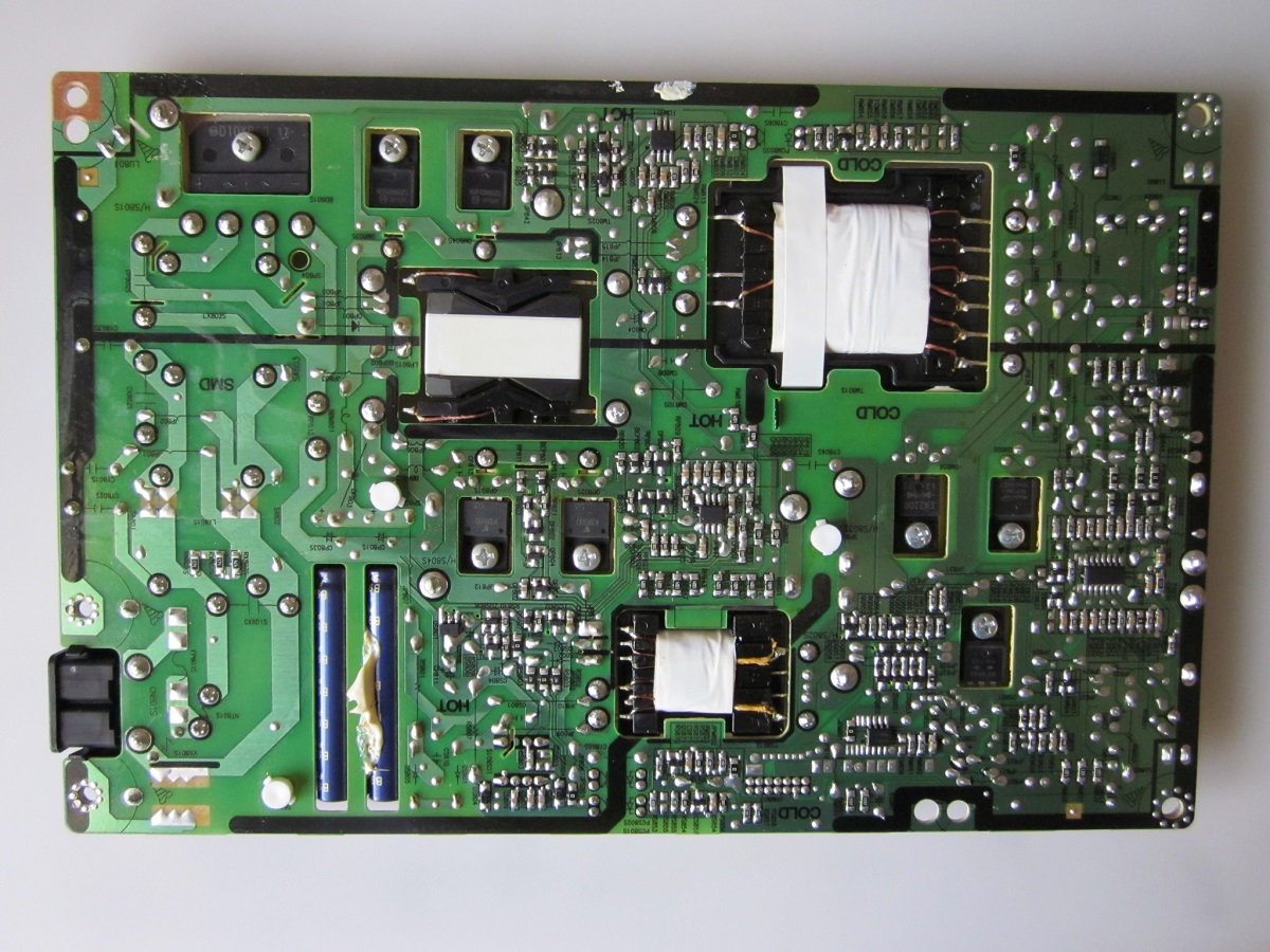

Состав:
- Панель: LD400BGB-A2
- Инвертор: BN44-00422B
- PSU: BN44-00422B
- T-con: 31T09-COM T315HW04 VB CTRL BD AOU-12306(1051A0608) , UZ-554DT06C10-13L-1002643
- Main: BN41-01660B (BN94-05225M)
- Тюнер: DT0s40FVH082A
Пришёл с диагнозом не включается-нет индикации на панели.
Внешний осмотр модулей ничего не показал. Замеры на блоке питания показали плавающее напряжение на ноге Vcc и Drain шим ICE3BR1765JZ, соответственно и на оптронах тоже плавающее. Замена шим и оптронов ничего не дала. Была проверена вся обвязка-всё цело. Силовые полевики K8A50D звонится нормальными, но другие не подкидывал пока. Под рукой нет аналогов. Вторичку, дабы не смущала - отключил. Где чего посмотреть ещё не знаю. Шим Vcc плавает 7В-18В.
На силовых электролитах и соответственно полевиках тоже плавание в 3В-6В.

на силовых электролитах вообще сколько?

Сообщение #3 От 18/02/2016 09:57 цитата
296в +/-несколько вольт и плавает. Большее плавание на Vcc шим. Там разбег в 11вольт.
Я смотрю вообще недавно кто то пытался его ремонтить, был заменен лит в цепи шим 50в/22мкф. Может микрофарад не 22, а 0.22 должно быть? Встречались уже такие шимки, где фарадность максимум могла составлять 0,63мкф.

Сообщение #4 От 18/02/2016 09:59 цитата
а должно примерно 380

Сообщение #5 От 18/02/2016 10:05 цитата
380 должно быть в рабочем режиме. А у меня блок на столе, дежурки нет, откуда ей взяться при плавающей шим. Плавает там во вторичке 0.2-2.8в.
ДОБАВЛЕНО 18/02/2016 13:10
Думаю, может стоит поменять литы все в первичке, да подкинуть другие силовые полевички. Мелочёвку в обвязке уже всю проверил, нет нареканий, разве, что если это тот случай когда, деталь при прозвонке выглядет рабочей, а в работе глючит. Это чаще всего относится к диодам и стабилитронам, хотя и транзисторы тоже не исключение.

Сообщение #6 От 18/02/2016 10:33 цитата
по фото трудно разобрать.Vccc 7-18в. куда едет,средняя шим от чего питается

Сообщение #7 От 18/02/2016 10:58 цитата
Это прекондей. Шимка там не понятная. Распознать не смог. На ней написано на первой строке 2А 10708, восьмёрка на конце еле видна, возможно это не восемь, а буква или логотипчик. На нижней строке 5591, предположительно это FA5591. По пинам по крайней мере подходит. Питается так же от силовых транзисторов

Заметил свой косяк. Плохо пропаял транзистор. Сейчас наравне на силовых элементах первички плавает 360-380в.

Сообщение #9 От 18/02/2016 11:45 цитата
Да. Всё совпадает с FA5591. Слышно как шим каждые 5 секунд перезагружается, ресет происходит. Во вторичке на выходе где 5В плавает 4.3-5.5в, где 13В, там плавает 0.4-2.6. Что то проясняется уже. Подозрение, что вторичке неисправна.

Сообщение #10 От 18/02/2016 11:50 цитата
Ingh писал:
PSU: BN44-00422B
... Вторичку, дабы не смущала - отключил. Где чего посмотреть ещё не знаю. Шим Vcc плавает 7В-18В.
Ingh , первый день занимаешься ремонтом PSU ?
Без нагрузки этот PSU так и будет себя вести , обязательно необходимо нагрузить выход питания LED штатной нагрузкой ...

Сообщение #12 От 18/02/2016 12:01 цитата
Не понять. Сброс полный. И по Vcc и по питанию.

У меня сейчас только б/п. Сигнал на запуск б/я не подаю. Смотрю исключительно дежурку. Или всё равно нужно нагрузку на led цеплять? Если да, то какой кондёр или резюк навесить? Юрий 72,

Сообщение #13 От 18/02/2016 12:08 цитата
Ingh писал:
Ingh , нагрузи канал +5V на лампу и удалив резистор RS803 4,7 Om в первичке исключи влияние микросхем прекондея (ICP801) и питания LED (ICM801) на работу микросхемы дежурного режима ICS801S ICE3BR1765JZ , тем самым "отделишь котлету от мух" ...

Сообщение #14 От 18/02/2016 12:11 цитата
Ingh, что ни пост, то шедевр. Тебе написАли - вторичку дежурки нагрузи, можно резистором 20-30 Ом, пару ватт и выше. Если продолжает плавать, то,чтоб не сомневаться, что Vcc подсаживает прекондей и основной БП, отключи подачу Vcc на их ШИМы с первички дежурки (ключ поднять, цепь разорвать). Потом сюда.

Сообщение #18 От 18/02/2016 14:45 цитата
Решил полностью снять обе микрушки ..801 для полной уверенности. Изменений никаких. Питание по Vcc плавает 14.64-16.3В, на питание шим 350-420В +\-пару вольт. Так я уже делал. ранее. На выходе вторички плавает всё равно 4.3-5.2В.

Сообщение #19 От 18/02/2016 15:37 цитата
Ingh писал:
Ingh , может отдохнёшь ?
Если удалил микросхему прекондея , то откуда такое напряжение взял ?
Прочитай внимательно о чём тебе написал выше и сделай так как там написано , а не городи огород ...
Алгоритм ....
1 . удалить резистор RS803 = 4R7 , при этом нагрузку на канал +5V можешь не вешать .
2. включить БП в сеть .
3. измерить напряжение питания ICS801S ICE3BR1765JZ на конденсаторе CS804 , должно быть +15,4V и более .
4 измерить напряжение по каналу +5V на конденсаторе CS852 , CS853 должно быть +5,3V
5. если напряжение на этих конденсаторах "скачет" проверить цепь стабилизации на ICS851 - TL431 и оптрон PCS801 , а так же цепи делителя задающего напряжение на выходе канала +5V ...

Сообщение #20 От 18/02/2016 17:39 цитата
Завтра всё так сделаю и отпишусь, а замеры проводил на шим.
