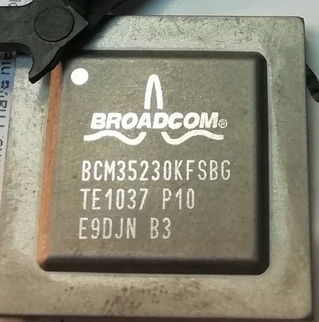

LCD LG 42LW575S-ZC
MAIN: LD12C EAX64405501(0) EBR73503603 0089 24/07/2011
БП EAX62865401/8
Матрица : LC420EUF (SD) (F2)
Со слов владельца во время просмотра появились артефакты похожие на снег. выключили и больше не не запускается.
С кнопки включается / выключается, изображения нет, подсветки нет.
На выключенном красный индикатор светится.
На включенном - мигает плавно то ярче то тише с периодом секунды 3-4.
Замеры напряжений:
Блок питания:
+3,5В = +3,5В
+12В = +12В
+24В = +24В
На майне формируются основные напряжения:
Ic508 1.47
Ic504 2.45
Ic5401 1.26
L5404 3.29
l505 0.93
L508 3.33
L509 5.07
C421 1.47
генерация на 32.768кгц есть.
есть так же остальные все - 10мгц. 24мгц и 54мгц.
считывал Scaler SPI Flash: IC5202 25X20BVNIG. сравнивал с образом на remontaudio - одинаковый.
считывал Sub EEprom: IC601 24C16WP и System EEprom: IC103 24H01RP (24C1024) отличаются, но не мусор. ничего криминального не заметил.
Прочитав, что часто выходит из строя проц был заказан у китайцев проц BCM35230KFSBG. именно от броадкома, а не LG.
Пришёл на безсвинце. на вид не реболенный. посадили - ничего не поменялось.
Посмотрели что плату повело немного. Перекатали на 0.4мм шары на свинец - ничего не изменилось.
На команды Ka 01 00(CR) и Ka 01 01(CR) реагирует должным образом (щелкает реле БП и миком что-то отвечает a 01 NG00xa 01 OK01x).
Лог загрузки броадкома не удалось наблюдать ни одной буквы. Пробовал разные битрейты.
Может вывод в порт заблокирован?
Пытался осциллографом наблюдать активность на линиях D0-D7 NAND, но ничего не увидел. Только уровни поднимаются и всё. Может не поймал нужный момент.
Может прошивка слетела?
Подскажите, пожалуйста, как правильно диагностировать слёт прошивки и где взять дамп NAND хотя бы только с U-Boot'ом, чтобы дальше можно было работать с ним через консоль?

Ну да если занятся нечем то можно и подсветку , всего то надо было проц первый погреть для понимания дефекта
А китайские можно брать хоть от броадкома хоть от елжи там живых не встречается
И нанды у них не летят

Типовуха-проц!

...На этом можно было свои эксперименты и исследования закончить и найти новый майн "12Ц" ....

Сообщение #6 От 15/10/2018 12:17 цитата
Feuerbard писал:
решил поменять не грея, теперь уже поздно греть недовольство, огорчение
LGE понятно такие же снятые кетайцы пришлют, а броадкомы под видом новых они почему не живые приходят?
скажите, пожалуйста, лог броадком в консоль должен буз бубна выдавать или как тут:http://openlgtv.org.ru/wiki/index.php/Debug_status?
новую плату найти не так просто оказалось, на авито "продают" замену моей некопанной платы на видимо уже восстановленную или новую, а моя теперь копана....
почему вы считаете, что родную проще поменять? там переходы межплатные рассыпаются или что?
как то мы паяли многим известный Philips 42PFL6008S/60 шасси QFU1.2E LA http://monitor.espec.ws/section31/topic295770.html так там тоже со второго раза проц нормально сел, плату тоже немного "повело", под блямбой всё почищено и всё работает хорошо.
