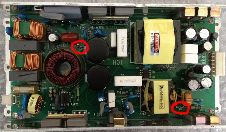

Здравствуйте. Новую тему создавать не стал, ибо проблема схожая. Телевизор - такой же, Thomson 32LB040KG, узлы соответствуют приведённым в теме (http://monitor.espec.ws/section31/topic213765.html). Телевизору уже много лет.
Суть проблемы:
При подключении телевизора к сети он сразу переходит в активный режим работы, загорается зелёная лампочка. Проработав 3-5 минут уходит в дежурный режим (красная лампочка) и пытается снова включиться, но безуспешно. И так по кругу. При этом сзади слышно небольшое шипение и свист (впоследствии выяснилось, что этот звук исходит от PSU).
Примечание:
Хозяева телевизора передо мной отдавали телевизор какому-то знакомому "мастеру", как я понял, и по его словам, у него телевизор проработал весь день, ничего такого не было. Что очень странно. Проводка в доме хорошая.
Теперь о замерах:
Проверил напряжение на выводах +12В, +24В от PSU, +5В от subPSU. Напряжение по сути соответствует норме. Единственное, после включения телевизора в активный режим (спустя секунд 5-10), напряжение на выводе +5В падает до 4.7В, а после выпадания в дежурку - до 2.7-3.7В. Когда телевизор вырубается в дежурку, на выводах +24В и +12В от PSU напряжение в ноль падает.
Кондёры посмотрел, вздутых вроде нет. Проверить пока их нет возможности ввиду отсутствия нужного измерителя.
Прозвонил диоды, оказалось, что у диодов D14 и D21 (размещение их указано на прилагаемом фото) на плате PSU напряжение перехода - 1мВ. То есть диоды испорчены и пробивают (что опять же странно, если обращать внимание на слова предыдущего "мастера"). Схемы на PSU я не нашёл и не знаю, какие диоды нужно на место старых впаивать. Может, кто подсказать?

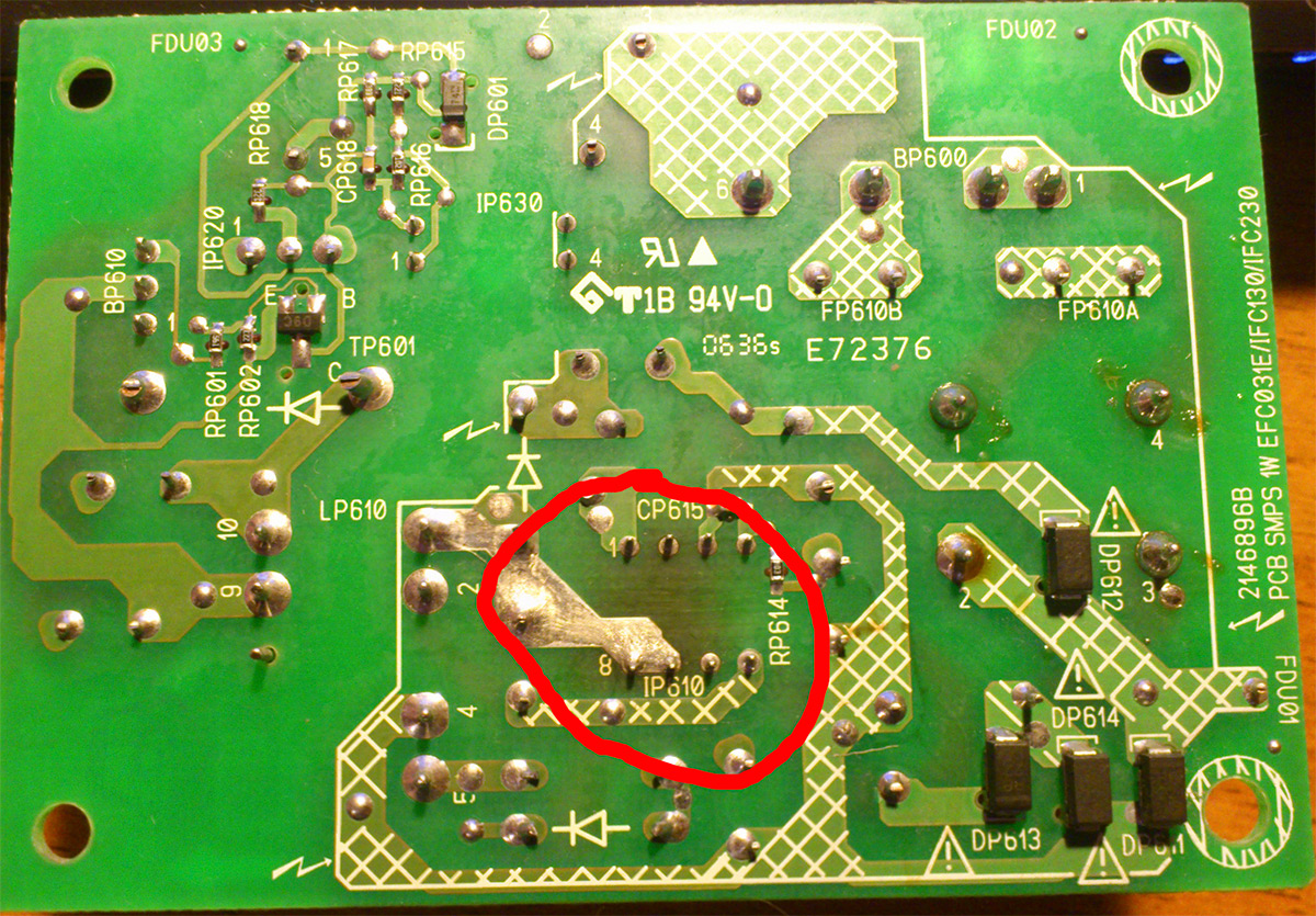

На subPSU на тыловой стороне платы под STR A6159 обнаружил небольшой нагар (фото прилагается), но контакты вроде целы все, поэтому не знаю, стоит ли обращать на это внимания или так и должно быть с учётом срока пользования телевизором?
Есть идейка не заморачиваться в поисках испортившихся элементов и косяков, а просто взять и заменить эти два блока (PSU и subPSU) на новые. Но где у нас их можно купить в Москве, да и сколько они стоят? Второй вопрос, где можно найти для замены STR A6159 (или аналог)? И, наконец, какие всё-таки диоды нужно впаивать на места D14 и D21? Ссылка на схему PSU тоже не помешала бы, а то найти не получается у меня.

AR2D2, STRA6159 Где диоды стоят?

Физическое их расположение указал на прилагаемой картинке (фото не моё, из интернета взял, сейчас просто к телевизору доступ не имею временно, но у меня всё точно такое же). Про схематическое расположение сейчас затруднюсь ответить, виноват(
Кстати, да, забыл ещё одну деталь упомянуть. Когда телевизор вырубается из активного режима в дежурку, на выводах +24В и +12В от PSU напряжение в ноль падает.
Спасибо за ссылку улыбка

В общем, удалось мне найти схему этого блока питания, пришлось повозиться в поисковике улыбка Может, пригодится ещё кому, загрузил файл в архив на сайте, можно скачать отсюда.
Кстати говоря, нашёл ещё один приглюченный диод всё в том же блоке. В обе стороны - пробой на 50 мВ. Диод D2, находится на обратной стороне платы возле микросхемы NCP1650.

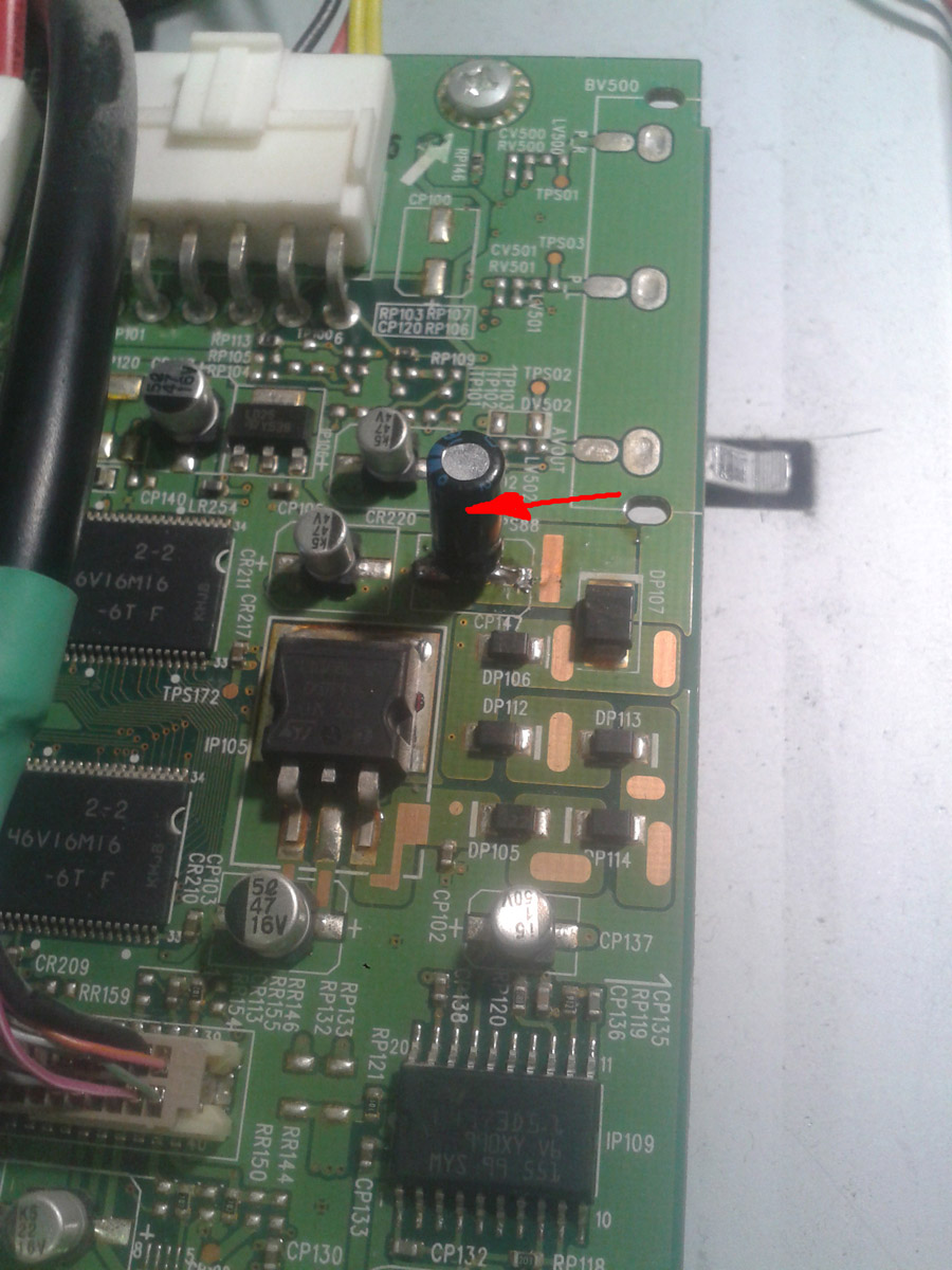

Сообщение #19 От 07/08/2020 15:27 цитата
На днях попался такой же телевизор. Включался, работал от нескольких секунд до нескольких минут, далее перезапускался. Был проверен блок питания на пробой активных элементов и утечке конденсаторов. Всё было в порядке. Проблема оказалась на главной плате. Оказался неисправен чип конденсатор 47мкФ 16в (если не ошибаюсь CP147). ESR =2,15. После его замены телевизор стал работать нормально.
