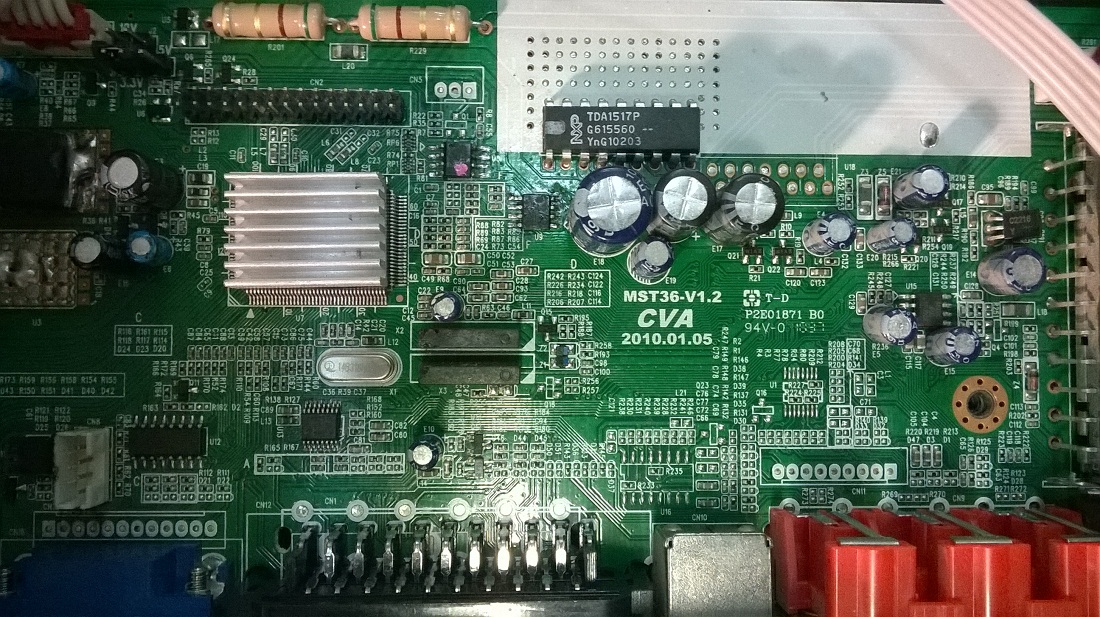

Сообщение #1 От 04/09/2014 09:21 цитата
панель - LM156WH1
main - MST36-V1.2
БП + инвертор - LS1502067
проц под радиатором
Принесли сей аппарат с неисправностью "не вколючается", т.е. не выходит из ДР, горит красный светодиод и всё, на кнопки на тв и на пульт не реагирует, с БП 12В приходит, на стабилизаторах 3,3В, 5В и 1,25В присутствуют на майне заменил кондеры в обвязке стабилизаторов (были почти полностью сухие)результата 0, наведите на правильный путь, сильно не пинайте в LCD опыта мало смущен

Terminator 3, Майн правильно в теме указал?Может фото майн лучше скинешь в тему?
Terminator 3
Сообщения: 34
Сообщение #3 От 04/09/2014 09:37 цитата
да правильно

Сообщение #4 От 04/09/2014 09:49 цитата
Terminator 3,
Для начала прошить Idea ,может и оживет подмигивание
Terminator 3
Сообщения: 34
Сообщение #5 От 04/09/2014 09:53 цитата
Kolupalkin писал:
Terminator 3,
шил (и крестиком и ноликом смех ) не помгает неодобрение

Сообщение #6 От 04/09/2014 10:03 цитата
Terminator 3, Тут http://remont-aud.net/board/lcd_pdp_tv/erisson/15lj18_rc719du_f10/251-1-0-882 проц скорее всего как у тебя...
B.B.
Мастер
Сообщения: 11578
B.B.
Сообщение #7 От 04/09/2014 10:10 цитата
Terminator 3 писал:
шил (и крестиком и ноликом ) не помгает
Флеш надо шить. Крестики с ноликами в нее не подходят.

Сообщение #9 От 04/09/2014 10:19 цитата
Привет, тезка! Привет ! Terminator 3, чем шить-то хоть есть?
Terminator 3
Сообщения: 34
Сообщение #10 От 04/09/2014 10:21 цитата
B.B. писал:
нету,посоветуйте программатор со схемкой,буду собирать смущен

Сообщение #11 От 04/09/2014 10:26 цитата
Terminator 3,Полчаса на коленке и ты в шоколаде!
  Программатор SPI_TT_v1.035.rar  702.61 КБ  Скачано: 921 раз(а)
