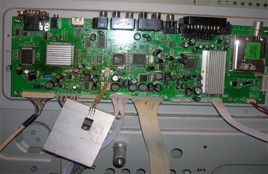

Rolsen RL-42D60D БП RHSM-S0015B, main PLYM01 E254667, пришел изначально с неисправностью - нет включения, выявлен дохлый стабик -LA2576-3.3 , замена, 2 минуты нормальной работы, вылетел вместе с процессором SVP-PX52-7252-LF - пробой по 3.3в . Произведена замена процессора, подобран стабик 3.3в из нескольких партий (- напруги на выходе почему-то разные от 3.2 до 4-х вольт), оказалось, что LA2576-3.3 не тянут нагрузку - падает до 2.3в. Установлен kd1084 (3pin, 3.3v, 5a) на радиаторе - сильно греется, но телек завелся, все работает.
По питанию 3.3в потребители - процессор, еще 3 стабика на 1.8в, они холодные.
Не хочется больше палить процессоры, что предпринять, как локализовать утечку тока, может прикрутить мощнее стабилизатор?
  2.jpg  92.06 КБ  Скачано: 766 раз(а)

Сообщение #2 От 30/10/2013 10:18 цитата
саныч75 писал:
Процессор, да, а каким боком стабилитроны на 1.8в являются потребителями?
Странно, что 2576 на 3А, а 1084 на 5А и греется. Ищи проблему. Кто-то ведь еще должен греться.
саныч75 писал:
Поставь после стабилизатора 3.3в резистор на 10ом и за ним одноватный стабилитрон на 3.6в.

Как то все мутно тут. Греется, значит, нагрузка в "опе". Второй проц замыкает? Завидная у тебя везучесть. После LA2576-3.3 никаких емкостей нет, напрямую проц?
Никогда не менял сгоревшую кадровую? Вспоминай почему она горит, и что однозначно с ней меняют.

саныч75 писал:
а если подумать, и емкость поставить-заменить. Читай внимательно посты.

Сообщение #7 От 30/10/2013 10:31 цитата
емкости - электролиты менял, глину сдул, но не всю еще

саныч75 писал:
Сдуй всю. Можешь сделать по другому. Отреж нагрузку от LA2576-3.3, повесь внешнюю, и перепроверь все свои купленные. Приятно удивишься, и уже отсеешь половина проблем.

Сообщение #9 От 30/10/2013 10:51 цитата
LA2576-3.3 подбирал на внешнем источнике с нагрузкой, обвязку делал как положено -индуктивность и диод шоттки,емкости, отсеял половину - большая напруга на выходе

Закрывай телевизор и выдавай клиенту. Ступил я, забыв, что это - 1084 .
саныч75 писал:
Установлен 1084 (3pin, 3.3v, 5a) на радиаторе - сильно греется, но телек завелся, все работает.
1084 греется сам по себе, для него это нормальный режим.

Сообщение #11 От 30/10/2013 11:18 цитата
клиент невезучий, не знал я, что половина LA2576-3.3 дерьмо, ну и мне конечно работы больше

Сообщение #12 От 30/10/2013 11:19 цитата
Постом выше писал, "твои опасения напрасны".
